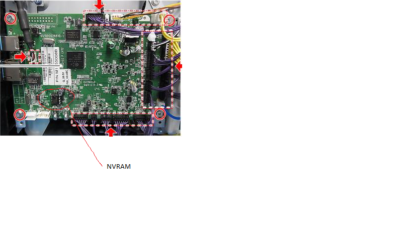

    Mariuszholo
    Na płycie głównej jest Mała kość 8 nóżek NVRAM.
    Tam jest licznik .
    Dwie opcje :
    1. szczytujemy zawartość ,zmieniamy licznik i wgrywamy stan zero.
    2. zamawiamy nowy NVRAM.
    nr części 1407 7726
    EEPROM:BR24T08-
