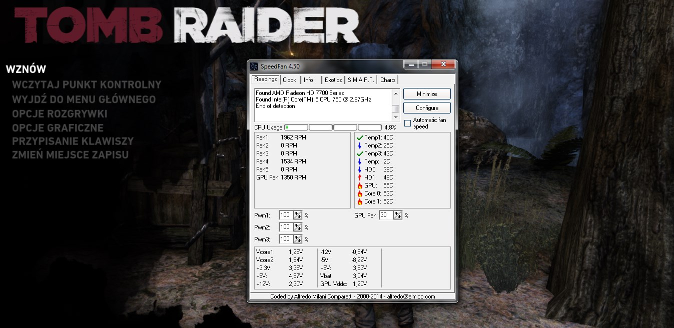

    Witam,po przesiadce na i5 750 postanowiłem trochę go podkręcić
    i nie wiem czy temperatury są o.k?Dodam że chłodzenie chwilowo standardowe.
    Płyta gł. GA-P55-US3L
    Zasilacz XFX Pro 450W
    Procesor podkręcony obecnie do 3.6GHz (przy 3.8 bluescreeny)
    Temperatury max.w granicach 55st. przy graniu non-stop (2godz.) w TR i bf3
    Czy takie oc może zostać na chwilę obecną?tzn. temperatury czy są dobre?

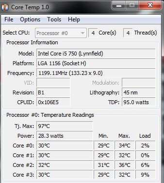

    Poproszę o foto4, procesor obciążony odpowiednim programem np: prime95. U mnie I5 na boxie po godzinie testu na wszystkich rdzeniach procesor nie osiągnął więcej niż 63 st. W ustawieniach Prime95 wybrać należy opcję z maximum heat w nazwie. Testy z grą i "przeglądaniem" internetu to żadne testy.
    Poza tym nie lubię SpeedFana do monitorowania temperatur, preferuję CoreTemp.

    Hmmm...w testowaniu na OCCT jakiś error wyskoczył no i temperatury wysokie,
    Dodam że boxowe chłodzenie,kiepska obudowa(jeden wentyl z tyłu) i na dodatek
    blisko kaloryfera.

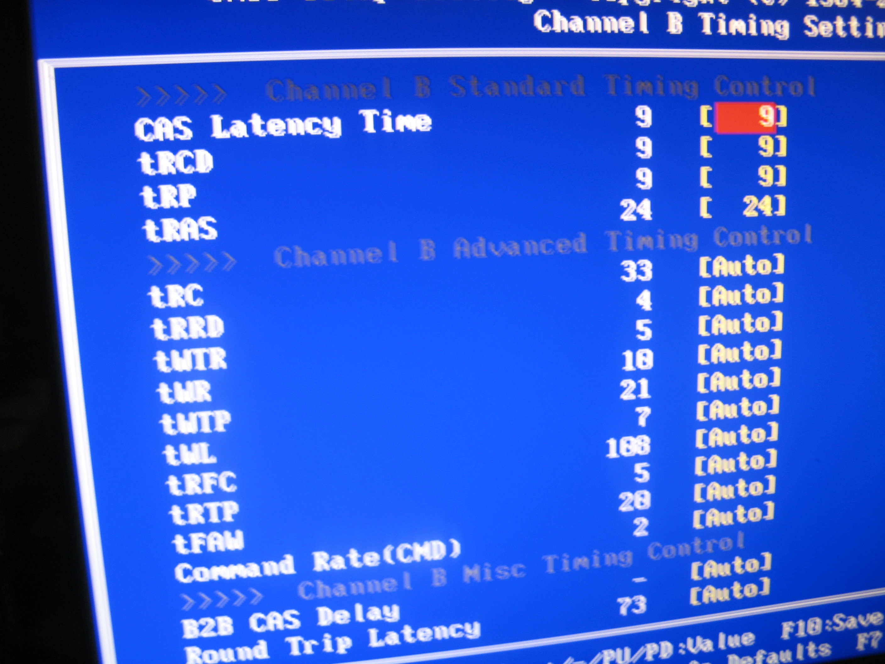

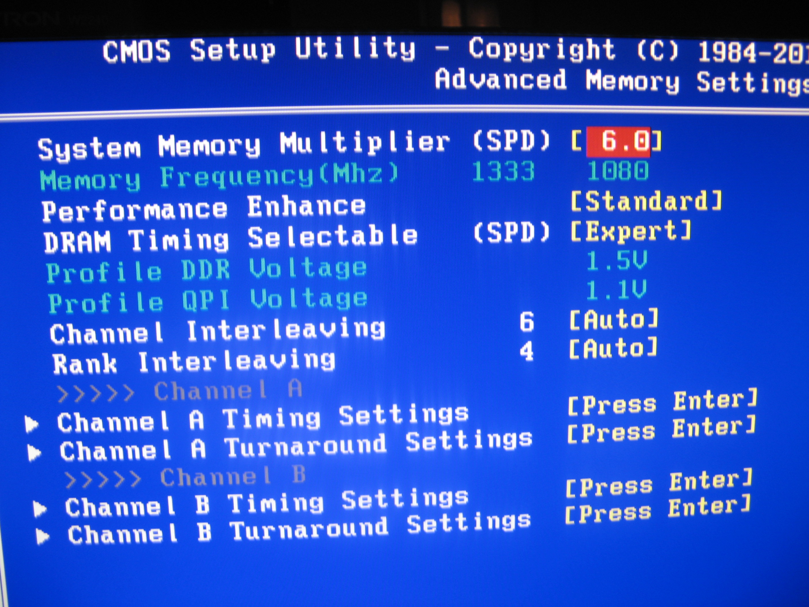

    Możesz wykonać testy na niepodkręconym procku? Plus pamięci w auto.

    Tzn. test bez OC? najszybciej reset biosu i zostaną fabryczne ustawienia,
    tylko muszę gdzieś zapisać jak teraz mam ustawione,bo od rana męczyłem procek na czym sie dało tzn.gry BF4,FC4 itp. żadnego bluscreena itp.
    Temperatury około 50st.w grach a sam internet teraz sprawdzałem Core Temp to 30/35st. i5 750 OC do 3.6GHz na boxowym chłodzeniu - czy temperatury są bezpieczne?

    Zamiast Prime95 możesz użyć do testów OCCT, z którego screen zamieściłeś.
    Jeżeli na niepodkręconym procesorze uzyskasz relatywnie niskie temperatury (nie wiem, 60, 65, 70 max.) po godzinie stress testu, zaś po podkręceniu procesor się przegrzewa to chłodzenie masz za słabe. Gry nie nadają się do stress testów. Ich celem nie jest sztuczne obciążanie procesora do 100% lecz obciążanie go względnie w miarę potrzeb i apetytu. Raz może to być 100%, za chwilę 50%, potem 80%, a przy ładowaniu i wyświetlaniu filmików 10% (wszystko zależy od umiejętności programisty).
    Maszyna w grach może zachowywać się stabilnie, a wystarczy np: pół godzinny stress test i komp zaliczy BSODa.
    Dlatego poprosiłem o wykonanie stress testu na niepodkręconej maszynie - np: z OCCT.
    Dotyczy to i procesora i pamięci.
    Druga sprawa to błąd w teście OCCT na rdzeniu 3. Jak dla mnie wygląda to na delikatne przetaktowanie. W BF3 czy BF4 wszystko może hulać, ale jak dla mnie taka maszyna stabilną nie jest.
