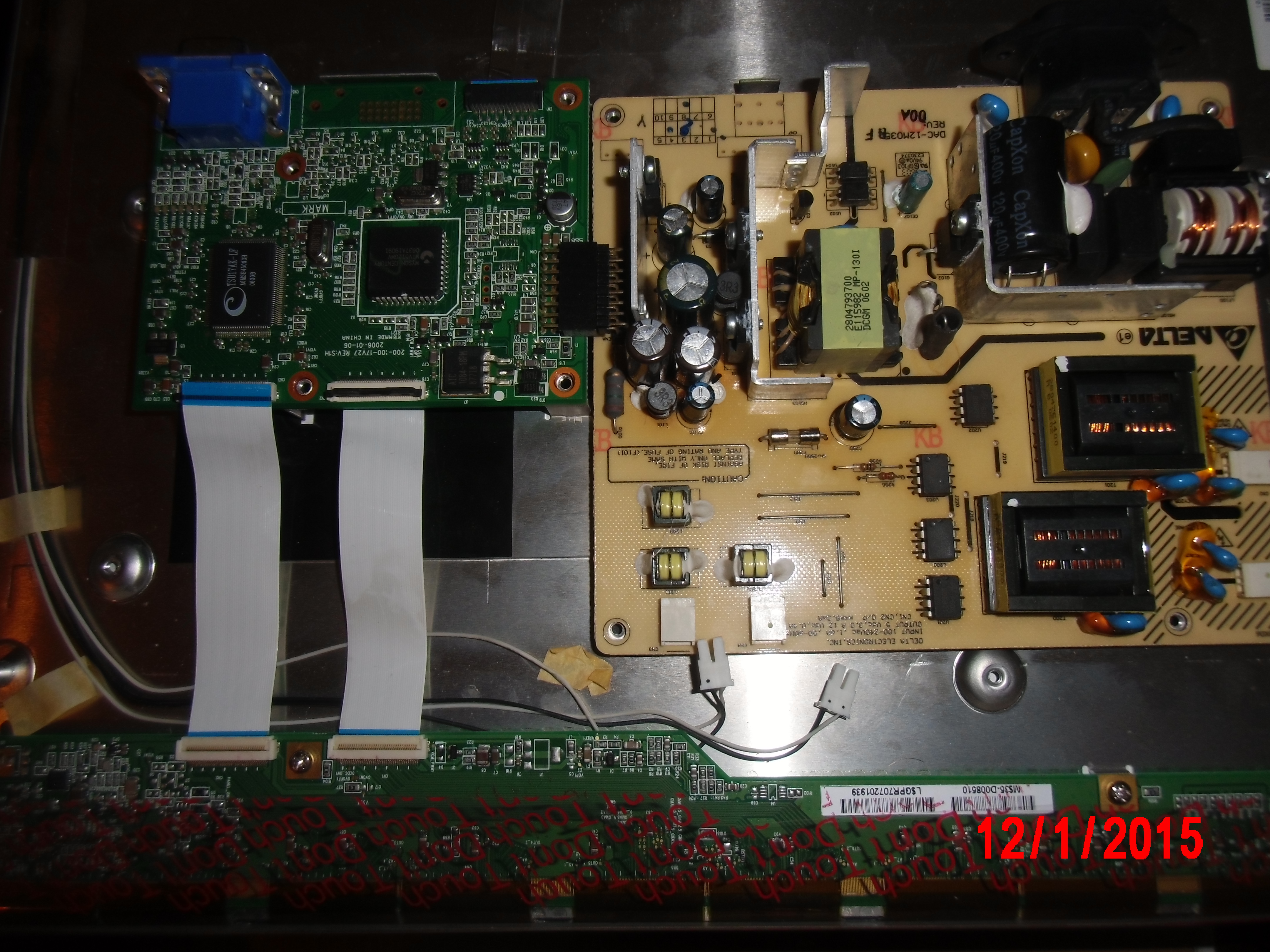

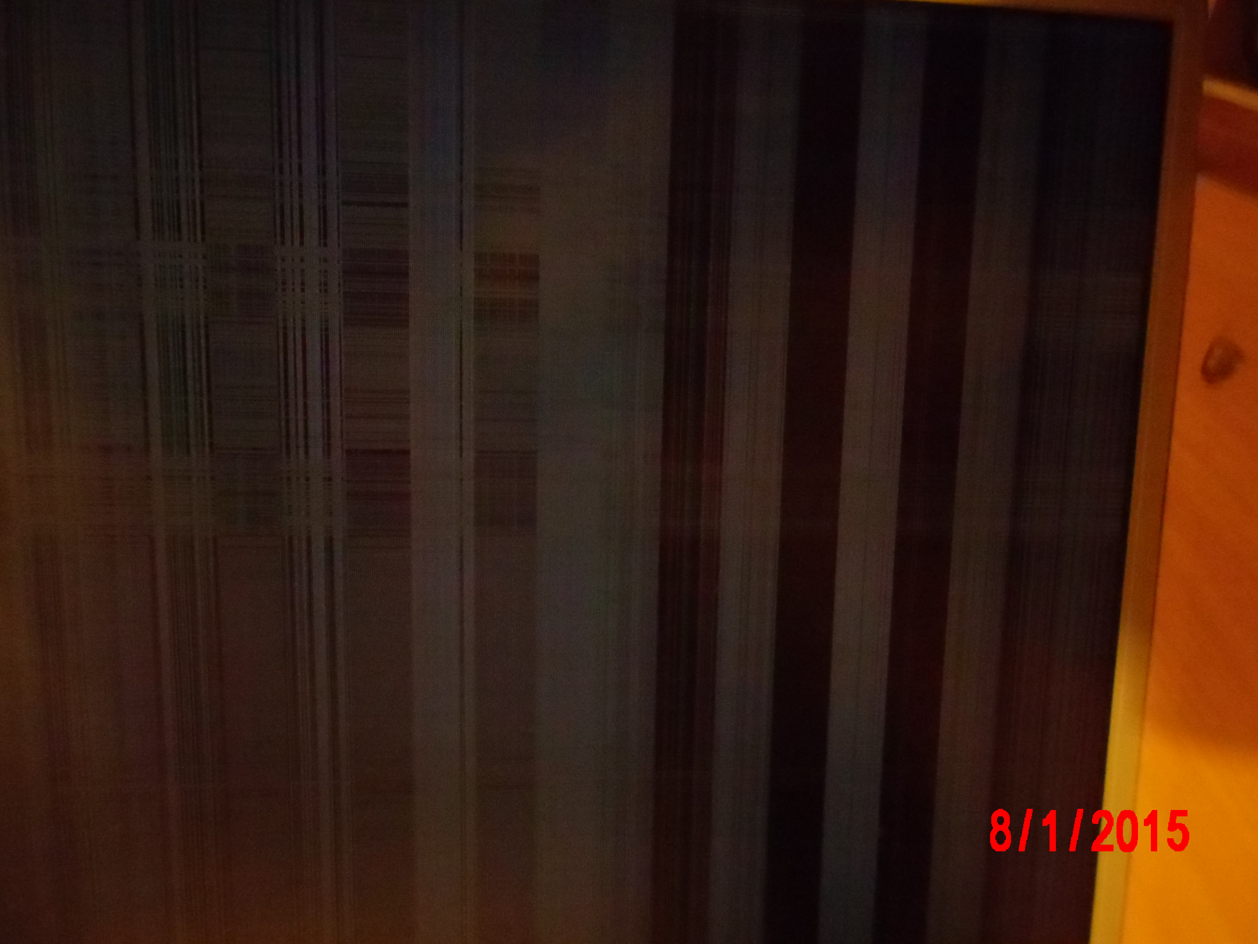

    Obraz jest taki jak na zdjęciu - czarne pasy pionowe i poziome , świetlówki migają obrazu brak. Po odpięciu dwóch tasiemek od matrycy świetlówki zapalają się prawidłowo bez mrugania. Można go wyłączyć przyciskiem i włączyć.
    Kondensatory były wymienione około 3 miesięcy temu, monitor działał do dzisiaj.
    Napięcia 5V i 12V bez matrycy, z matrycą 5V i 11,7V
    Jest to matryca chimei a170E2-H01 z monitora 17cali mirai.
    Typuję matrycę lub procesor czy da się to jakoś sprawdzić????
    Może mi ktoś pomóc??

    Jakant
    Poziom 35  
    Z opisu można wywnioskować że matryca do wymiany.
