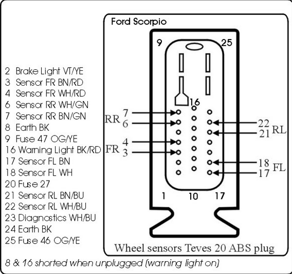

    Panowie,
    Pomoże ktoś, potrzebny opis sygnałów kostki/złącza ABS (pomijając PINy zasilające - te duże).
    Gdy koła stracą kontakt i załączy się ABS zaraz po pierwszym cyklu blokuje całkowicie koła aż do zatrzymania pojazdu (pedał puszczony oczywiście). Hamulec po odłączeniu ABS działa normalnie bez względu czy koło straci przyczepność czy nie.
    Dziękuję.

    coperfild napisał:
    Jaki abs Taves ... jest ESP ?
    Tak Taves, brak ESP, wtyczka jak na zdjęciu. Znalazłem też taki opis (dzisiaj będę spr. czy poprawny) ale nie wiem czy to wszystko (wtyczka ma więcej pinów wypełnionych niż zaznaczone na rysunku).
    Ford Galaxy 2.3 MK2 LF - ABS blokuje koła po pierwszym cyklu, opis pinów/złącza
    Nr pompy ABS: 7M3 614 111H
