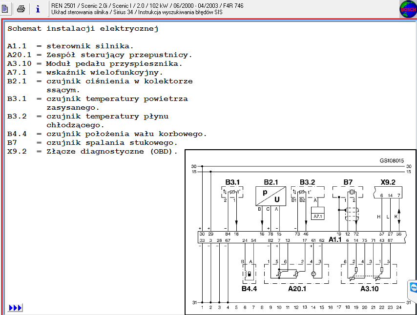

    Poszukuję informacji o kostkach-pinach przyłączeniowych do przepustnic elektronicznych ze scenica 2.0 16v i clio II sport.
    Dlaczego pytam, ponieważ muszę zamontować przepustnicę z clio u siebie i szukam wszelkichg informacji.
    Może kolory przewodów są takie same w obu autach i można je prosto połączyć?
    Może posiada ktoś opisy pinów z kostek.
    Przyda się każda pomoc.

    Może macie możliwość zrobienia screenów części schematów dotyczących przepustnic w tych autach. Nie wiem skąd wziąść te schamaty.
  • #5 14338131
    grzegorzbuczylo
    Podaj dokładne dane aut roczniki, pojemność i moc. Mam dostęp to mogę zrobić screeny.

    Jak dla mnie to są te same schematy. Rozumiem że w obu pojazdach nie ma linki gazu.

    Tak dokładnie to jest system Sirius 34 ten sam też jest w Clio II 1,6.

    Bardzo proszę o pomoc w znalezieniu odpowiedniego schematu sterownika silnika CLIO sport. Nie będę określał jaki rocznik itd. Na pewno jest to CLIO sport II - w pełni elektroniczna przepustnica i silnik 2.0 16V
    PIN 5,3 na pewno są do silniczka krokowego(zadziałał). Problem w tym ze nie wiem który to plus. Oraz problem jest reszta pinów do czujnika położenia przepustnicy.
    Pomierzyłem, porównałem obie przepustnice- sądziłem że znalazłem odpowiednie piny lecz nadal komputer pokazuje błąd. (naoryginalnej przepustnicy tego błędu nie ma)
  • #14 14375561
    Pawel wawa
    A oryginalna przepustnica może mieć inną oporność potencjometrów i błąd będzie nawet przy właściwym podłączeniu.
    Pin 5 i 3 sterowanie silnika. Pin 2 +potencjometrów. Pin 6 masa potencjometrów. Pin 1 i pin 4 to sygnały z potencjometrów. Możesz zrobić próbę w 4 konfiguracjach (dwie możliwości podłączenia silnika i dwie sygnałów z potencjometrów). Może któraś zadziała.

  • #16 14388793
    PatrykGDA
    Jest już po montażu przepustnicy zakończonym powodzeniem :)
    Dla potomnych opiszę ilustracyjnie jak wygląda kolejność pinów przepustnicy clio odnośnie pinów w scenicu:
    Piny CLIO | Piny Scenic
    1|2
    2|5
    3|4
    4|6
    5|3
    6|1
    Po testach drogowych wszystko działa jak należy :)
