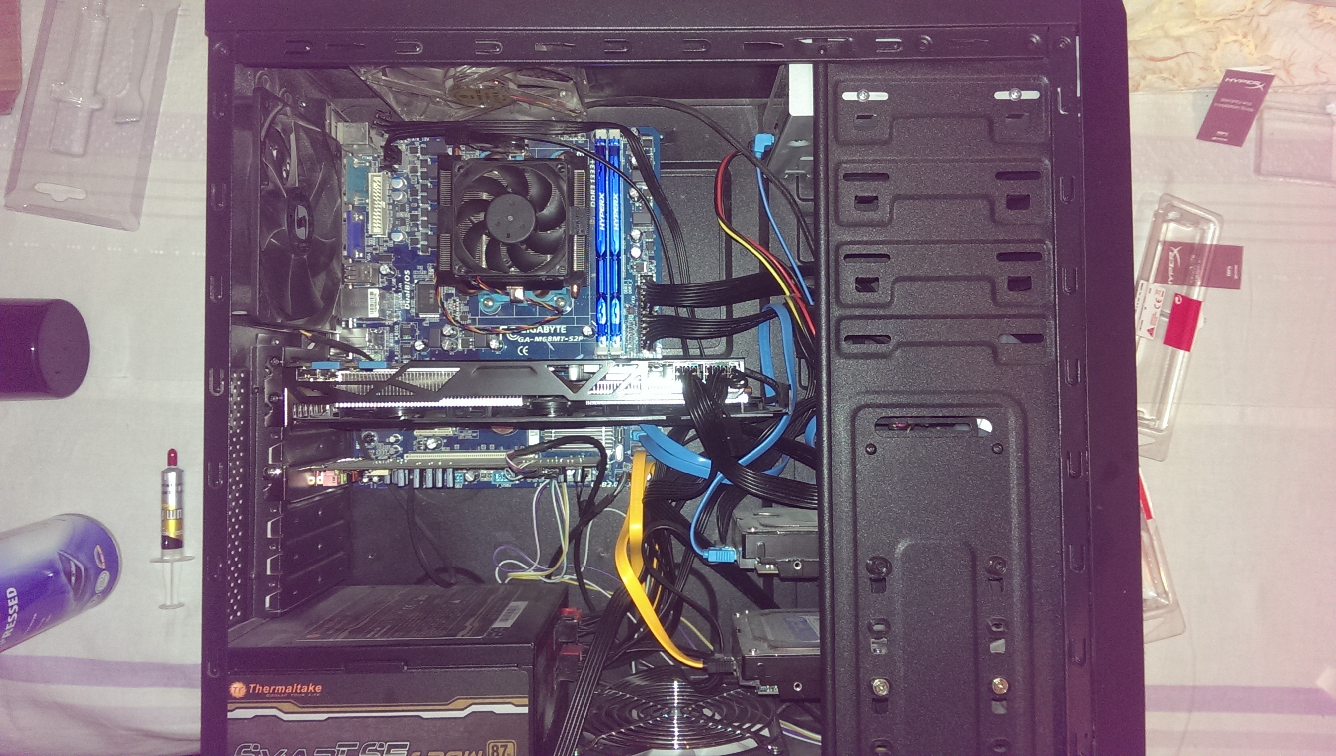

    Renewerek11
    GIGABYTE GA-M68MT-S2P
    Thermaltake Smart SE 630W
    Phenom x4 965 3,4 GHz
    Karta graficzna NVIDIA 760 GIGABYTE 2GB (monitor 24" Benq XL2411)
    8GB ramu Kingston HYPERX BLUE 1600 1,5V (4GBx2)
    Brutus 410 z usb 2.0 na froncie
    WD Caviar Blue 7200obr 1TB sata III 64 mb
    WD Caviar Green 5200obr. 500gb sata II (16 albo 32 mb)
    4 wentylatory
    Nagrywarka LG podstawowa...
    W drodze jest świeżo zakupiony SilentiumPC Spartan HE923, ale teraz tak pomyślałem, że może być problem ze strony płyty :( . W specyfikacji nie ma nic o overclocking-u, lista wspieranych procesorów obejmuje wszystkie z poborem 125W, a ja pamiętam, że były też bardziej prądożerne phenomy po 140W bodajże, jeżeli ich nie ma na liście CPU's support:
    http://www.gigabyte.com/support-downloads/cpu-support-popup.aspx?pid=3922 ,
    to chyba płyta nie przepuści więcej prądu niż 125W.
    Proszę o poradę, czy ryzykować na tej płycie OC ? Chociaż do tego 3,8 GHz :P

    pawelr98
    Sekcja 4+1Fazy więc po założeniu chłodzenia na sekcję zasilającą można by popróbować(nawiew/radiatory albo oba).
    Rewizja procesora ? Procesor w wersji BE ?
    K10.5 wymaga temperatur poniżej 60°C po obciążeniem do stabilnej pracy przy OC.

    Renewerek11
    rewizja c3 , podac jakis numer serii/parti ? Na opakowaniu jest Black Edition. jutro zamontuje chlodzenie i ocenie temperatury.
    Jakies pytania ?

    pawelr98
    Przy boxowym chłodzeniu to dużo na tym procesorze nie wyciągniesz.Natomiast to nowe chłodzenie też jakieś zbyt mocne nie jest.Aczkolwiek i tak lepiej niż box.
    C3 nie powinien mieć problemów z osiągnięciem 4ghz ale zależnie od egzemplarza może wymagać napięcia od ~1.4V do nawet ~1.55V. Generalnie 3.8ghz(+-100mhz) na stockowym napięciu (1.35-375V) oznacza bardzo dobry egzemplarz (4ghz w okolicach 1.4V).
    Powyżej 60°C na rdzeniach może w pewnym punkcie nastąpić lawinowy spadek stabilności. Punkt ten zależy od egzemplarza np. Mój 965 siadał przy 63°C natomiast obecny 1045T wysiada przy ledwie 61°C.
