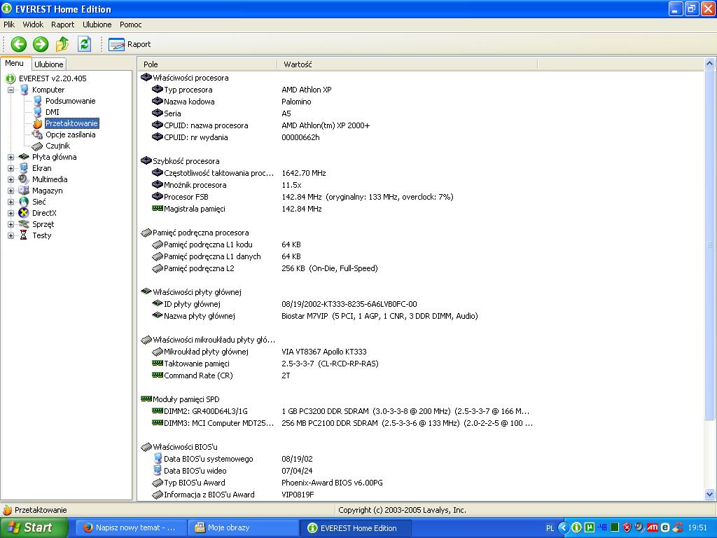

    Witam, a więc tak chciałem go wykręcić ile się da robiłem to powoli mnożnik ustawiłem na 11.5 x 143, i teraz tak jak daje więcej, ładuje się do uruchomienia systemu Windows i nagle taki pstryk i reset i nie ładuje się, da się więcej ?, może mnożnik zmniejszyć ? czy to już koniec ?
    Mnożnik jest stały.
    OC tego CPU bym sobie darował - chyba, że to jakieś doświadczenie "ile pójdzie" - gdyż potrzebują wysokiego Vcore w standardzie, wzrost będzie natomiast mizerny.
    Pozostaje zmiana FSB ewentualnie Vcore, kontrola temperatury.

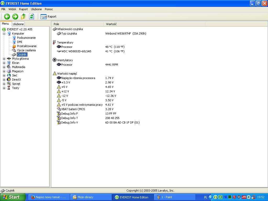

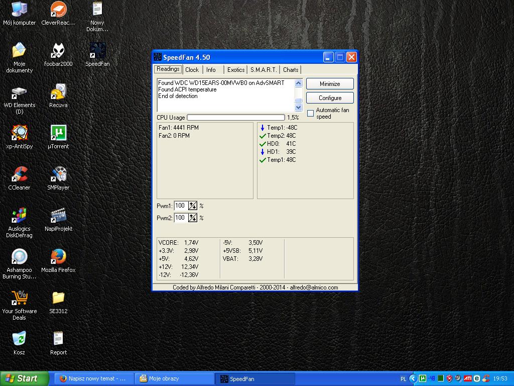

    Na FSB nie idzie wyżej, komputer się resetuje, a VCore nie widzę takiej opcji ja mam tylko CPU Ratio i CPU Host/PCI Clock czyli nic z tego, więcej nie będzie ?

  • #8 14329978
    luqoo
    pawelr98 napisał:
    Kolega wyciągnie tą kość 256MB bo to ona najprawdopodobniej blokuje OC.
    A jak wygląda pełna specyfikacja tego komputera ?

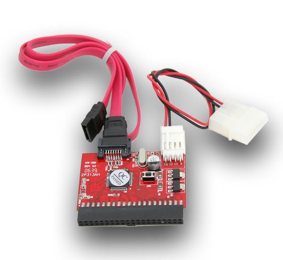

    Witaj, też coś tak myślę, że może ta stara kostka blokuje, sprawdzę to w praktyce jak będzie, co do mojego pc, tylko się nie przestrasz, stary komputer, taki procesor pokazywało przed podkręcaniem.
    Edit:
    Wywaliłem te kostkę 256MB, ale to nic nie dało, niby pamięć jest szybsza o 26Mhz ale tego nie widać, jak daje więcej FSB ładuje się do systemu teraz, ale chwila moment i restart następuje, tylko podczas startu wyskakuje mi jakiś komunikat z kablem od dysku, bo dysk mam podłączony za pomocą przejściówki sata ata
