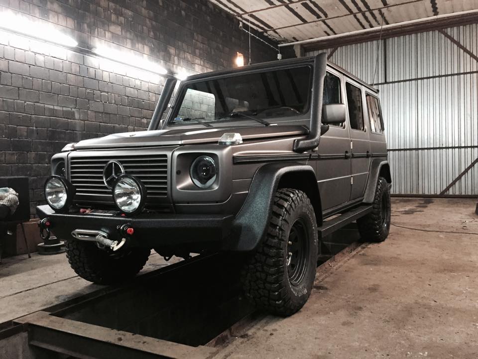

    Witam. W moim aucie z przerobioną pompą wtryskową (mercedes om606), pojawila się potrzeba instalacji zewnętrznej elektrycznej pompy paliwa. Szukam przekaźnika, który po włączeniu zapłonu załączy pompe na kilka sekund, wyłączy aby nie rozładowywać akumulatora i finalnie znowu załączy po pojawieniu się np. napięcia z alternatora, cisnienia oleju lub pod wpływem innego sygnału świwdczącego o pracy silnika. Udało mi się zebrać kilka przekaźników, ale nie wiem czy mają takie funkcje, ani jak je podłączyc. Proszę o pomoc :) Mercedes Zmot - Jak podłączyć przekaźnik pompy paliwa do OM606?

    Praktycznie nie istnieje taki przekaźnik. Musisz sobie zmajstrować coś ama, np w oparciu o 555 i schemat czasówki, modernizując jedynie o zamykanie styków po podaniu sygnału z obrotomierza. Sygnał na pompę, po uruchomieniu auta, to zły pomysł, musi być już w chwili zakręcenia wałem. Więc albo dodatkowy, idący z rozrusznika, albo wzmocniony z alternatora, albo z czujnika obrotów wału, którego chyba nie posiadasz. Nawet nie wiem czy masz tam miejsce w bloku, na takowy.

    Czekaj, mi się silniczki nieco pomyliły... Czujnik oczywiście jest, czym sterujesz ten silnik? Numery sterownika podaj.
    Możesz wykorzystać przekaźnik pompy od W124 wersja benzynowa 1,8;2,0; 2,3. Tam masz wszystko co Ci potrzeba.

    Słyszałem coś, że przekaźnik od golf 1 ma taką funkcję . Silnik nie jest sterowany zupełnie niczym. Pompa wtryskowa mechaniczna jak do tej pory dawala sobie rade, pomimo ze pompka załączałą się dopiero po kilku ruchach wału (mam już tam zrobiony jakiś przekaźnik z renault) ale nie po włączeniu zapłonu . Jakby ktoś coś więcej wiedział to proszę o info :)

    Czemu nie chcesz z W124 przekaźnika? Masz tam wszystko czego potrzebujesz....

    wiesz może, gdzie w 124 on się znajduje ?

    Za akumulatorem w głębi.

    Rewelka dzięki !
