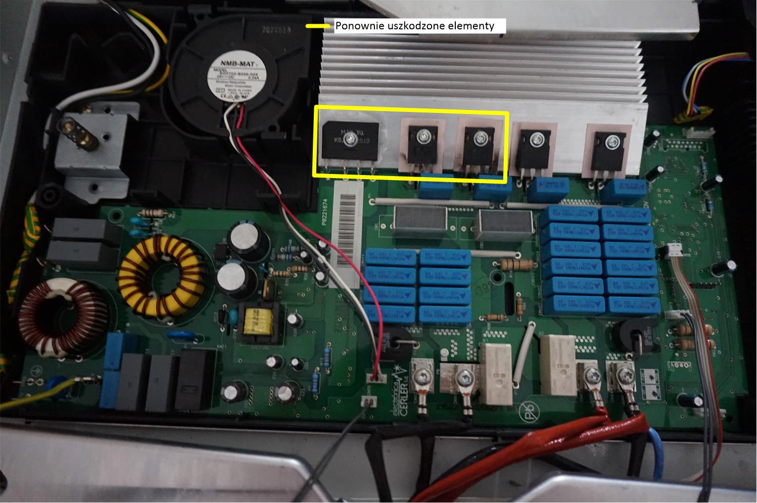

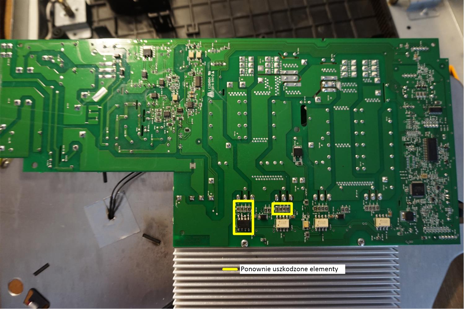

    Proszę o pomoc w naprawie kuchni indykcyjnej marki Siemens EH787502/09, a mianowicie może zacznę od opisu problemu, który występuje.
    Podczas używania ww. kuchni indykcyjnej uszkodziły się dwa pola indukcyjne znajdujące się z lewej strony. Po rozebraniu kuchni okazało się, że spaliły się takie elementy jak: mostek prostowniczy, 2 tranzystory, 6 rezystorów SMD o wartości 33Ω oraz transoptor. Po wymianie ww. części kuchnia została złożona u uruchomiona, wydawało się, że wszystko działa. Po ustawieniu garnka na górne lewe pole indukcyjne wszystko pracowało bez zarzutu. W momencie postawienia garnka na dolne lewe pole indukcyjne wystąpił ten sam problem, po rozebraniu kuchni okazało się, że te same elementy uległy uszkodzeniu co ostatnio.
    Stąd proszę o podpowiedź co może być przyczyną ponownego uszkodzenia ww. elementów oraz jakie ewentualnie elementy należy sprawdzić w celu rozwiązania problemu?
    Poniżej załączam zdjęcia ww. kuchni z opisem.

  • #2 14331451
    koyocik
    Czy jest możliwe, że ponowne spalenie się elementów nastąpiło przez to, że zamiast tranzystorów 20N60A4D zamontowane zostały zamienniki W20NM60 ?
    Zamienniki prawdopodobnie były bez diody pomiędzy C-E. Z resztą mogłeś też trafić na malowanki.
    Co wstawiłeś za driver TLP350 ?

    koyocik
    Zamiast TLP350 został wstawiony HCLP3120. Czy myślisz, że oprócz tych elementów, które wymieniłem coś jeszcze może być uszkodzone, czy może to jednak wina tranzystorów ? Nie jestem specjalistą z elektroniki, dlatego mógłbyś rzucić okiem czy te tranzysory, które zamontowałem nadają się ? W załączeniu datasheety obu tranzystorów:

    iskrownik
    Specjalista AGD
    Z tego co widzę za IGBT wstawiłeś MOSFET-a. Teoretycznie powinno działać a praktycznie to nie wiem, nie robiłem takich eksperymentów. Co do tlp to zawsze wymieniam parę wraz z tranzystorami na identyczne, raz chciałem zaoszczędzić i miałem powtórkę tak jak Ty.

    koyocik
    A czy ma znaczenie, że parametr Power Total Dissipation dla oryginalnych tranzystorów wynosi 290 W, natomiast dla tych, które zamontowałem wynosi on 214W ?

    Robert-X-
    Witam. Wymień wszystko na takie jakie było oryginalne. Miałem podobny przypadek z Tranzystorami.
    Co do mocy to wiadomo różnica nie jest mala 76w różnicy to wg mnie sporo..

    koyocik
    Dzięki, za radę, właśnie dzisiaj dostałem nowe oryginalne tranzystory. A czy orientuje się ktoś, jaką rezystancję powinny mieć cewki oraz jak sprawdzić czy nie są uszkodzone, czy nie mają przebicia ?

    koyocik
    Po zamontowaniu oryginalnych tranzystorow kuchnia pracuje normalnie. Temat do zamkniecia.
