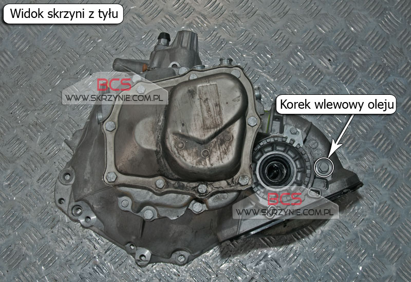

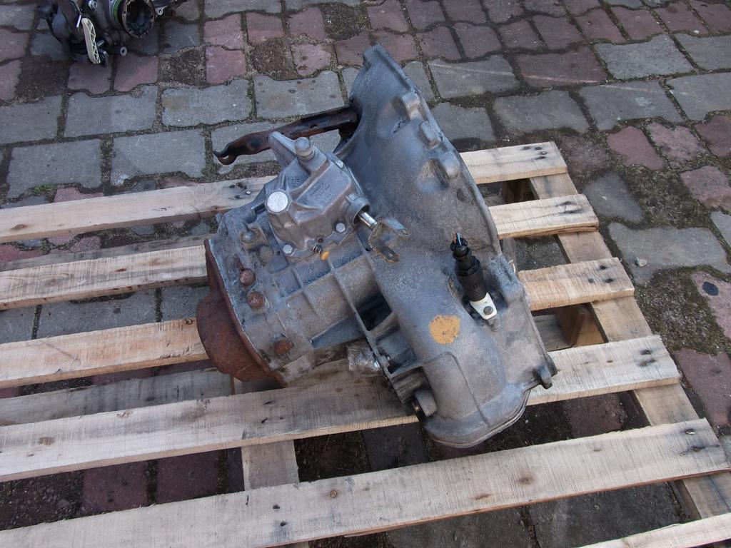

Gdzie dolewać olej do skrzyni biegów w Corsa B 1,5td? Szukam zdjęcia miejsca.
yaro071 14 Sty 2015 21:02 2766 7
  • #1 14330739
    yaro071
    Czy mógłby ktoś podrzucić fotkę w którym miejscu dolewa się olej do skrzyni biegów.
    Szukałem i nie mogę znaleść.
  • #3 14332147
    Golf90
    Z boku skrzyni(nie od góry) Będzie Ci potrzebna strzykawa warsztatowa.
  • #4 14333367
    yaro071
    Może ktoś strzałką pokazać mniej więcej gdzie. tarzałem się pod autem i nie mogę zlokalizować. Śruba jest na imbus?
    Dziękuję
  • #5 14333481
    Golf90
    Tak,przeważnie jest na imbus. Pisałem wcześniej że z boku,a Ty wstawiasz zdjęcie od góry.....
