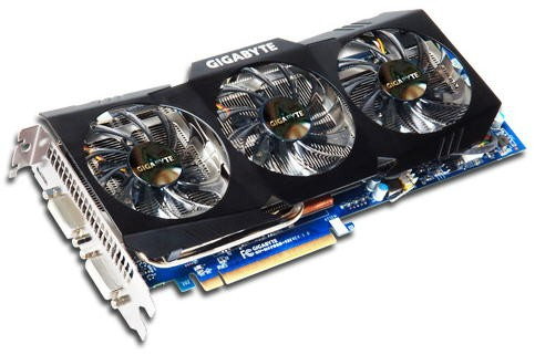

    Witam, od niedawna posiadam kartę graficzną Gigabyte GTX480. Temperatury są jak wiadomo dość spore w tej karcie co jest normalne (u mnie w stresie średnio 85-90st, max 94st) a to przekłada się na duże obroty wentylatora (ok 4k rpm) i już dość głośny szum. Mam również cichutkiego Gigabyte GTX460 OC i zastanawia mnie czy Windforce 2 zastosowany w GTX460 wystarczy do wystudzenia GTX480 - fakt faktem 480tka jest troszkę dłuższa.
    Ewentualnie jakie chłodzenie o dość kompaktowych wymiarach zastosować (grubość - max 2,5 slota wraz z kartą) ?
    Kilka km ode mnie znalazłem uszkodzonego Zotaca GTX480 z chłodzeniem Zallman VF3000 (za 100zł). Z tego co wiem to dość dobre chłodzenie, ale Gelid też ma w swojej ofercie przyzwoite modele.
    Czy wystarczy Windforce 2, czy może VF3000 lub coś od Gelida?

    Witam wszystkim na forum serdecznie jako nowy użytkownik. Młodszy brat posiada taką samą kartę jak w temacie po paru minutach gry w Wieśka 3 temperatura leci na 100c+ i wydziela się zapach przypalanej izolacji z obudowy komputera, dodam że karta nie kręcona była i jest na chłodzeniu producenta. Posiadam chłodzenie z gtx470 soc gigabyte (załącznik) , I tu zadaje właściwe pytanie. Czy jest możliwość przełożenia tego chłodzenia do 480 i czy w ogóle da to coś? Dodam jeszcze że obudowa dobrze wentylowana (cały czas otwarta obudowa).

    Z IHSem bym uważał, szczególnie gdy ktoś nie do końca wie co robi. Od początku:
    Ma być zapewniona odpowiednia cyrkulacja powietrza czyli np. wentylatory wtłaczające z przodu i wyciągające z tyłu, w innym wypadku różnica między obudową a jej brakiem to jedynie ilość kurzu.
    Nic nie wspominałeś o wymianie pasty termoprzewodzącej na rdzeniu i thermopadów na pamięciach, wypadałoby zacząć od wyczyszczenia całego układu chłodzenia i zmiany powyższych rzeczy ,ewentualnie można potem dodać jakiś bezpośredni nawiew na kartę.
