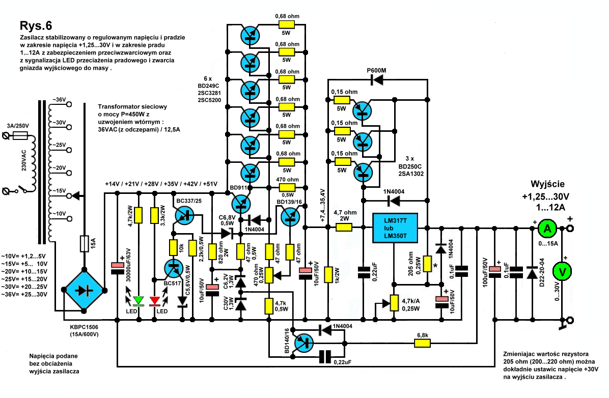

    Witam. Chcę zrobić sobie zasilacz (warsztatowy,prostownik) schemat poniżej z regulacją prądu 1do12A (Moze być 10) i 1-30 napięcia.
    Posiadam dosyć mocne transformator TMA 400 380/220/42V. na uzwojeniu wtórnym posiada moc 450VA.Odwoniłem już kilka zwoji by uzyskać 36V. I moje .pytanie jest następujące. W schemacie podane są parametry tafo 36AVC i 12,2A.z odczepami ale ja mam z jednym uzwojeniem. Z tego co sprawdziłem to moje trafo ma grubo powyżej 25A a nawet 30A(drut na uzwojeniu wtórnym jest grubości 2mm mierzone suwmiarką).
    . Na amperomierzy do 30A wskazówka idzie do końca.To testu używałem drutu (grzewczego, grzałki) zwał jak zwał na napięcie 12V a moc?????? oczywiście trzy grzałki w szereg.
    I czy jak zastosuje tak trafo o tak dużym prądzie to nic się nie stanie układowi (tranzystorom,stabilizatorowi)podczas jakiegoś zwarcia. I czy w normalnej pracy. Czy będzie to działacz prawidłowo z założeniami autora schematu

    450VA/42=11A. 2mm drut to jakieś 10A przyjmując 5A/mm. Oczywiście pociągnie i więcej ale nie za długo. Nawet jeśli to wytracenie takiej mocy przy założeniu 1V na wyjściu nie ma sensu
    Posiadam dosyć mocne transformator TMA 400 380/220/42V. na uzwojeniu wtórnym posiada moc 450VA.Odwoniłem już kilka zwoji by uzyskać 36V. I moje .pytanie jest następujące. W schemacie podane są parametry tafo 36AVC i 12,2A.z odczepami ale ja mam z jednym uzwojeniem. Z tego co sprawdziłem to moje trafo ma grubo powyżej 25A a nawet 30A(drut na uzwojeniu wtórnym jest grubości 2mm mierzone suwmiarką)...
    W uzwojeniu wtórnym transformatora sieciowego drut nawojowy o średnicy 2mm stosuje się, gdy uzwojenie będzie obciążone prądem około 8A (max 9A).
    Aby uzyskać wydajność prądową takiego uzwojenia przy 12A to drut nawojowy musiałby mieć średnicę około 2,7mm.
    Z tego wynika, że uzwojenie wtórne w Twoim transformatorze jest dostosowane do obciążenia prądem 8A (max 9A), a ten zasilacz, który przedstawiłeś można dostosować do takiego prądu - rezystory w emiterach tranzystorów mocy BD249C wymienić na rezystory 0,82 Ohm/5W (od wartości tych rezystorów zależy zakres ograniczania prądu) , a rezystory w emiterach tranzystorów BD250C wymienić na rezystory 0,22 Ohm/5W, pozostałe elementy pozostają bez zmian.
    Jeżeli Twój transformator sieciowy w zasilaczu posiada jedno uzwojenie wtórne (~35...36V/8A) bez odczepów to przy ustawionym na wyjściu zasilacza napięciu 2V i obciążeniu prądem np. 8A moc strat tranzystorów regulacyjnych wyniesie od 320W do 350W...(bardzo duży radiator i mocny nadmuch wentylatorami).
    Dobrze byłoby, gdyby transformator posiadał chociaż jeden odczep na napięciu np. ~18...19V, bo wtedy ta moc strat zmniejszy się prawie o połowę przy ustawionym minimalnym napięciu na wyjściu zasilacza i maksymalnym obciążeniu.

    Zrobiłem już odczep mam teraz ~36/19,5/16V.
    krzysztof723 mam do Ciebie pytanie. Skoro trafo ma max 9A to maże zastosuje inny schemat twojego autorstwa.Ten do 10A z trzema lm350. Który rozwiązanie będzie lepsze.

    Czy mogę zamienić tranzystor BC249C na BUF420AI i za BD250C to BUW48. Bo posiadam ich trochę (dostałem). Jeżeli tak to co muszę pozmieniać.
    LWpro napisał:
    Czy mogę zmieniacz tranzystor BC249C na BUF420AI i za BD250C to BUW48.Bo posiadam ich trochę (dostałem). Jeżeli tak to co muszę pozmieniać.
    Nie ma lepszego lub gorszego rozwiązania.
    Zasilacze, które przedstawiłeś spełniają założone parametry, a układy ich są na tyle uniwersalne, że w każdym można kształtować dowolnie wydajność prądową bez większej ingerencji w konstrukcję układu np. od 3A do 10A (zasilacz z LM350T) lub od 3A do 12...14A (zasilacz z BD250C).
    Tranzystory BUF420AI i BUW48 są to tranzystory typu n-p-n.
    Możesz w zamian za BD249C wstawić BUW48.
    Żeby zasilacz z LM350T dostosować do wydajności prądowej 8A i do Twojego transformatora należy zmienić rezystory w obwodach emiterów BD249C na rezystory 0,68...0,75 Ohm/5W

    Witam ponownie.
    Jestem już po złożeniu układu(z 3 LM350T). Podłączyłem pod trafo na krótko by sprawdzi czy wszystko działa.No.... działa. dioda się zapaliła(zielona) dymku nie ma jest OK.
    Podłączam multimetr sprawdzam Volty są regulacja jest dymku nie ma jest OK.
    No to czas podłączyć odbiornik (silniczek do wiertarki aku.. 12V. Na aku.. silniczek pobiera tak koło 3,5A) Na 1,25V i minimalnym ~1A kreci się. Po chwili tranzystor BD911 grzeje się. Podkręcam prąd zonk wzrosło się tylko do ~2,5A. No to do testu użyłem drutu grzewczego(grzałka)
    oporność koło 0,5ohma napięcie koło 12V. Przy maksymalnych nastawach 30V i niby 10A. Po podłączeniu tego drutu napięcie spada do 7V a prąd ~2,5 do 3A. Drut ledwo co ciepły. Tranzystory BD249 zamieniłem na BUW48 ledwo co ciepłe LM też. Regulacja prądowa w zakresie max 1A przy pełnym obrocie na potencjometrze .By sprawdzić zachowanie drutu podłączyłem jego pod trafo TS40/87 2x7,5 V i koło 2 x 2A Przy 15V drut pobrał koło 10A. Drut moment zrobił się gorący. W sumie trafo trafo tez. (-:
    I moje pytanie brzmi następująco.
    Co się dzieje ze się grzeje Tranzystor BD911 (możne tak ma być)dlaczego nie mam regulacji prądowej. I gdzie jest te 10A. Niech będzie 8A jakie możne dać moje trafo. Ale nie ~4A
    Pomoże ktoś.
    Układ sprawdziłem jest podłączone zgodnie z schematem. jak już pisałem na początku podłączyłem na krótko i możne gdzieś zrobiłem zwarcie.
    ŁW

    Na początek kilka słów wyjaśnień.
    Pojedynczy stabilizator LM350 ma zabezpieczenie w postaci ograniczenia prądowego działające po przekroczeniu 4A, wtedy po przekroczeniu tego prądu napięcie na wyjściu stabilizatora znacznie się obniża wraz z prądem. Przy trzech połączonych równolegle stabilizatorach i przeciążeniu prądowym powyżej 12A (3 x 4A) napięcie i prąd na wyjściu stabilizatorów zostanie znacznie obniżony.
    Natomiast wysokoprądowy stabilizator z regulowanym automatycznie napięciem wyjściowym składający się z tranzystorów BD249C i BD911 posiada zabezpieczenie przeciążeniowe typu foldback. Przy przeciążeniu prądowym lub przy zwarciu gniazd wyjściowych obojętnie czy prąd na wyjściu był ustawiony 1A lub 10A to napięcie na wyjściu zasilacza zawsze znacznie spadnie wraz z prądem, ale wartość prądu zawsze będzie poniżej ustawionego pierwotnie progu ograniczenia prądowego.
    I Ty właśnie o tym piszesz.
    Gdy podłączasz pod wyjście zasilacza spiralę grzejną o oporności R= 0,5 Ohm przy ustawionym napięciu Uwyj.=12V to napięcie na wyjściu spada do 7V, a prąd ustala się na poziomie 2,5...3A przy ustawionym maksymalnym ograniczeniu prądowym.
    A dlaczego tak się dzieje?
    Bo z Prawa Ohma (I=V/R) wynika, że obciążasz wyjście zasilacza prądem I=24A...
    Już drugi raz czytam o próbie przeprowadzonej z udziałem spirali grzejnej i transformatora sieciowego.
    Poprzednio czytałem, ze po podłączeniu spirali grzejnej do transformatora o wydajności prądowej 11A prąd obciążenia wyniósł 30A.
    U Ciebie jest podobnie, do transformatora o wydajności prądowej 2A podłączyłeś spiralę grzejną, gdzie prąd obciążenia wyniósł 10A..., a jaki prąd
    obciążenia (zwarcia) byłby przy zwarciu uzwojeń wtórnych tego transformatora ?
    Są to przykłady, jak ważne w zasilaczach liniowych są elektroniczne zabezpieczenia pzeciwzwarciowe i przeciążeniowe zabezpieczające tranzystory mocy - regulacyjne przed zniszczeniem (nawet w tych zasilaczach niskoprądowych)
    Tranzystor BD911 tak ma - będzie się grzał i dlatego należy umieścić go na małym radiatorku żebrowanym (lub blaszka aluminiowa 4cm x 4cm).
    Piszesz o silniczku do wiertarki. Jeżeli mówimy tu o dużej wiertarce akumulatorowej to taki silnik podczas rozruchu potrafi pobrać prąd nawet powyżej 15A i dlatego w zasilaczu włącza się zabezpieczenie przeciążeniowe, które nie pozwala na poprawną pracę takiej wiertarki.
    Ale jeżeli jest to jakiś mniejszy silniczek (12V, 3,5A) to jakie wyniki chcesz uzyskać zasilając go napięciem +1,25V?
    Aby sprawdzić zakres wydajności prądowej zasilacza np. przy ustawionym napięciu na wyjściu +12V to podłącz żarówkę samochodową 12V/21W - prąd obciążenia około 1,7A...1,8A, albo kilka takich żarówek połączonych równolegle i dodaj pobór prądu każdej żarówki...
    Możesz także według powyższego wzoru Prawa Ohma dobrać odpowiednią oporność rezystora, który po podłączeniu do wyjścia zasilacza określi minimalną i maksymalną wydajność prądową zasilacza.
    Np. rezystor 1,5 Ohm/10W podłączony (na krótką chwilę) do wyjścia zasilacza z ustawionym napięciem +12V obciąży wyjście prądem do 8A.
    Tak, jak pisałem w moim poprzednim poście ustalenie maksymalnego zakresu ograniczania prądu zależy od wartości rezystancji rezystorów umieszczonych w obwodach emiterów tranzystorów regulacyjnych (BD249C).
    Ich wartość może wynosić: 5 x 0,56 Ohm/5W = 10A, 5 x 0,68 Ohm/5W = 9A, 5 x 0,75 Ohm/5W = 8A.
    Sprawdź jeszcze raz wydajność prądową zasilacza tylko w sposób taki, jak ja podałem i napisz, jakie będą wyniki.
    Jeżeli nic się nie poprawi będziemy sprawdzać kolejno konstrukcję zasilacza rozpoczynając od transformatora i prostownika...

    Krzysztof. Zrobiłem tak jak pisałeś na rezystorze 1,5 Ohma była dalej koło 4A no i brak regulacji ograniczenia prądowego. Tak kombinowałem że z dymkiem pościłem dwa LM.Długo mi nie trzeba było z tego co miałem zrobiłem następny układ.
    Czy transformator TMA 400 36V 450VA nadaje się do zasilacza 1-30V 1-12A?
    Tylko w zamian za BD249C dałem BUF42AI Ale tylko 3szt. bo tyle miałem rezystorów 0,33 Ohm. Reszta bez zmian. No i mam to samo brak regulacji ograniczenia prądowego. K......A teraz dopiero zobaczyłem ze napisałem "Możesz w zamian za BD249C wstawić BUW48" może to jest wina BUF420AI. Hfe ma 100 a BD249C 25? javascript:emoticon(':please:')
    Drugie rzecz. Mam zrobiony drugi zasilacz Twojego projektu 1,25-20V 0,5-3A Czy transformator TMA 400 36V 450VA nadaje się do zasilacza 1-30V 1-12A? na zasilaczu impulsowym 24v 5A. Ten układ zadziałał bez problemu wszystko działa jest OK. (Wszystkie podzespoły zgodnie z schematem.)
    Chciałbym zrobisz do niego diodę LED sygnalizującą przeciążenie i zwierzaczek prąd do 5A. Podsuniesz jakiś pomysł, oczywiście jak się da.
    Jeszcze jedno.wracając do tego schematu z LM317 do 10A.
    Na na jakiej zasadzie działa tu regulacja prądowa?

    Widzę, że testujesz moje projekty zasilaczy, ale musisz bardzo się spiąć i postarać, żeby kontynuować swój cel, bo tych moich projektów tutaj na Elektrodzie trochę jest (nie tylko zasilaczy).
    A mając na uwadze Twoje umiejętności i wiedzę będzie Ci pod górkę...
    "Skaczesz z kwiatka na kwiatek", popełniasz przedszkolne błędy i dlatego nic Ci z tego nie wychodzi po za zdziwieniem, jak u małego dziecka - no nie działa.
    Schematy zasilaczy, które tutaj załączyłeś zostały sprawdzone praktycznie i każdy z nich zmontowany prawidłowo (nawet na tzw. pająku) działa poprawnie w określonych parametrach bez żadnych problemów.
    Dlaczego nie próbowałeś przeanalizować ze mną zasilacza, który zbudowałeś na trzech LM350T i krok po kroku znaleźć przyczynę Twojego błędu montażowego, bo nic innego w tym przypadku nie mogło być, jeżeli zasilacz nie działał prawidłowo.
    Mogłeś zamieścić np. zdjęcia płytki, połączeń elementów, połączeń tranzystorów mocy i stabilizatorów - te półprzewodniki powinny być umieszczone na oddzielnych radiatorach itd.
    A najśmieszniejsze w tym wszystkim jest to, że załączasz mój schemat zasilacza 1,25...20V, 0,3...3A zbudowany w oparciu o jeden LM350T i twierdzisz, że ten zasilacz działa doskonale...
    Przecież na bazie tego zasilacza 3A jest zbudowany zasilacza 1,25...30V, 1...10A na 3 x LM350T, gdzie zasada działania regulacji napięcia i regulacji ograniczenia prądu jest taka sama w obu układach bez większych zmian wartości elementów.
    Podobnie jest rozwiązana konstrukcyjnie regulacja ograniczania prądu w zasilaczu (3 x BD250C) 1,25...30V, 1...12A.
    Spójrz na schemat poniżej i porównaj zasilacz 30V 10A (3 x LM350T) z zasilaczem 20V 3A (1 x LM350T) jakie są różnice konstrukcyjne, a szczególnie w układzie ograniczania prądu...
    PS. Wybacz, ale ja kończę w tym temacie swoje wypowiedzi, bo uważam, że są bezcelowe, gdyż prowadzenie dyskusji w taki sposób, jak Ty próbujesz narzucić nie ma sensu.
