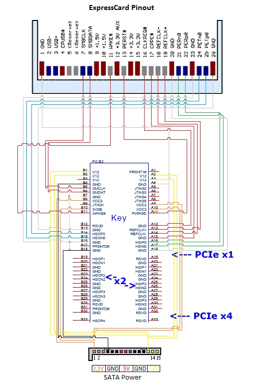

    MPCIe i Expresscard to podzbiór PCI-Express - te same sygnały, choć brakuje niektórych, zmienione napięcia zasilania i złącza. W drugą stronę fabryczne rozwiązanie zwie się ViDock i służy głównie do podpięcia "normalnej" karty graficznej do laptopa -> http://pdasite.pl/blogi/kitor/2014/07/sagi-o-...dalszy-zewnetrzna-karta-graficzna-w-laptopie/ tu opis jak wykonałem w tą stronę przejściówkę samodzielnie.

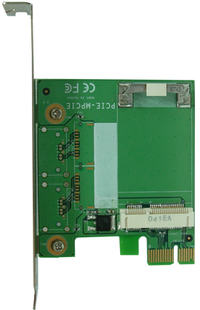

    W stronę którą szukasz, takie adaptery też istnieją, ot przykładowo z sieci:
    Czy sygnały MiniPCIE i PCIE x1 są tożsame? Przejściówka do karty WiFi z iMaca
    ale jak już zostało to wspomniane, przy cenach kart WiFi na USB nie ma to sensu w kolegi przypadku.

    Zatem zostaje koledze wykorzystanie schematu z e-gpu na odwrót. Oczywiście jeszcze trzeba by wziąć rozpiskę złącza mPCIe i zastąpić nim w schemacie ExpressCarda.
