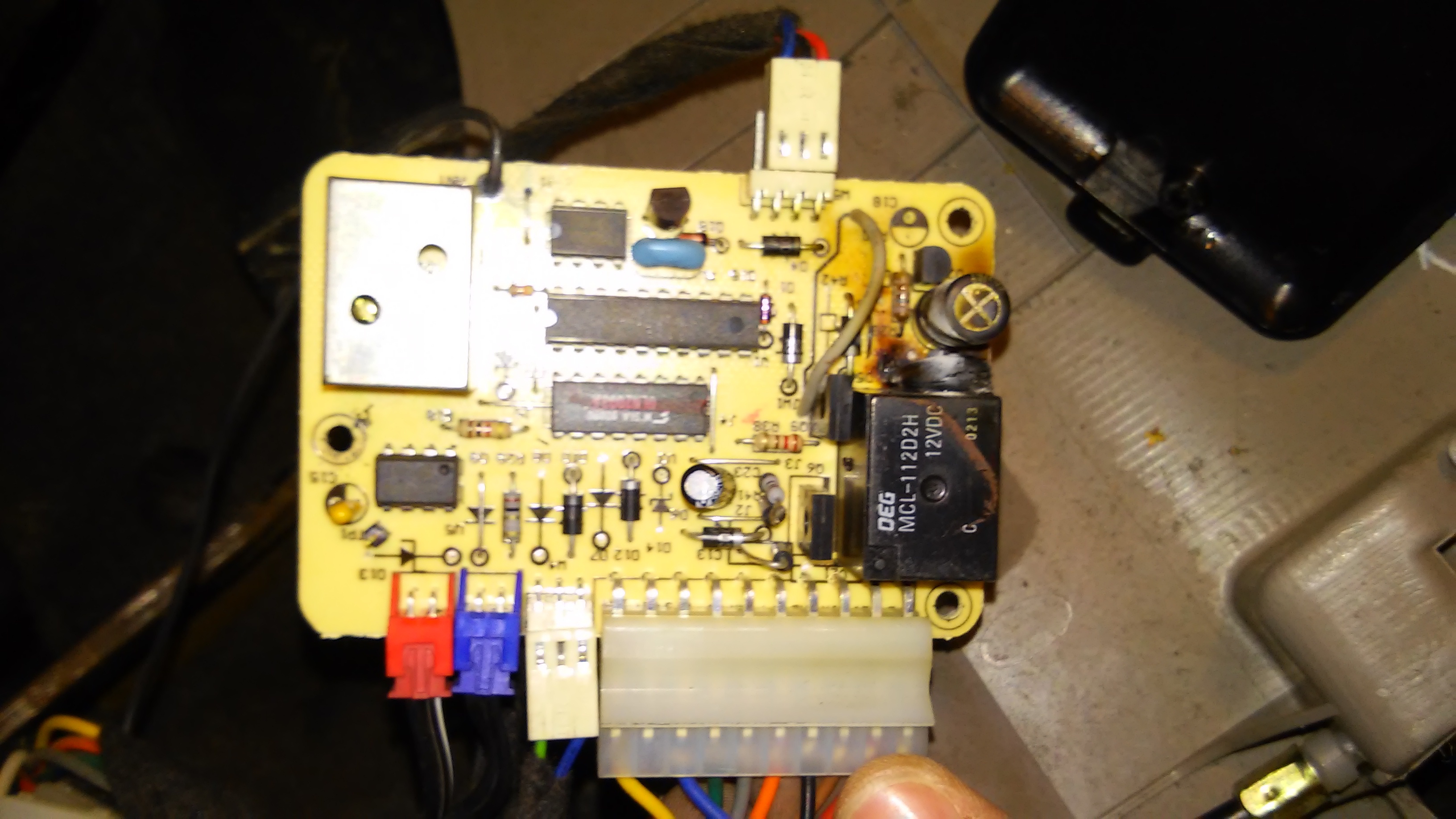

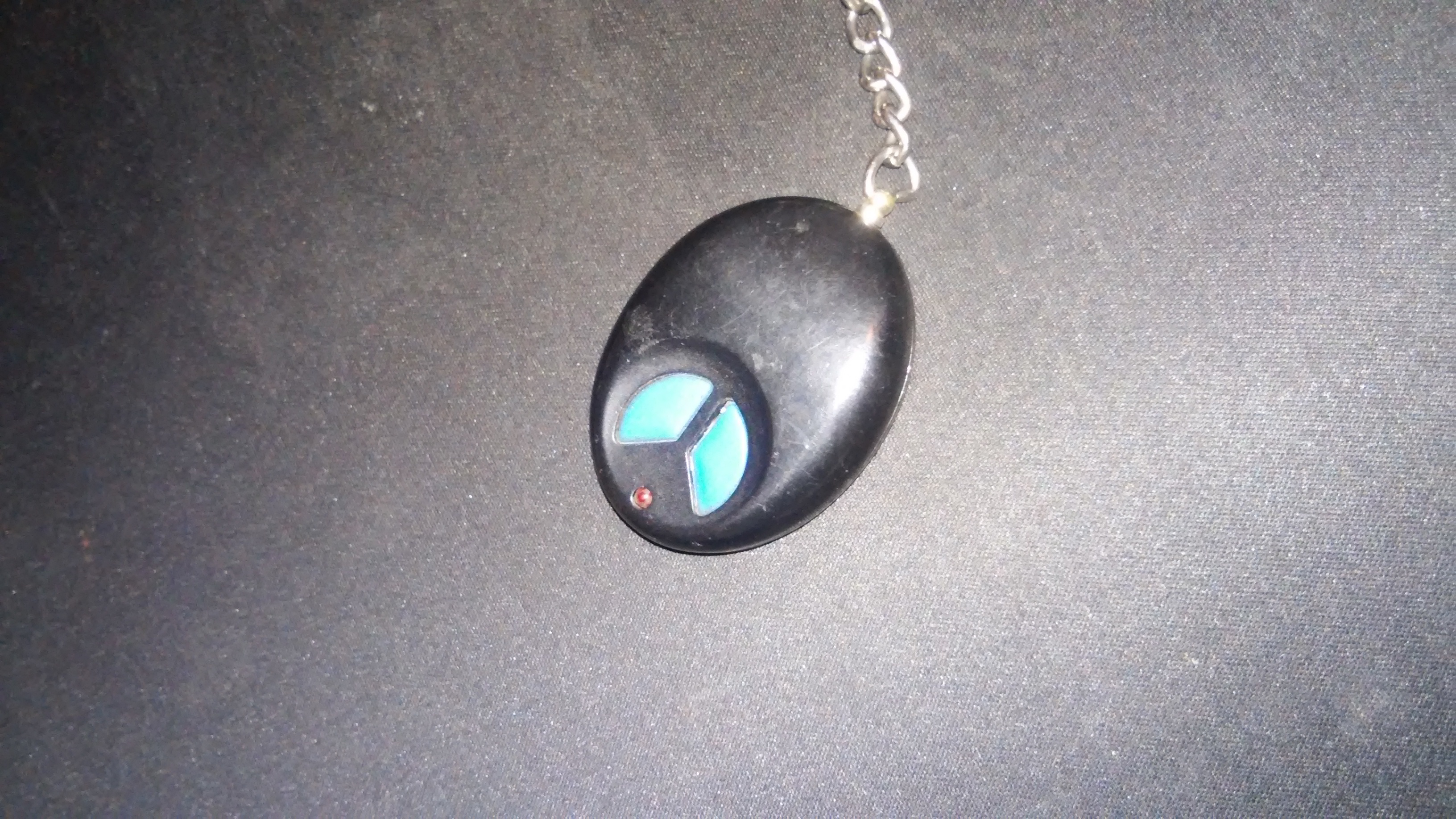

    Witam, w mojej corolli posypał się już drugi pilot od centralnego zamka. Czy jest możliwość zakodowania nowych pilotów do takiej centralki? Ewentualnie rozpoznania co to za centralka - nie chcę kupować nowej, uniwersalnej ponieważ przeraża mnie ilość przewodów, które wchodzą do starej, alarm oraz specyficzne pikanie przy zamykaniu drzwi. Do centralki dołączony jest również mały układ scalony, widać na nim tylko potencjometr oraz diodę, która mruga 1 raz po zamknięciu auta.

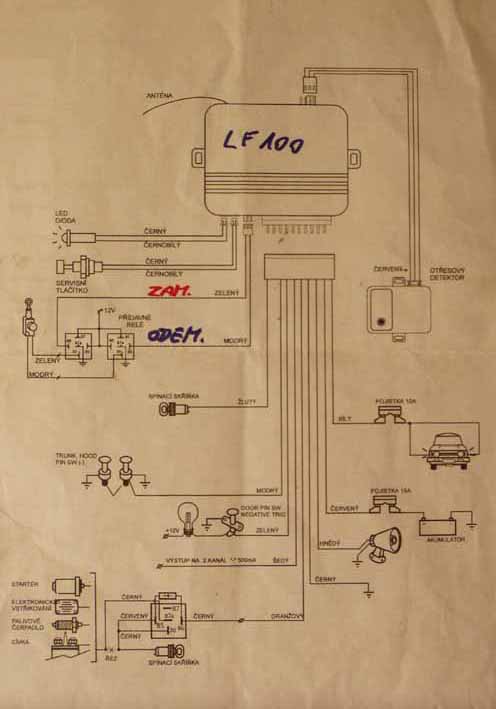

    To jest stary Legendford LF-100.
    Nie wiem, czy jeszcze dokupisz piloty.
    To nie jest to samo , co popularny Legendford F14.
