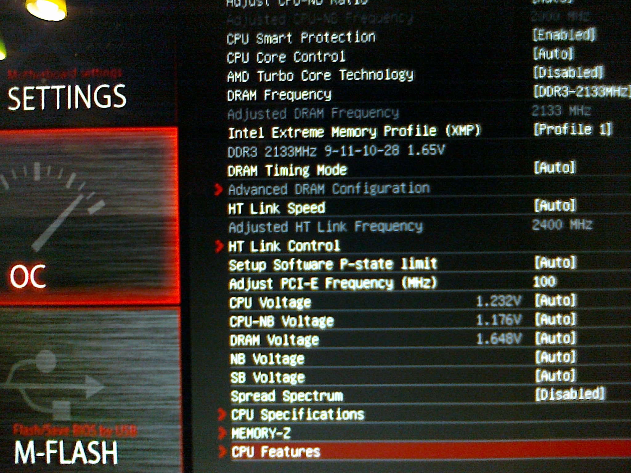

    Potrzebuje waszej pomocy. Tak jak w temacie mam problem z pamięciami G.skill, które daje się tylko ustawić na 1866mhz. Po ustawieniu w biosie profilu xmp i 2133mhz, pamięci uruchamiają się nadal z taktowaniem 1866mhz. Próbowałem zmieniać napięcia i tamingi, nic nie daje. Wydaje mi się, że brakuje opcji dram frequency w biosie gdzie mógłbym podkręcić je do taktowania 2133mhz. Tutaj do was pytanie jak mogę to zrobić, bo z poziomu pulpitu za pomocą programu msi command center ta opcja jest zablokowana, można zmieniać tylko napięcia pamięci.
    Mój sprzęt:
    Win 7 Ultimate 64bit
    Pamięci RAM: G.Skill RipjawsX DDR3 2x4GB 2133MHz CL9 F3-17000CL9D
    Mobo: Msi 970 Gaming(jest napisane u producenta że po OC można ustawić na 2133mhz, tylko jak?) strona producenta: Link
    Procesor: Amd x6 Fx-6300 AM3+
    Proszę o pomoc bo zależy mi żeby je ustawić na 2133mhz, ponieważ są dużo wolniejsze na 1866mhz, a można wykrzesać dużo większy potencjał podczas podkręcania.

    pawelr98
    Jest tam napisane że wspiera 2133mhz ale przy OC. To znaczy że płyta sama w sobie takiego dzielnika nie ma więc trzeba się zabawić z HTT.
    Do osiągnięcia 2133mhz będzie potrzebne 229mhz HTT przy maksymalnym dzielniku ram-u.
    Jeśli chodzi o biosa to mam takie opcje: Ht Link Speed: jest na auto, oprócz tego można ustawić od 1-13, 12 to 2400mhz obecnie, można jeszcze ustawić na 13 i będzie 2600mhz. Druga opcja do Adjust CPU-NB Ratio jest też na auto, więc którą opcje muszę zmieniać, ta druga opcja będzie chyba też mnożnik procesora podnosić?

    pawelr98
    Nie HT Link tylko HTT inaczej FSB/BCLK.
    HtLink trzymaj 2400mhz,NB na 2200mhz.
    HTT ma wartość domyślną 200mhz i to właśnie HTT należy podwyższyć.

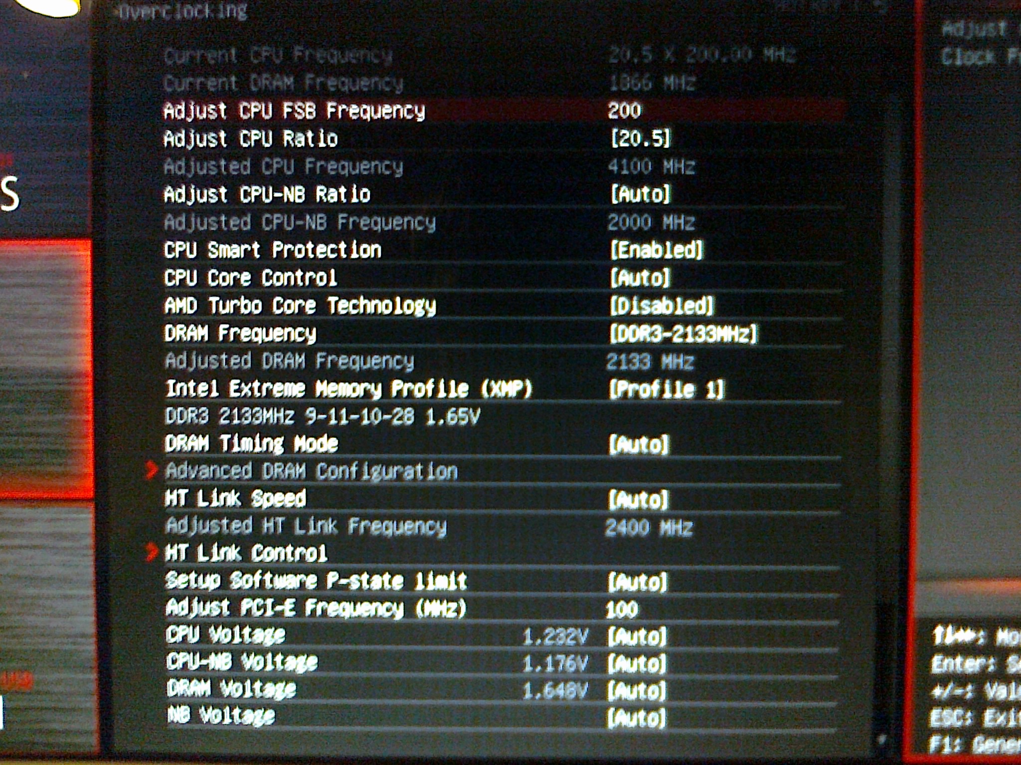

    hexon6
    Mam nadzieję, że widać bo robione tel.
    Nie można ustawić taktowania pamieci G.Skill na 2133mhz Nie można ustawić taktowania pamieci G.Skill na 2133mhz Nie można ustawić taktowania pamieci G.Skill na 2133mhz

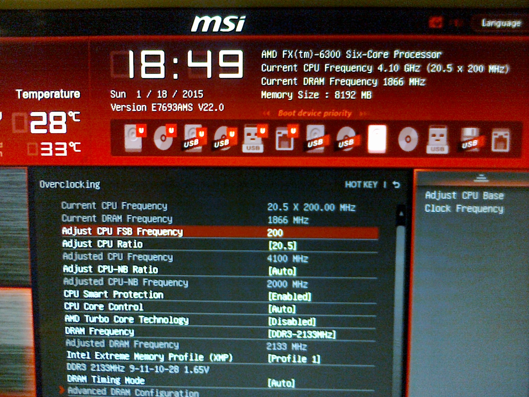

    safbot1st
    hexon6 napisał:
    Nie mam w biosie opcji HTT ani FSB/BCLK.
    Jak nie masz jak jest ! "Adjust CPU FSB Frequancy". ;)

    hexon6
    safbot1st napisał:
    Nie mogę tego zmieniać, patrzyłem wcześniej, ta opcja jest zablokowana. Jakieś pomysły?

  • #14 14396154
    hexon6
    pawelr98 napisał:
    A wciśnięcie klawisza + na numpadzie działa ?
    Wyłącz może to Cpu Smart Protection dla testu.
    Hehe, jak ja mogłem na to nie wpaść:P Pewnie że plusem i minusem się operuje. Zgłupieć można... Na ile mam podnieść adjust cpu fsb frequancy aby ramy chodzily na 2133? Mnożnik będę musiał obniżyć bo już tak procek jest podkręcony.

    pawelr98
    228-229mhz wystarczy przy maksymalnym dzielniku.
    2133/(1866/200)= ~228.6mhz
    Ale oprócz procesora zadbaj też o :
    PCIE-100mhz
    Htlink-2400mhz
    Cpu/NB-2000mhz
    Wszelakie Spread Spectrum na disabled.

    hexon6
    PCIE-100mhz
    Htlink-2400mhz
    Cpu/NB-2000mhz
    Nie włączył się z tymi ustawieniami, nawet zmniejszyłem mu jeszcze taktowanie proca, ale tak czy siak nie włączył się. Chyba nie da rady na 2133mhz, trudno niech będą już na 1866mhz, nie chcę już więcej cudować bo mi jeszcze coś pójdzie.
  • #18 14404146
    hexon6
    W napięciach i profilu xmp nic nie zmieniać? Sam nie wiem czy w ogóle próbować bo tak 2000mhz mnie nie interesuje. Po to są 2133 żeby chodzić na 2133, a nie na 2000. Powodem nie włączenia się komputera mogło być za bardzo zmniejszone ht link i i mostek? Co o tym myślisz?
    228mhz ustawiłem, mnożnik procesora musiałem zmniejszyć do x17,5 bodajże, z którego wychodziło 4,0mhz, wcześniej chodził już na 4,1mhz bez majstrowania w napięciach(na auto, domyślne).
    PCIE-100mhz było też wcześniej więc nic nie zmieniałem
    Htlink- miało być 2400mhz, ale po zmianie szyny fsb nie dało sie równej wartości ustawić i było ~2300-2350
    Cpu/NB-2000mhz - Też nie dało się równo, więc ustawiłem najbliższą wartość było coś 1920-1950mhz.
    Spread Spectrum na disabled (było tak wcześniej więc nie zmieniałem).
    Chciałem go nie forsować więc dałem na początek trochę mniejsze wartości żeby czegoś nie spalić, ale może to był błąd? Potem liczyłem że sobie je bardziej wyrównam do tych wartości, jak już odpali chociaż raz.
