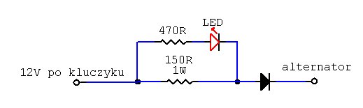

    Wiem. Temat zapewne wałkowany po stokroć, ale jako, że elektryk ze mnie mizerny /żarówkę wymienię/ to nie potrafię rozpoznać się w znalezionych schematach i dojść do sedna.
    Otóż w swoim ciągniku założyłem alternator z Golfa II 1,6GTD. Fajny, z obrotomierzem. Ale zastosowałem w ciągniku kontrolki led, w tym tą od ładowania. I tutaj nie mogę sobie poradzić, aby przez tą kontrolkę następowało wzbudzenie alternatora. Jakby był ktoś tak miły i tak "łopatologicznie" narysował i opisał co muszę jeszcze wpiąć w układ, żeby zadziałał to będę wdzięczny.

    A wymień kontrolkę na żaróweczkę i sprawdź, czy się wzbudza.

    Prąd płynący przez led jest zapewne za mały aby wzbudzić alternator.
    Tak jak terminux napisał, zastosuj żarówkę ,albo przekaźnik.
    Prąd wzbudzenia puszczasz przez cewkę przekaźnika,a styki wykorzystasz sobie do sygnalizacji jak chcesz.

    Akurat w golfie 2,t4 jest dioda i działa. :)

    Mówisz,że te kilka mA wystarcza do wzbudzenia alternatora?Dioda pewnie jest tylko wskaźnikiem,a wzbudzenie jest jakoś inaczej rozwiązane.
    Nie będę przewracał internetu ale w innych autach nawet na schemacie zegarów równolegle z kontrolką jest rezystor, bo teraz te kontrolki są choinkowe i by nie wzbudziły albo wzbudziły późno, więc pewnie podobnie jest w golfie. Więc można by rzec że rozwiązanie jest jak najbardziej klasyczne .
    Jeśli ktoś sobie użyje diody to trzeba wstawić rezystor ~20Ω/5W, będzie się grzał ale przecież tylko chwilę .

    Tak to mniej więcej wygląda w Golfie II.

    Z tego co pamiętam w zegarach golfa II są 2 rezystory 100Ω/1W połączone równolegle, co daje 50Ω/2W, 12V/50Ω=240mA, tyle potrzeba do wzbudzenia alternatora
