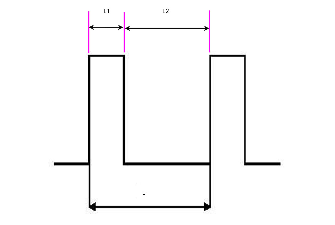

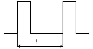

    Witam. Jestem kompletnie słaby jeśli chodzi o timery i przerwania w atmegach. Próbowałem to zrozumieć, ale całkiem mi nie idzie.
    Mam "generator" impulsów prostokątnych o różnym odstępie i długości. Potrzebuje mierzyć czas trwania całego impulsu. Częstotliwość niewielka, maksymalnie 200Hz.
    Bascom Atmega16 - Odliczanie czasu pomiędzy impulsami.
    Czyli interesuje mnie czas w ms tego odcinka oznaczonego na obrazku wyżej (I).
    Jak to zrobić programowo, może jakiś przykład?
    A przede wszystkim gdzie podawać sygnał (pin).?
    Pozdrawiam!

    #5 14338090
    piotr411
    W Bascomie jest do tego specjalna instrukcja
    Zaglądnij do Helpa na polecenie Pulsein
    Kod: text
    Zaloguj się, aby zobaczyć kod
    W Pulsein mamy po kolei
    zmienna - tu znajdzie się nasz wynik w mikrosekundach
    PIND - to port do jakiego się podłączymy
    1 - pin portu do jakiego jesteśmy podłączeni
    0 - wybieramy czy chcemy obliczać do czasu pojawienia się stanu niskiego, czyli 0 czy wysokiego czyli zapiszemy wtedy 1
    #6 14339861
    #7 14339917
    piotr411
    Pulsein zmiennaH , PIND , 1 , 1 'detekcja od "1"
    Pulsein zmiennaL , PIND , 1 , 0 'detekcja od "0"
    Wynik = zmiennaH + zmiennaL
    Print Wynik 'Odczytanie ilości czasu jaki trwał miedzy H+L
