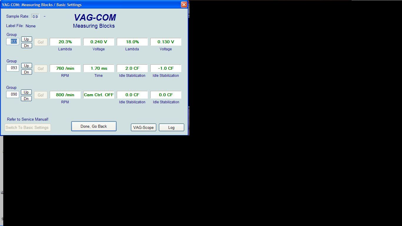

    Dzięki za pomoc, ale kompresji nie mam czym sprawdzić :cry:
    zaraz dodam parę zrzutów z vaga i logi, bo kurcze myślałem że już mam winowajce.
    Uruchomiłem auto i podgląd pacy sond i widzę że jedna sonda stoi na 0,1V nawet jak silnik pracował pół godziny na pb. Mówię "mam Cię" Wyskoczył dodatkowo błąd od podgrzewacza tej sondy. Jednak skasowałem błędy a tym samym korekty i sonda zaczęła falowac. Sam już nie wiem. Poczekałem aż ustalą się koekty dla biegu jałowego oczywiście na samej pb i nic. Nawet po samym skasowaniu korekt jak i po ich ustaleniu jak dodam lekko gazu i puszcze obroty spadają na 600 i podnosza sie nagle. Sam już zgłupiałem.
    Rozrząd ustawiony jest w bloku 93 : dla banku1 +2 a dla banku2 -1 -- czasem potrafi wskoczyć na sekundę na -4.
    Zainteresował mnie jszcze czujnik temp płynu chłodzącego. Auto chodziło pół godziny a on wskazywł 80 stopni a wskazówka była cały czas na 90. We wskazaniach 17instruments było natomiast 84 stopni. MOże to on coś knoci?
    wskazania sond lambda przed wykasowaniem korekt

  • #19 14346859
    paput1987
    Sam już nic nie wiem. Dziwne dla mnie są korekty dla biegu jałowego. Czemu dla banku drugiego jest praktycznie -11%? Tak jakby jakiś wtrysk lał
  • #20 14347236

  • #26 14349863
    paput1987
    Auto posiada system zmiennych faz rozrządu. Tutaj dobrze widać przestawienie wałków. Zakres wynosi od -3 do 6CF u mnie na biegu jałowym jest cały czas 0. Chyba tak powinno być?
    Audi a4 b5 2.4 ALF Rozjazd czasów wtrysku między bankami w V6. Falujące obroty

  • #27 14350464
    Southend69
    Ok , widzę , tylko zastanawia mnie to że w grupie 90 kontrola faz rozrządu jest wyłączona i nie wydaje mi się że tak powinno być bo grupa 93 na bieżąco wprowadza korekty , czy czyszciłeś wszystkie adaptaje o zaraz po tym odczytać dane a potem zrobić kilka kilometrów i sprawdzić ponownie? jeśli nie to może zrób tak
  • #28 14350498
    paput1987
    czyściłem i odczytałem po tym jak silnik zagrzał się do 90 stopni, nie jeździłem sprawdzę jak zrobię kilka km
    A to że temperatura płynu wynosi 80/81 stopni a na zegarach jest 90 nie jest dziwne? Może sterownik odczytuje cały czas że silnik jest niedogrzany i daje za dużo paliwa dlatego sondy jadą na minusie a czasy wtrysku zamiast oscylować w granicach 3ms też są zbyt duże?
    To czym się zająć najpierw?
    1. cisnienie sprężąnia
    2. przełożyć stronami sondy
    3. zmienić stronami wtryski
    Dziwi mnie fakt że sonda tak się zawiesiła a po wykasowaniu korekt ożyła. Może faktycznie jedna i druga działa nieprawidłowo i wprowadza zamieszanie. Jak myślisz? Niby faluje ale może za wolno?
    Jeszcze sobie tak pomyślałem. Rozjazd w czasach wtrysku jest tez na zimnym silniku a wtedy nie ma przyfalowywania więc może raczej ten nieduży rozjazd nie wpływa zbytnio tylko to coś innego?
