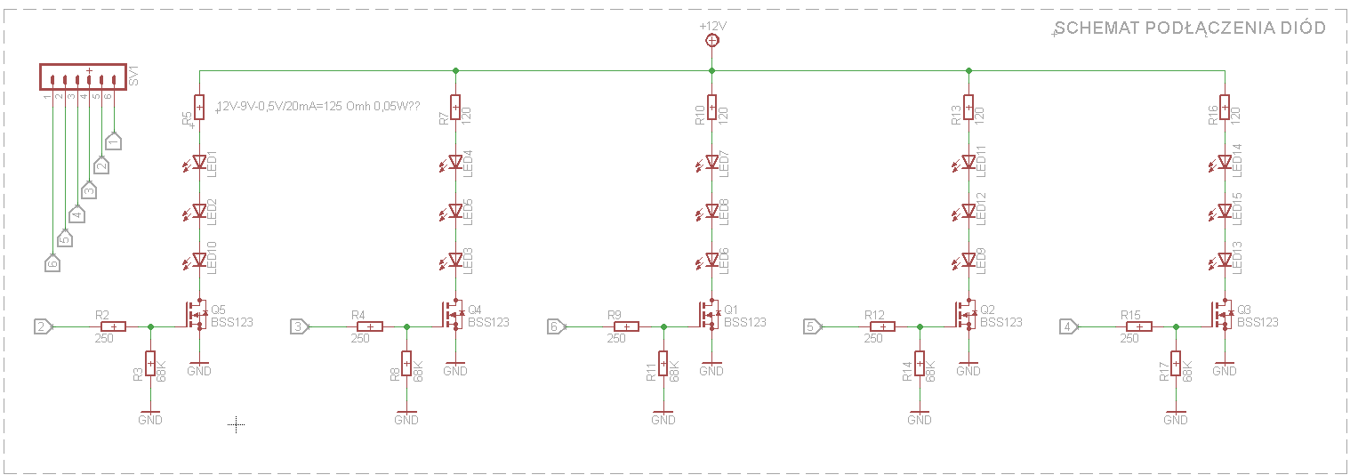

    Jest to biblioteka z blga mirekk36. Specjalnie sprawdziłem jakie będą wysyłane wartości bez włączania diod i włączaniem. Te z włączanie dawały już złe wyniki. Może schemat podłączenia jest zły dlatego diody za wolno reagują?
