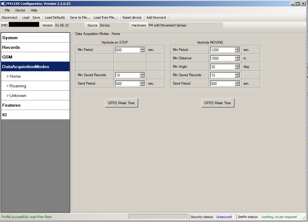

  • #7 14344125
    patnet
    tropicielgps napisał:
    sosarek napisał:
    Wejdź w któryś z tych folderów i sprawdź czy nie ma tam tylko opisu programu, lub postanowień licencyjnych w naszym języku.
    A do czego niby to potrzebne? W sensie postanowienia licencyjne?
    A jaka karta jest w urzadzeniu?
    I czy ustawione czasy przesylania danych?
    Karta Orange Free
    Nie wiem gdzie ustawić czasy przesyłania danych ?
    Znalazłem tylko takie ustawienia dotyczące czasów:
    Konfiguracja Teltonika FM1100 - błąd wersji oprogramowania, brak płyty CD

    #10 14345771
    kgrzegor
    Spokojnie proszę spać.
    Już napisałem ale jeszcze nie wysłałem maila na PW.
    Najważniejsze, to proszę mi jutro przysłać Plik z konfiguracją jaka została zapisana do FM-a
    Jak widzę na jednym ze screen'ów, podczas zatrzymania, FM pobiera dane satelitarne co 600sek. (10 min.) i wysyła je też co 600sek. Po zapisaniu konfiguracji do FM-a, w skrajnym przypadku wartości te mogą się dodać i pierwszy kontakt FM-a z serwerem może nastąpić ca. po 20min.
    Jeśli w tym czasie następowała nowa konfiguracja, to sytuacja się powtarza, a danych na serwerze brak.
    Spokojnej nocy

    a w gprs week time masz "ptaszki" żeby się łączył?
  • #19 15221941
    klosak
    Dziękuje,
    choć czytałem manuala nie zerknąłem na GPRS WEEK TIME w roamingu i unknown, teraz chodzi jak należy nawet nie trzeba wpisywać nic w home, super dzieki repik poleciał.
