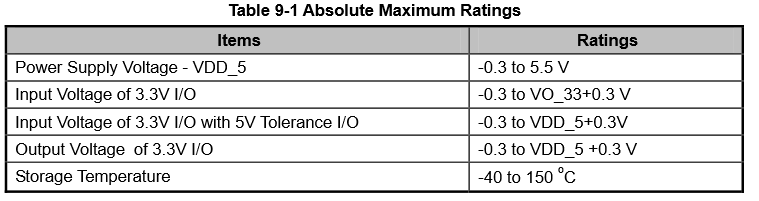

    Nie używałem układu max232 ze względu na to, że konwerter (o ile czegoś zdrowo nie poprzestawiałem), toleruje poziomy logiczne TTL:
    AVR - UART - dziwne wyniki w komunikacji z komputerem

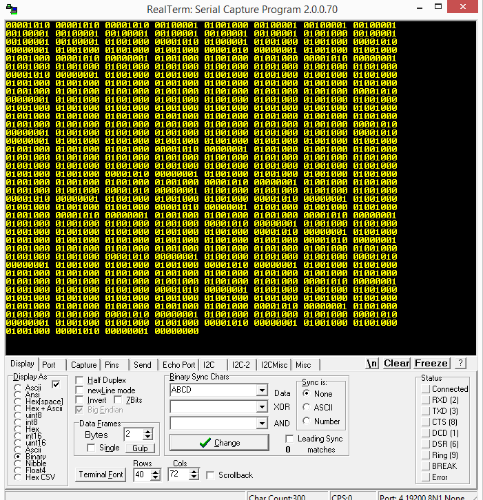

    Bardzo dziękuję za odpowiedź. Dorzuciłem dzisiaj układ MAX232 i ogólnie - działa :). Rzeczywiście brakowało tej negacji. Program typu echo działa bez zarzutu. W przypadku wysyłanie tego samego znaku wynik jest następujący:
    Wysyłana jest zmienna typu uint8_t o wartości 10. Jak widać - pojawia się ona na początku, później transmisja się wykracza, jak mniemam z powodu tego, że cały czas wysyłany jest ten sam znak.

    Nie można przez UART transmitować znaków ciągle. Musisz co kilkadziesiąt znaków odczekać czas nie krótszy, niż czas transmisji jednego znaku - inaczej odbiornik zgłupieje i przestanie się synchronizować z nadajnikiem. Jeśli piszesz prosty test transmisji - nadawanie w kółko jednej litery, to pomiędzy kolejnymi znakami odczekaj, chociażby w pętli opóźnienia.

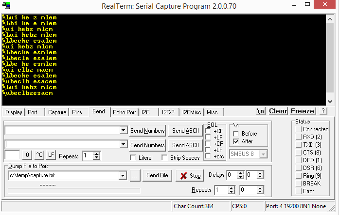

    Tym razem program działa... pewnym sensie. Wysyła co drugi znak. Pisząc "Lubie chleb ze smalcem", wynikiem jest "Lbeclbz mle". Lub wytwór bardzo podobny. Niestety bez komendy return(0) program wychodzi z pętli for i rozpoczyna się od nowa :/.

    Bardzo dziękuję za odpowiedź :). Rzeczywiście średnik jest zbędny :). Dzięki zlikwidowaniu przerwań od TXC program już nie wychodzi z pętli. Oto wyniki jakie otrzymuję wysyłając cały czas zdanie "Lubie chleb ze smalcem" (:D). (Drugi screen pokazuje wartość wskaźnika.
    AVR - UART - dziwne wyniki w komunikacji z komputerem AVR - UART - dziwne wyniki w komunikacji z komputerem

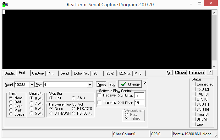

    Pokaż ustawienia terminala (zakładka Port) i cały najkrótszy z niedziałających programów, który Twoim zdaniem powinien działać.
  • #17 14406383
    Obywatel LutZek
    Oto ustawienia:
