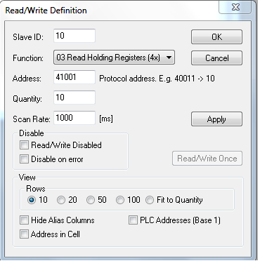

    Wielkie dzięki za odpowiedz. Faktycznie ta opcja nie byla zaznaczona. Po kompresji program mieści sie na Atmedze. Jednak nastał kolejny problem. Po skonfigurowaniu programu Modbus Poll wywkakuje błąd "timeout error".
    Modbus RTU i Atmega8 - Kod Slava do Komunikacji z PLC
    Po czym wykorzystując opcje " Read/Write definition" konfiguracja wygląda tak:
    Dla jasności zamieszczam kod main.c:
