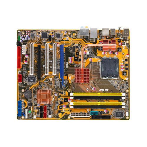

    dominix98
    Witam, chciałem się dowiedzieć czy bezpiecznie jest dla płyty podkręcać dalej obecnie jest 3200mhz 1.2v fsb355 podczas spoczynku napięcie to 1.264v. W biosie jest ustawione 1.350v. Temperatura nie przekracza 70 stopni przy obciążeniu.

    Zasilacz jest dobry OCZ modxstream pro 700w. Da się jakoś schłodzić sekcje zasilania bo jest tylko 3 fazowa, na płycie jest fabrycznie chyba 1 radiator na sekcji zasilania. Chciałbym wyciągnąć z niego 400fsb.

    Witam, sprawa jest taka że p5k + q6600 = duży vdroop, co widać po podanych napięciach.
    Dobra wiadomość jest taka że do twojej płyty jest pencil mod. Do pencil moda miękki ołówek, np. 2B.
    http://www.techpowerup.com/forums/threads/p5k-vm-vanilla-vdroop-pencil-mod.39788/
    więc jak lubisz takie rzeczy to polecam. W asusie p5b z pencil modem napięcie cpu w stresie jest delikatnie większe niż w spoczynku (ale oczywiście mniejsze od ustawionego w biosie), więc na pewno taki mod jest korzystny. Poza tym pencil mod redukował różnicę między vcpu w biosie a odczytanym w systemie -cpu-z (u mnie było to 0,02v przy xeonie e5440 tylko nie pamiętam ile taktowanym) . Co do chłodzenia sekcji, jakiś jeden radiator na te gołe mosfety (3 czarne klocki na prawo od socketu) na pewno by polepszył odprowadzanie ciepła.
    Przy pomiarze temperatur podobno istotne jest tjmax czyli temp. rdzeni a nie tcase. Do pomiaru tjmax dobry jest real temp, nie trzeba instalować i łatwo ustawić tjmax. Dla q6600 G0 tjmax 90 z tego co widziałem na necie.

    Dzięki za pomoc, mam pomalować ołówkiem rezystor 104 w swojej płycie? i czy wystarczy nałożyć na mosfety radiatory od pamięci ram np. takie http://allegro.pl/aab-cooling-rh2-radiatory-na-pamieci-ram-graf-i4921492877.html

    Wielkie dzięki za pomoc. Pencil-mod pomógł, wcześniej napięcie spadało do 1.112V a teraz jest stałe 1.240V przy maksymalnym obciążeniu.
