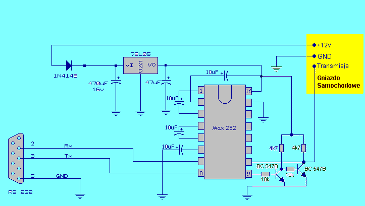

    Czyli temat w zasadzie wyczerpany. Ale mam pytanie z innej beczki: złożyłem konwerter napięć na układzie max232, ale nie chce się łączyć ze sterownikiem silnika.
    Polonez 1.6GLI Bosch - Podłączanie skanera ODB2 ELM327 do Poloneza
    Na schemacie C3 i C4 mają złą polaryzację. Taki ten schemat poprawiony, że nie poprawiony.
    Pomyliłem oporniki. Zamiast 10k pomyliłem się i dałem 100k, ale czy to ma jakieś znaczenie? I tak pierwszy tranzystor się zatyka.

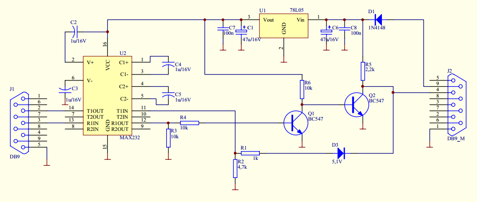

    Widziałem jeszcze inne schematy:
    Tu oporniki odciążenia tranzystorów sa podwieszone pod 12V (niestabilizowane! Czyli możliwe jest nawet 14V) zamiast 5V - czy to nie zaszkodzi sterownikowi?

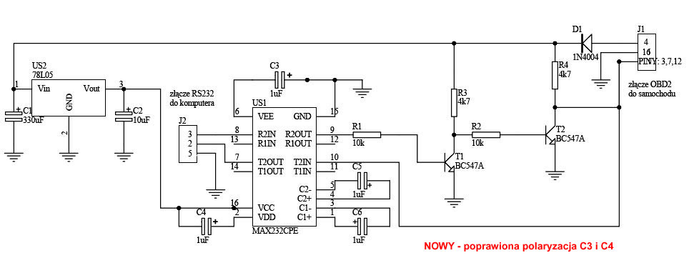

    I jeszcze taki:
    Ten wydaje mi się najbardziej logiczmy. Dioda zenera ogranicza napięcie do 5V na wejściu i wyjściu, a pomiędzy pierwszym i drugim tranzystorem opornik sprzęgający jest przecież zbędny.

  • #4 14340922
    ociz
    Mylisz się, schemat jest poprawny.
  • #5 14340957
    januszjh
    Sprawdź jak jest w nocie katalogowej
    Może było dobrze, ale poprawili tak, że teraz jest źle. Złożyłem wg tego schematu i miernik powiedział, że jest źle :)
    Edit: Przepraszam. Tu jest poprawione, ale składałem wg schematu montażowego i tam wciąż jest błąd.
