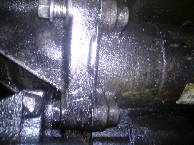

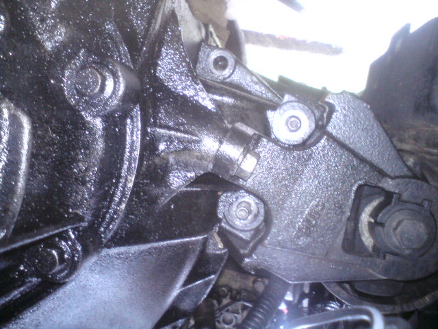

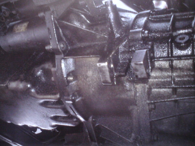

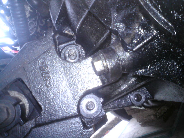

    Witam. Mam "nowe" auto z 1998 MK2. W moim mondeo padł rozrusznik. Nie kręci, a jak się go potraktuje młoteczkiem to próbuje kręcić. Potrzebuję i proszę o pomoc w mojej sorawie. Jakieś instrukcje KROK PO KROKU co odkręcić i co zrobić aby wyjąć rozrusznik. Jest mocowany na trzech śrubach, a włąściwie na jednej 13 i dwuch szpilkach z nakrędkami 15. Tyle sam wymyśliłem. Tak patrząc okiem laika mechanicznego to rozrusznik jest razem z łapą trzymajacą silnik. Na tych szpilkach 15 siedzi łapa a śruba 13 jest na dole silnika i tylko wkręca się w blok silnika. Odkręciłem śrubę 13 i dwie nakrędki 15. Delikatnie acz z wyczuciem pukałem w rozrusznik i nawet nie drgnął. JAK GO WYJĄĆ??? Proszę o instrukcję krok po kroku co zrobić aby ożywić moją "czerwona zarazę":-) Dodam kilka fotek jakie dzić rano zrobiłem. PROSZĘ O POMOC osoby znające sie na temacie jak to zrobić aby wyjąć rozrusznik z mondeo mk2 1.8 TD z silnikiem endura-de. PLIS!!!!!
    Ford Mondeo Mk2 1.8 TD ENDURA-DE ROZRUSZNIK wyjęcie Ford Mondeo Mk2 1.8 TD ENDURA-DE ROZRUSZNIK wyjęcie Ford Mondeo Mk2 1.8 TD ENDURA-DE ROZRUSZNIK wyjęcie Ford Mondeo Mk2 1.8 TD ENDURA-DE ROZRUSZNIK wyjęcie Ford Mondeo Mk2 1.8 TD ENDURA-DE ROZRUSZNIK wyjęcie Ford Mondeo Mk2 1.8 TD ENDURA-DE ROZRUSZNIK wyjęcie Ford Mondeo Mk2 1.8 TD ENDURA-DE ROZRUSZNIK wyjęcie Ford Mondeo Mk2 1.8 TD ENDURA-DE ROZRUSZNIK wyjęcie Ford Mondeo Mk2 1.8 TD ENDURA-DE ROZRUSZNIK wyjęcie Ford Mondeo Mk2 1.8 TD ENDURA-DE ROZRUSZNIK wyjęcie

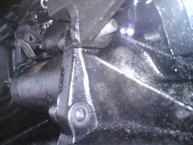

    No i mam pewne spostrzeżenie: między rozrusznikiem a blokiem silnika (na szpilkach) jest jakby płaska nakrędka. Może ma w tej sytuacji podlewarować silnik aby "ulżyć" szpilkom??? Lub coś innego???
    Tak czy siak proszę o pomoc i dokłade instrukcje CO I JAK zrobić krok po kroku:-)
    DZIĘKUJĘ z góry!!!
    #2 14341837
    coperfild
    Poziom 35  

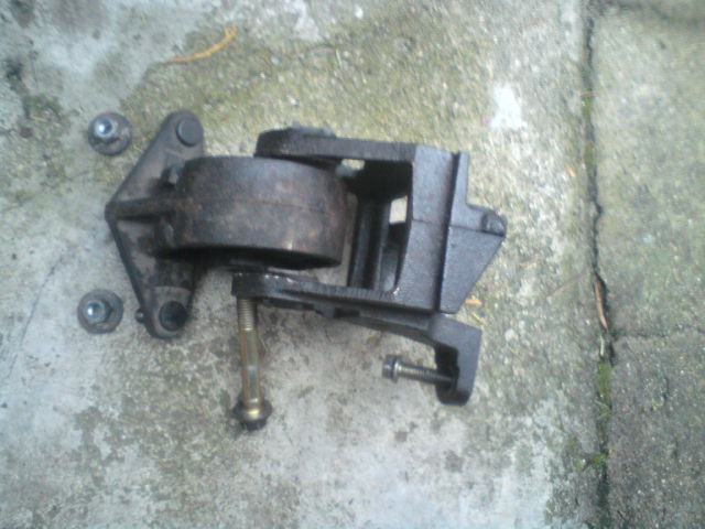

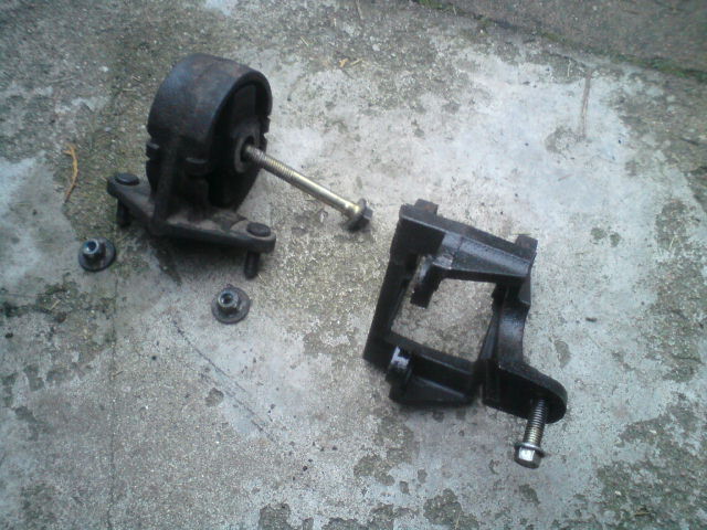

    Musisz zdemontować poduszkę i łape silnika , dopiero wtedy wykręcisz te szpilki ,
    silnik będzie luźny tylko przód - tył , podpierać nie musisz.

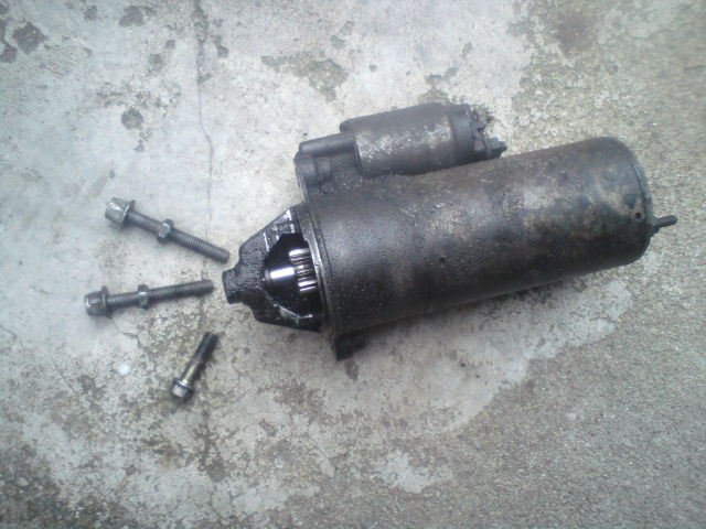

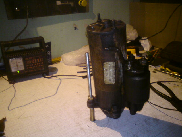

    Tak jak pisałem od rana od 7:00 walczyłem w garażu, na podjeździe z rozrusznikiem. Praca zakończona o 16:30.

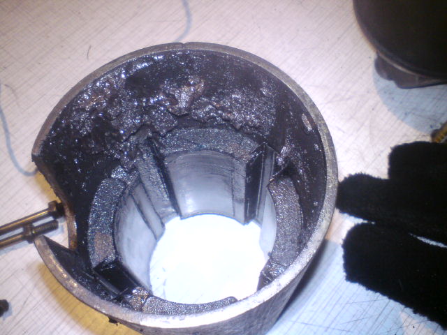

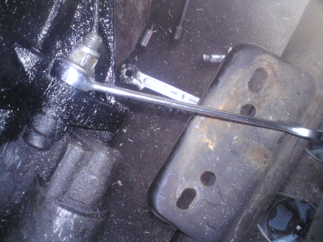

    Rozrusznik wyjęty, wyczyszczony i działa po podłączeniu do akumulatora, ale szczotki muszę wymienić bo zostało 1,5 mm rezerwy. Oto kilka fotek z wyjmowania, wykręcania rozrusznika 97BB-11000-BB.
    Było trochę kombinowania. Więcej szczegółów podam na prośbę zainteresowanych.

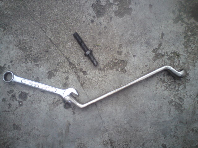

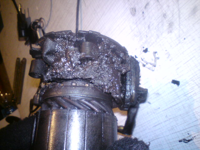

    A tak serio to jeszcze tak zawalonego smarem, piachem i nie wiadomo czym, rozrusznika nie widziałem. Po odkręceniu poduszki i łapy wykręciłem rozrusznik sprytnym sposobem (przykręcając klucz 15 do szpilki. No i użyłem specjalnej przedłużki (widać na fotkach dwa klucze) aby poluzować szpilki bo siedziały zapieczone.
    Dzieki "coperfild-owi" za podpowiedź!!! JEŻELI KOMUŚ POMOGŁEM TO SIE CIESZĘ: kliknijcie "POMÓGŁ" :-)
    PZDR wszystkich samodzielnych mechaników, elektryków samochodowych :-) i posiadaczy MK2 1.8 TD.

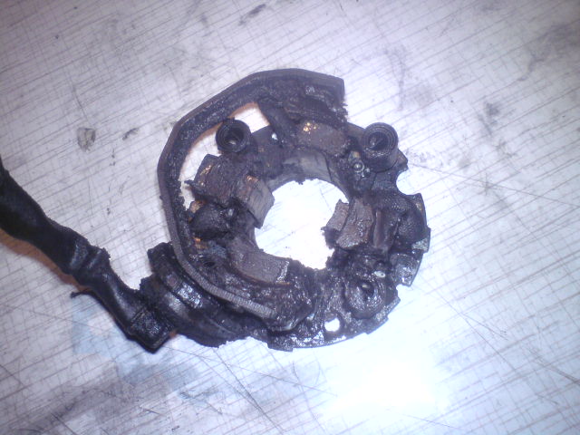

    Dziś po południu widziałem w sklepie kompletny szczotkotrzymacz za 40zł, a szczotki to wydatek 20zł. Nie opłaca się dla 20zł cudować z wlutowywanie nowych szczotek. Kiedyś, jak miałem Nissana Laurela C32 z silnikiem LD28 2.8D to robiłem takie coś. Niedosyć, że cały dzien uciekł to i tak nie było zrobione jak fabrycznie. Tak wiec kupie jutro kompletny szczotkotrzymacz dla mojego MK2 (rozrusznik motorcraft 97BB-11000-BB)
    A jeszcze jedno pytanie: takie usmarowane rozruszniki czym najlepiej czyścić, myć????????
  • #6 14351936
    ftp.kowal
    Poziom 36  
    Nie leci Ci przypadkiem paliwo na rozrusznik? A co do czyszczenia to zmywacz do hamulców załatwi sprawę.

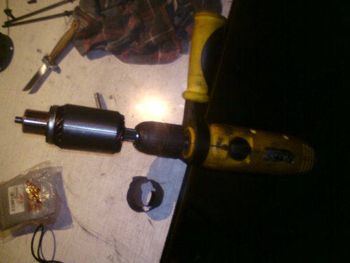

    A co do końcowego skłądania rozrusznika to wyczyściłem cały w środku i delikatnie wyszlifowałem wirnik (w wiertarce na małych obrotach z b.drobnym papierem ścienym) Teraz to robi pół obrotu i silnik zaskakuje :-)
    A co do paliwa to wymienie uszczelki na wtryskach. Później dodam kilka fotek z końcowego skąłdania. PZDR

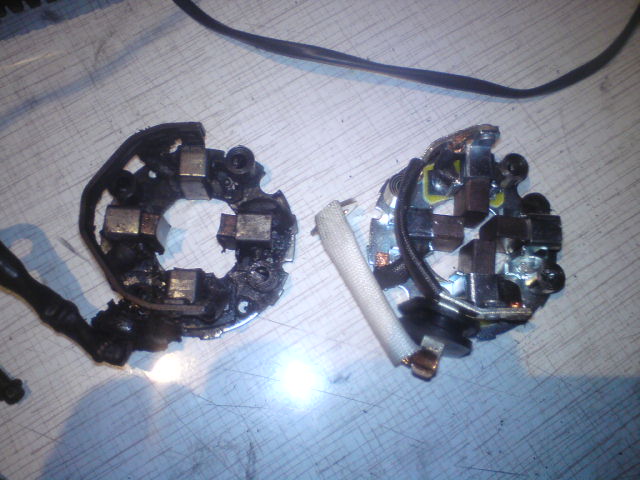

    A co do ońcowej pracy przy rozruszniku to założyłem nowy szczotkotrzymacz i wyszlifowałem wirnik na a'la frezarce zrobionej z wiertaki z małymi obrotami.
    Teraz jest różnica!!!! :-)
