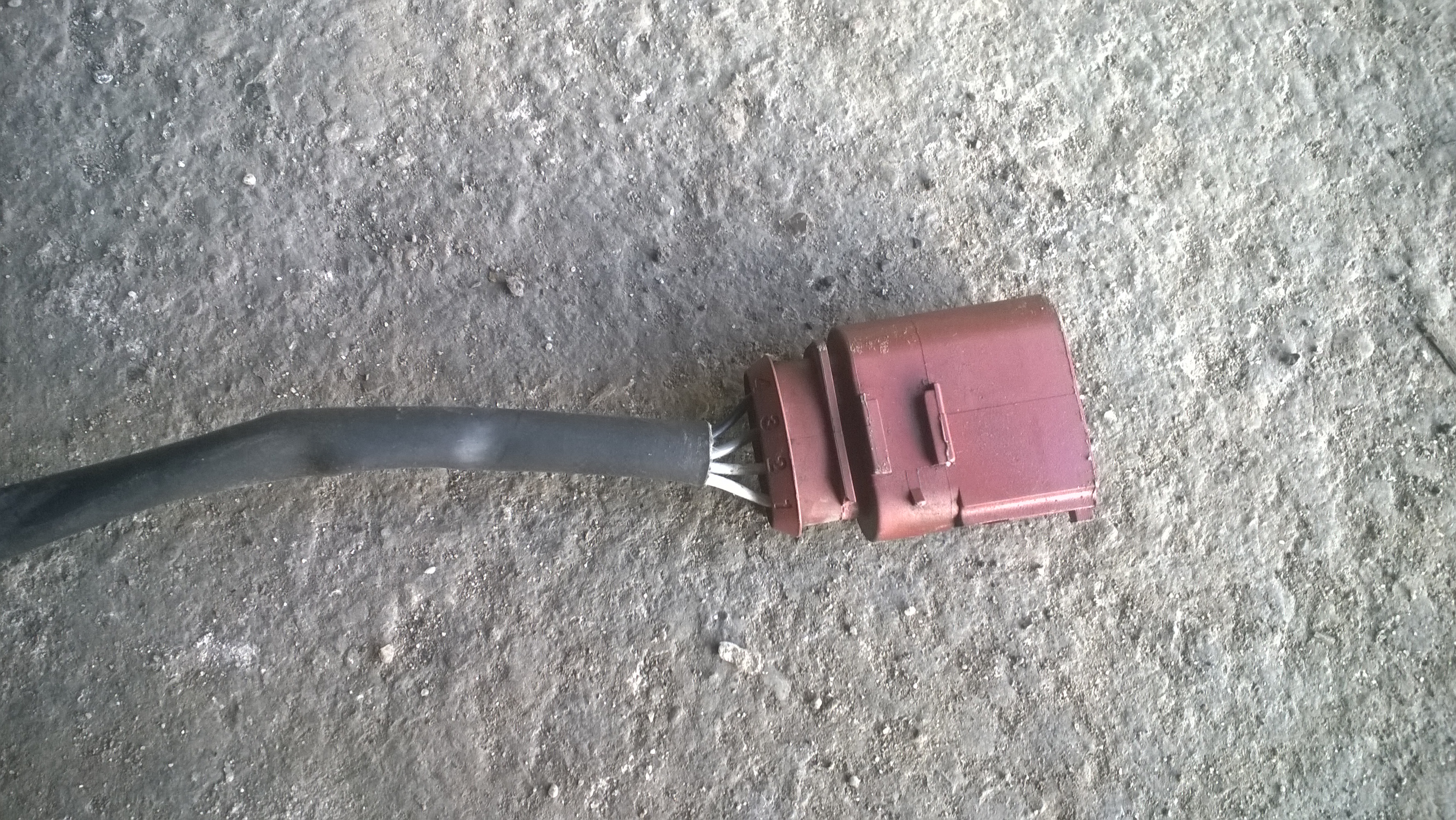

    Po podlączeniu kompa jest błąd sondy lambda a także zbyt bogata mieszanka paliwa.
    Po usunienciu błędów silnik pracuje równo obroty są idealne po chwili nastepuje zwiekszenie obrotów i znowu wyskakuje wyżej wymienione błędy obroty nierówno pracują są za niskie proszę o pomoc w znalezieniu odpowieniej sondy
  • #2 14342496
    ociz
    Numer VAG to 06A906262AN. Chociaż tak naprawdę każda LSU 4.2 podejdzie, różnią się tylko długością przewodów.
    Tylko nie miej potem pretensji do nikogo jak ją niepotrzebnie wymienisz...
