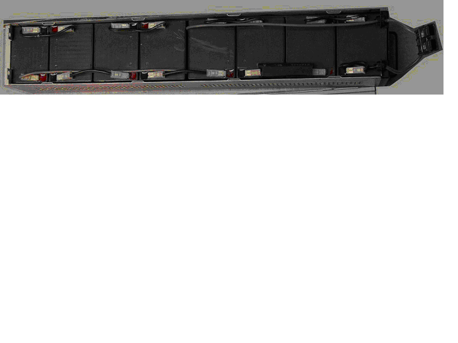

    Musze uruchomić UPS APC SURT10000XLI , niestety moduły bateryjne rok temu opróżniłem, a teraz nie wiem jak połączyć nowe baterie. Czy ma ktoś zdjęcie , lub schemat jak je połączyć?
    PS
    Czy UPS się uruchomi bez czujnika temperatury ?

    Akumulatory łączysz szeregowo, na wtyczce z pakietu masz wytłoczony + i - więc na pomyłkę szanse są niewielkie. UPS bez czujnika temperatury (tego który jest koło akumulatorów) uruchomi się i będzie działał ale istnieje ryzyko że będzie przeładowywał akumulatory bo nie będzie działała kompensacja temperaturowa ładowarki akumulatorów.
