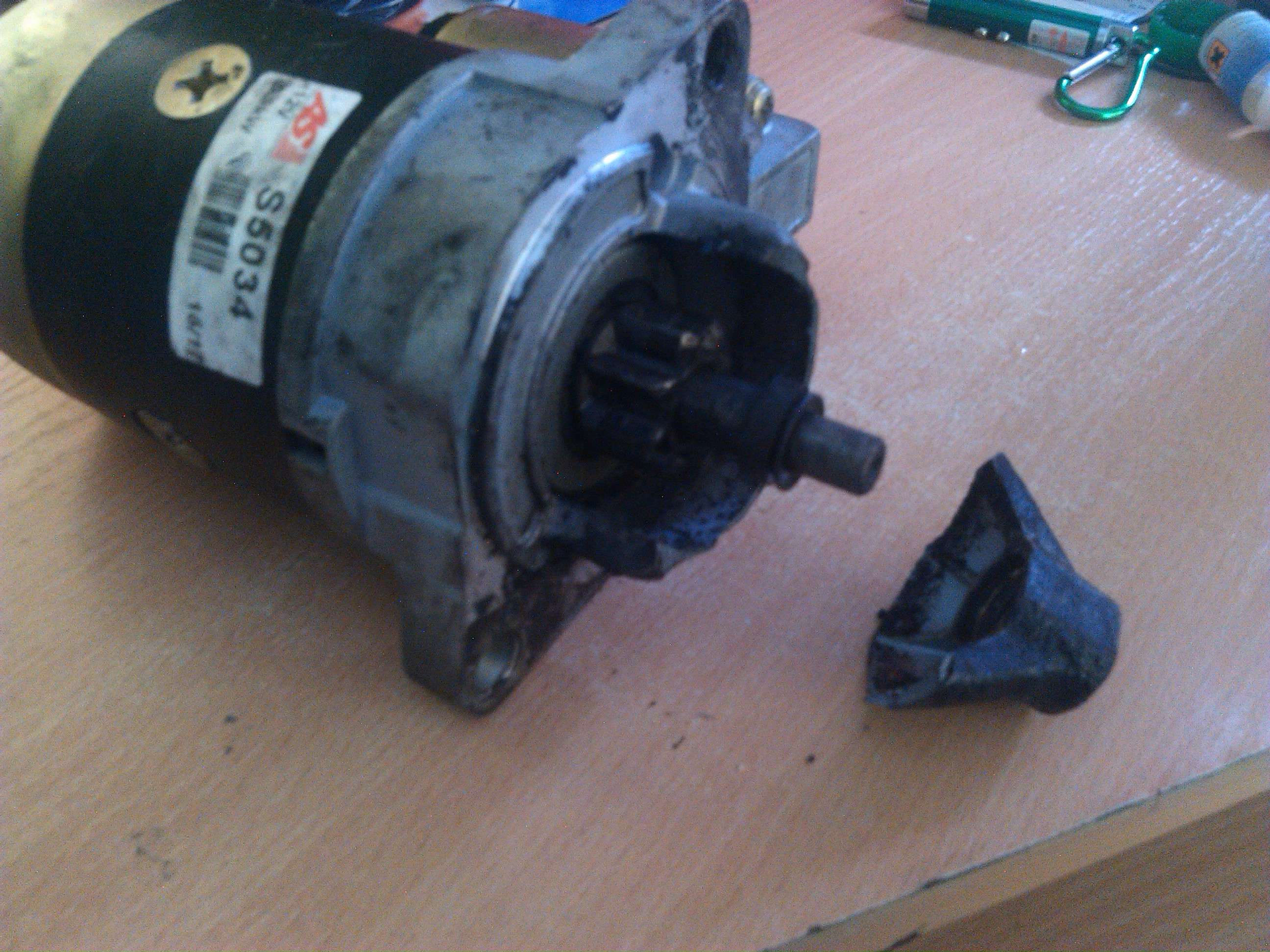

    Witam dziwna sprawa.
    Odłaczyłem akumulator bo potrzebowałem w innym samochodzie. gdzieś z 2 godziny był w innym samochodzie. a nastepnie znów wsadziłem do swojego efekt taki że słabo kręci... pomyslałem akumulator może się rozładował. Dałem do ładowania i wsadziłem ponownie próbuje kręcić i nic. akumulator w 100% jest sprawny a i tak podmieniałem na innym i to samo. Rozrusznik jest nowy może ma z pół roku... nie mam pomysłu co się stało. KIA CLARUS 2.0 1997 rok

    Posprawdzaj przewody od akumulatora te grube możliwe że jak odłączyłeś to gdzieś mogło się coś ukruszyć, poluzować, stracić prawidłowy kontakt i teraz problem.

    Przeczysciłem klemy posprawdzałem przewody niby wszystko jest wporządku
    przewody robią się ciepło

    Możesz jesz spróbować dołożyć bądź wymienić przewód ten gruby pomiędzy akumulatorem a rozrusznikiem i nową masę pomiędzy silnik i akumulator wtedy na 100% wyeliminujesz przewody. Jak dalej będzie bez poprawy to masz pecha i możliwe że pada Ci nowy rozrusznik. Radze podjechać do jakiegoś elektromechanika.

    Wszystko się wyjasniło
    w załaczniku foto rozrusznika który ma dokladnie 7 miesięcy
