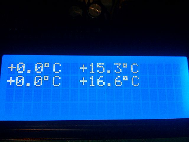

    Witam wszystkich.
    Jeśli to nie ten dział to proszę o przeniesienie.
    W jednym z numerów EdW opisany był przez p. Krzysztofa Gońkę czterokanałowy termometr. Wykonałem go i działa bardzo dobrze. W związku z potrzebą sterowania zaworem w ogrzewaniu postanowiłem zmodyfikować kod i dodać mu funkcję ustawianego programowo termostatu. Po wgraniu kodu do AVR port załącza sterowanie przekaźnikiem przy osiągnięciu zadanej temperatury ( 22 st.C ), lecz po jej spadku port pozostaje nadal w stanie aktywnym, czyli niskim. Spędziłem już kilkanaście godzin nad różnymi zmianami i nadal jest to samo. Jeśli ktoś z Was mógłby mnie nakierować gdzie na błąd lub co robię źle to będę wdzięczny. Moja wstawka kodu jest w liniach od 114 do 119.
    Załączam cały kod.

    pawel1968
    Witam kolego niveasoft. Wszystkie Twoje odpowiedzi są jak najbardziej trafne, lecz po ich wykorzystaniu nadal problem pozostaje nierozwiązany. Próbowałem dodać dodatkową zmienną, zwiększyć stos i ramkę, umieszczać warunek sterowania portem w różnych miejscach programu i nic, nie posunąłem się do przodu nawet o jeden krok. Może ktoś z Was drodzy forumowicze ma jakiś pomysł i mnie nakieruje. Za wszystkie sugestie będę bardzo wdzięczny.

    pawel1968
    Dziękuję za odpowiedź. Oczywiście po wgraniu Twojego środkowego listingu u mnie jest nadal bez zmian. Może problem jest związany z kompilacją, skoro sprawdzałeś wsad i działa. Przestawienie na 8MHz nie daje żadnej zmiany. Jakiej wersji Bascoma używasz? Może tu jest problem, skoro wsad po sprawdzeniu działa? Pozdrawiam. :cry:

    pawel1968
    Dzięki po raz kolejny. Niestety już nie wiem co jest grane. Sprawdziłem pcb, drugą Atmegę, nadal to samo. Wgrany Twój ostatni wsad i lipa. Zadana temperatura załącza przekaźnik, drugi warunek nie działa. Czy u ciebie jest ok.?

    pawel1968
    Jeszcze raz wielkie dzięki za pomoc. Problem rozwiązany. Okazało się, że uszkodzony jest, mimo pomiaru, tranzystor w module wykonawczym z przekaźnikiem. Teraz wszystko działa jak należy. Jeszcze raz dziękuje za pomoc, zainteresowanie i pozdrawiam. Temat zamykam.
