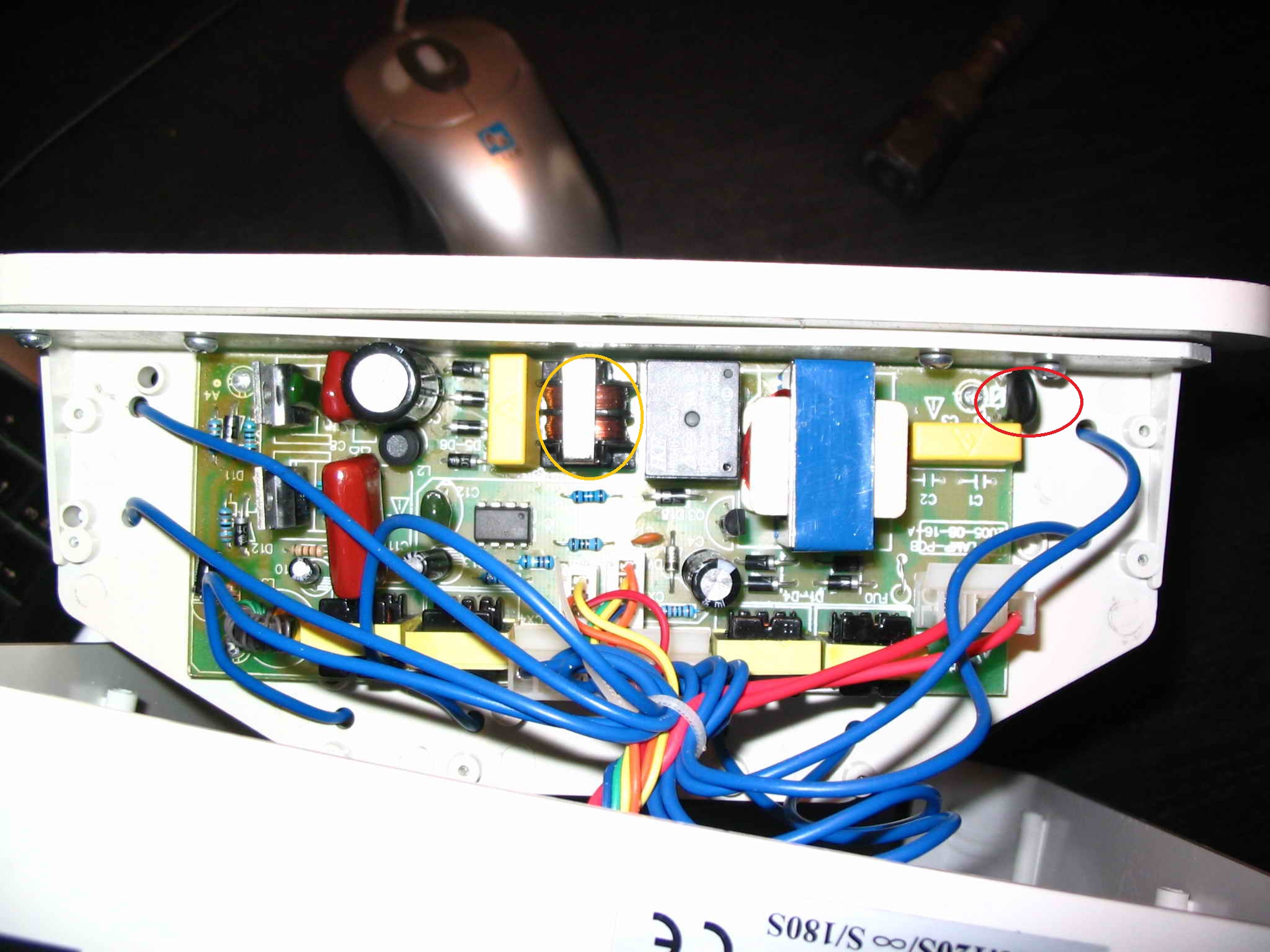

    Chciałem dziś naprawić lampę UV do paznokci, po rozkręceniu okazało się że element oznaczony na płytce RO jest upalon tzn. zostały same nóżki wlutowane i nic poza tym. Szukałem w internecie schematu ale nie mogę znaleźć, dlatego zwracam się z prośbą o podpowiedzenie mi jakiej oporności powinien być ten termistor? Domyślam się że bez schematu to tylko zgadywanka, ale może ktoś miał do czynienia z wymianą takiego elementu i kojarzy jakie powinny być parametry.
    Z góry dziękuje za wszelką pomoc.

    Jest on na zasilaniu, realizuje połączenie do cewki.
    Jaki termistor do lampy UV Beauty Nails 36W? Upalony element na płytce znalazłem podobny układ w internetach, niestety swojego w tym momencie nie jestem w stanie sfotografować, ale chodzi mi o ten element oznaczony na czerwono (termistor-jego nie ma), jego jedna noga jest na ścieżce na której znajduje się element zaznaczony na żółto (cewka)

    Cewka wygląda na przeciwzakłóceniową, jeśli termistor jest pomiędzy nią a zasilaniem sieciowym, to całkiem prawdopodobne iż to NTC, jeśli tak to w ramach testu można by wpiąć tam szeregowo żarówkę, gdyby zadziałało, to może się taki lub podobny znaleźć w jakimś ubitym zasilaczu impulsowym.
