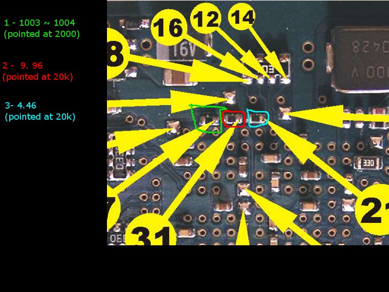

    Dostałem konsolę Slim do naprawy, wersja V12.
    Ktoś coś kiedyś próbował łączyć taśmę IDE żeby dysk podłączyć, skończyło się na barku rezystora.
    I teraz mam do was pytanie.
    Poszukuję rezystora z punktu 21 do masy.
    Rezystory z punktów 27 i 31 też są do wymiany, ale da się jeszcze je odczytać.
    Jakiej wartości jest ten rezystor?

    Udało się rozwiązać problem. Na pomoc przyszła zagraniczna strona od PlayStation.
    21 - 4,7k Om
    27 - 1k Om
    31 - 10k Om
    Dorzucam zdjęcie z tejże strony.
