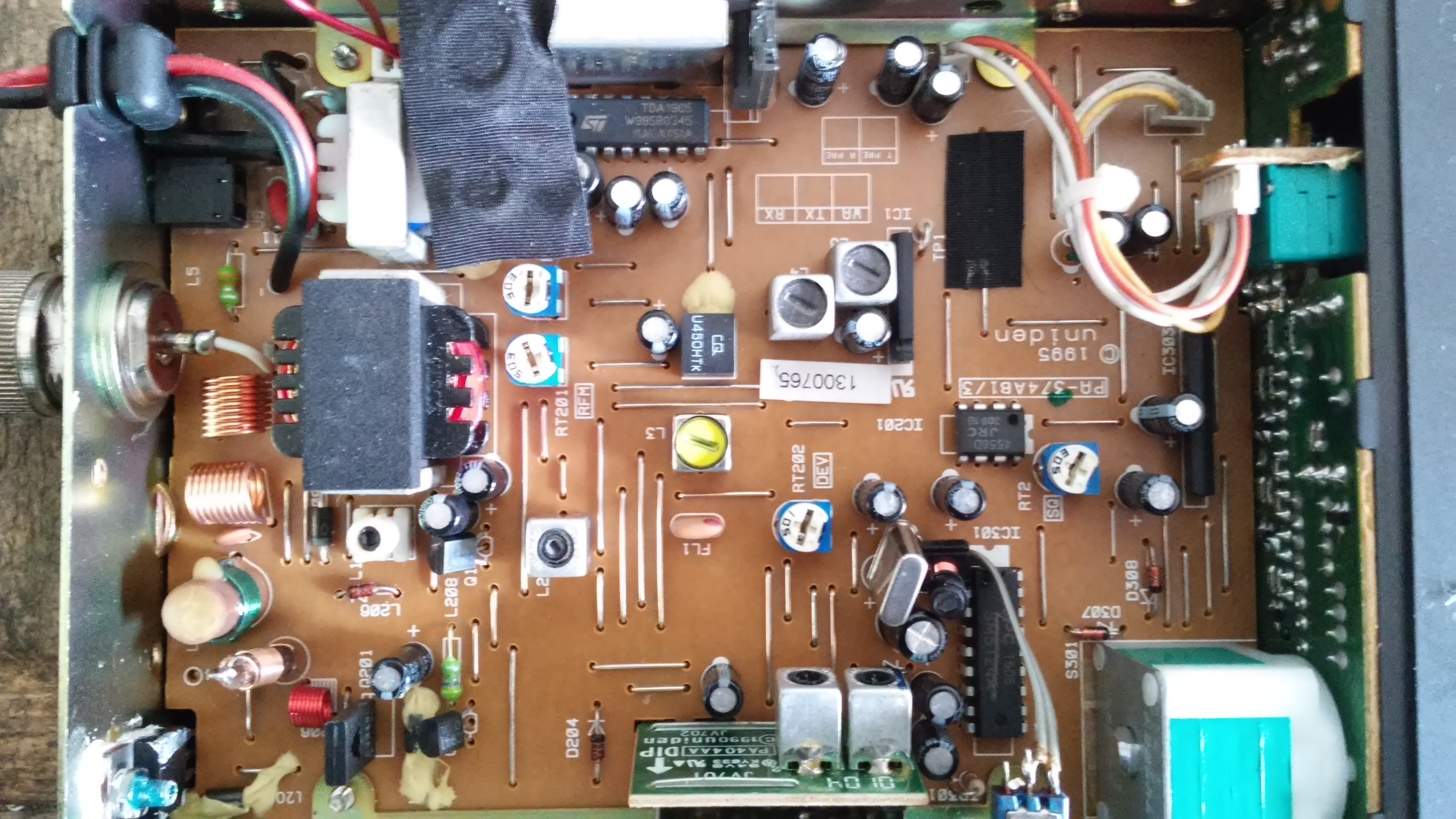

    Koledzy, który tranzystor jest odpowiedzialny za blokadę mikrofonu przy odbiorze w President HARRY Classic - Przy Odbiorze przesłuch z mikrofonu. Harry Classic. Dla identyfikacji dodałem zdjęcie modelu . Siedzę i szukam, bo bez względu czy radio jest w TX czy w RX, to sygnał z mikrofonu wchodzi na TDA1905 ?

    A mikrofon przejrzałeś i jest wszystko OK?, na przełączniku PTT, załącza mikrofon przy TX i wyłącza przy RX.
  • #3 14346540
    zonko
    Mikrofon wydaje mi się OK. Przeglądałem i przełącznik i wiązkę. Przełączanie PTT działa. Jest nadawanie i odbiór.
    Podczas odbioru mikrofon zbiera dźwięki z otoczenia co zwiększa poziom szumu przy odbiorze. Nadawanie OK. A cha, podczas wciśnięcia PTT jest króciuteńki gwizd sprzęgu, takie "ćwierknięcie"

    Nie może się wydawać, elektronika to nie fatamorgana. Sprawdź go dokładnie razem z wtykiem, czy gdzieś nie zwiera przewód, zrób próbę wypięcia przewodu od wkładki mikrofonowej.

    Tak . Przepraszam za zamieszanie. Winę ponosi mikrofon. Przy pisaniu tematu sam nabrałem wątpliwości co do niego. Doszukiwałem się skomplikowanych rozwiązań w elektronice, a tu po prostu ktoś musiał ingerować w mikrofon i źle go połączył.
    Mój błąd i przeoczenie. Dlatego pisałem "wydaje mi się". jak bym napisał " jestem pewny" to nigdy bym własnego błędu nie znalazł.
