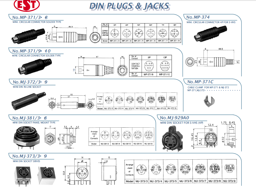

#1 14346725 19 Sty 2015 13:06 szumski16 szumski16 Poziom 9 #1 14346725 19 Sty 2015 13:06 Witam, tak jak w temacie mam problem z końcówką kabla od kierownicy jeszcze takiej w życiu nie widziałem mam nadzieje, że ktoś mi coś doradzi. Załączniki: 2015-01-19_12_42_14.jpg Download (311.01 KB)
#2 14347586 19 Sty 2015 18:00 januszx3 januszx3 Poziom 31 Pomocny post? (0) #2 14347586 19 Sty 2015 18:00 Porównaj końcówkę przedstawioną na Twoim, niezbyt wyraźnym, zdjęciu z końcówkami na załączonym rysunku: Promuję tematy: 01.01.2022 Identyfikacja elementu 1M30AE w urządzeniu SolareEdge SE8K
