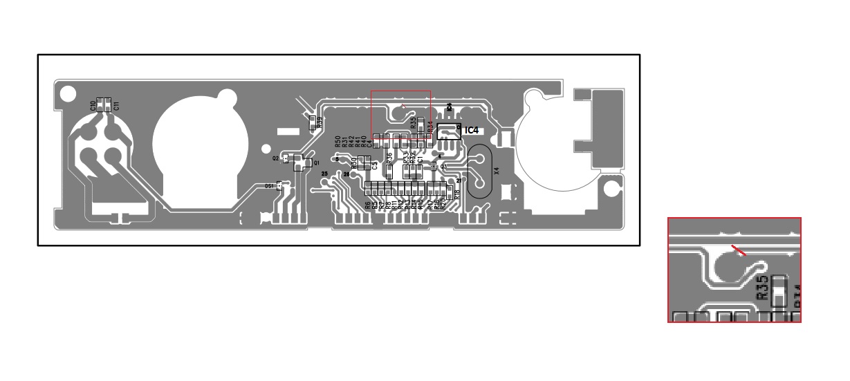

    Witam pokazałem na ilustracji gdzie została przecięta ścieżka przez producenta. Należy to zlutować i cieszyć się możliwością przełączania trybu AM/FM. Jest to też pożyteczne jeśli komuś radio przestawi się z polskiej częstotliwości. Jest to schemat płytki od wyświetlacza od zewnętrznej strony. Należy więc zdjąć tylko górną obudowę radia i mamy dostęp do danego elementu.

    @ntek
    Temat znany ale nigdzie nie ma wytłumaczone co i jak. Każdy pisze coś tam zlutuj i już. Tu jest dokładnie oznaczone miejsce ingerencji.
