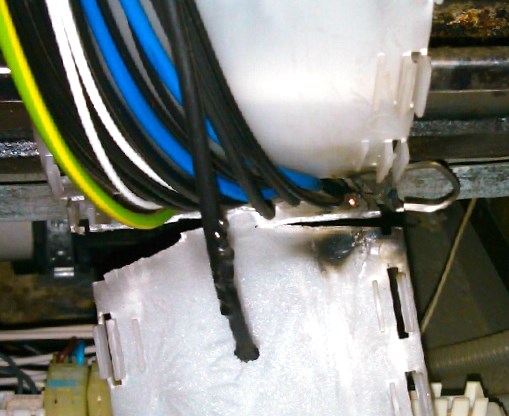

Po zakończeniu mycia zmywarka nie wylała wody. Naczynia były czyste, choć nie wiem czy działało suszenie gdyż pracowała w nocy. Nie pali się żaden kod błędu i w żadem sposób nie można jej uruchomić. Pompa, która wypuszcza wodę, działa (podłączyłem ją "na krótko") i wylewa wodę. Proszę o sugestię w którym kierunku się poruszać. Zasilanie do pompy dochodzi z modułu i zastanawiam się czy go demontować, czy też kłaść na plecy i sprawdzać całą drogę zasilania. Jak do tej pory wychodziłem ze zmywarkowych opresji zwycięsko ale teraz nie wiem co dalej. Z góry dziękuję za pomoc.
Wydaje mi się, że znalazłem, zupełnie przez przypadek, uszkodzenie. Ułamany był przewód, prowadzący z dołu zmywarki do programatora który zaiskrzył w chwili dotknięcia (po prawej stronie zdjęcia). Po połączeniu zmywarka ruszyła, pokazując błąd 8, który jednak, po resecie zniknął. Jutro sprawdzę na pełnym programie.
