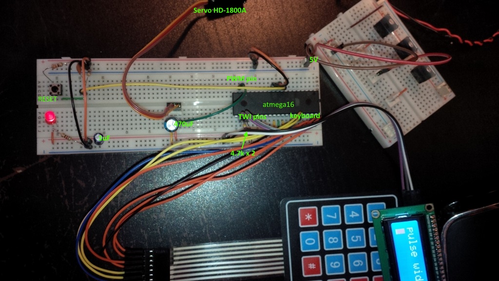

    Dobry wieczór wszystkim.
    Tak jak w temacie nie wiem co robię źle, że moje serwo nierówno działa.
    Schemat podłączenia jest w załączniku a filmik pokazujący jak ono działa
    uC to Atmega16 ustawiona bitami na 1MHz.
    Podciąganie resetu rezystorem 4.7k nic nie daje. Zmiana kondensatora 1uF na 22uF też niczego nie poprawiła.
    Program sam w sobie też jest bardzo prosty, bez udziwnień.
    Serwo, które mam to Power HD-1800A (neutral 1500u sec, 90' - 1000-2000u sec).
    Kod: text
    Zaloguj się, aby zobaczyć kod
    I pytanie, dlaczego to nie działa?
    Czy serwo wywołuje poprzez zakłócenia reset uC czy też w samym programie mam jakiś niuans? Np. mój 'delay' na to wpływa i dlatego co jakiś czas suma opóźnień powoduje wstrzelenie się serwa w jakiś nieoczekiwany sygnał PWM?

  • #14 14352582
    dweorh
    mam gada.
    MCUCSR ma ustawioną flagę EXTRF (External reset!) a jak odłączam programator to program kończy swoje działanie. Jutro będę szukał dlaczego?
    ps. zmieniłem kondensator przy serwie na 22uF.
  • #15 14352599
    dondu
    Moderator na urlopie...
    No widzisz daliśmy radę :)
    Reset podciągnij zewnętrznym rezystorem 4,7-10k do Vcc, a jeśli to nie pomoże to oprócz dodania rezystora odłączaj programator na czas testów.
    Patrząc na Twój projekt sądziłem, że wiesz jakie są minimalne wymagania w tym zakresie: http://mikrokontrolery.blogspot.com/2011/04/minimalne-podlaczanie-pinow.html
  • #16 14391444
    dweorh
    Mój najpierwszy projekt zaczyna powoli wyglądać.
    Jest to Atmega16 + LCD LCM1602 IIC I2C (TWI) + klawiatura 4x4 + servo HD-1800A.
    Jak to wszystko działa można zobaczyć na filmiku youtu.be/16TNh1ChUMQ.
    Źródła są w załączniku.
    Ogólnie połączenie wygląda tak:
    Nierówna praca serwa Power HD-1800A z Atmega16 i PWM - co sprawdzić?
    Jak pisałem jest to mój pierwszy projekt związany z uC więc fakt, iż działa nie znaczy, że jest dobrze. Żarówka na kablu telefonicznym też poświeci ;)
    W całym projekcie chodziło o połączenie kilku popularnych rzeczy. PWM + I2C(TWI) + klawiatura.
    PWM generalnie działa, ale nie jest do końca jasne dla mnie dlaczego tak a nie inaczej? ;-) Wiem dlaczego ustawiłem takie a nie inne wartości ale nie wiem dlaczego działa to inaczej niż by na to te wartości wskazywały.
    Jak widać na filmiku, z klawiatury wpisujemy wartość ORC1A (x10) i akceptujemy 'D'. Przycisk C - Cancel, B - repeat.
    Moje serwo przyjmuje wartości 800-1500-2200 (min-neutral-max), ale poprawnie w mojej aplikacji działa w zakresie od 0 - 800. Co lepsze działa w miarę deterministycznie, więc nie są to przypadkowe wartości. Niestety nie znalazłem jeszcze powodu dlaczego ten zakres jest taki a nie inny. Kolejną bolączką są, najczęściej, wartości skrajne. Czasem przy wpisaniu takiej wartości serwo próbuje ją 'przekręcić'. Na filmiku 24s.
    Klawiatura działa dosyć wolno i tu też jeszcze nie doszedłem gdzie jest problem. Może jakiś kondensator, może czas 'delay' jest zbyt duży... jeszcze nie wiem :)
    Odnośnie LCD... I2C = Atmel TWI. Z tym ustrojstwem komunikacja jest 8 bitowa, bo to I2C, ale dopiero na schemacie jak to wszystko jest tam połączone widać, że sam układ I2C komunikuje się z LCD jakby był podłączony na 4 pinach, Dzięki temu spędziłem 3 dni walcząc o pierwszy znak na wyświetlaczu :) upraszczając... pierwsza wiadomość to adres 8-bitowy, następne już do LCD 8-bitowe ale w formacie 4-bitowym dla LCD :)
    Gdyby ktoś miał uwagi lub wskazówki odnośnie tego co zrobiłem byłbym bardzo wdzięczny.
