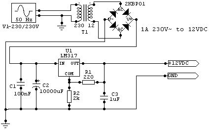

    Witam, mój kolega ma problem.
    Otóż administrowana przez niego siec lokalna (składa się z 80 urządzeń) switche zasilane prądem stałym 12V 1000mA (1A) przestaje działać.
    Problem leży w wahaniach - zaniku napięcia na ok 50ms. Switche są na to czułe i się zawieszają.
    Poszukujemy sposobu na zabezpieczeniu tych switchy przed wahaniami tudzież zanikami napięcia w zasilaniu.
    Kolega już próbował montować filtry z wysokopojemnościowymi kondensatorami. tj 10000uF z regulatorem napięcia za nim..
    Dodany poniżej schemat "filtru" nie pomógł nawet spadek napięcia <30ms powodował zawieszenie switcha.
    Czy "styki", rozwiązały by problem?
    Za wszelkie pomysły, solucje z góry dziękuję.

    witam..
    ja rozwiazalem ten problem w sposob nastepujacy zbudowalem uklad elektroniczny ktory zalacza sie ze zwloka okolo 5sek .
    dzieki temu kruciutkie zaniki napiecia wylaczaja switcha i uruchamia
    po pieciu sek dzieki temu niezawiesza sie.
    uklad elektroniczny mozna zaadoptowac od opuznionego zalaczania kolumn glosnikowych (montowany w wzmacniaczach)
    pozdrawiam..

    Ja rozwiązałem to w inny sposób: równolegle do zasilacza niestabilizowanego 12V od switcha (dającego faktycznie napięcie około 13,5V pod obciążeniem) podłaczyłem stary akumulator żelowy od UPS-a, który działa jako backup.
  • #5 1489920
