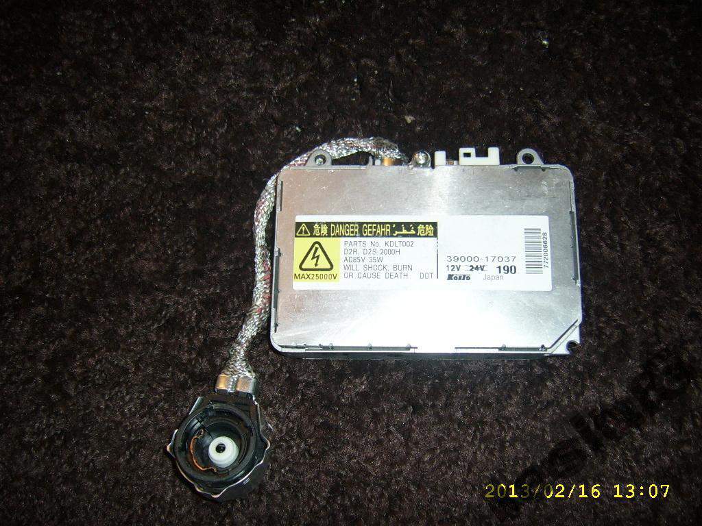

    Mam zbudowany retrofit halogenowych lamp samochodowych na źródło światła xenon. Całość na oryginalnych podzespołach OE.
    Problem jest z przetwornicą. Jest to japońska przetwornica KOITO z modelów Mazdy, Toyoty, Lexusa itp.
    HID, xenon połączenie przewodu zapłonowego żarnika D2S
    http://www.xenon-serwis.pl/pl/sklep/przetwornica-85967,42,52.html
    Nie mieści się w reflektorze, musi być wyciągnięta na zewnątrz lecz jak widać ma zintegrowany zapłonnik i przewód zapłonowy do samej żarówki/żarnika. Lampa musi natomiast pozostać dość szczelna żeby syf nie leciał i nie brudził soczewek.
    Chcę przewiercić dość mały otwór w dekielku rewizyjnym i dać ciasną przelotkę gumową. Problem tylko z przewodem wysokiego napięcia, nie ma jak go rozłączyć ani przy kostce D2S ani w przetwornicy, gdzie przewody są zgrzane do styków... musiałbym go przeciąć i jakoś połączyć potem najlepiej tak by można to było rozłączyć zawsze.
    Jak to zrobić mądrze? Tam płynie na starcie do 25000V, potem ok 85V, przy 12V pytania by nie było. Czy są jakieś gniazda "w panel" dla takich celów?

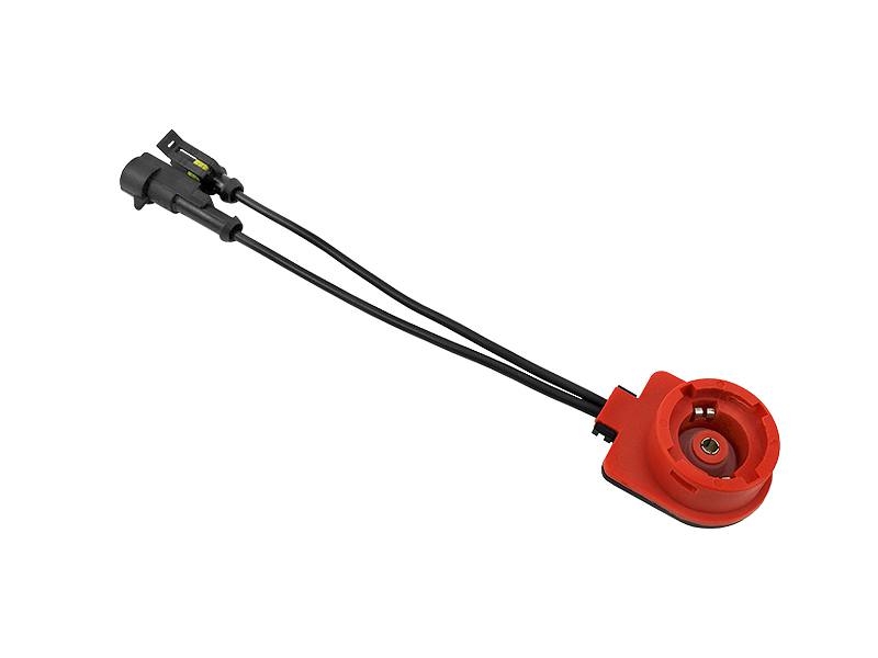

    CommonRail
    Poszukaj podwójnego kabla w silikonie i wymień ten na nowy.

    drezyna1
    Tylko jak to zrobić? Jak pisałem, one są wew przetwornicy zgrzane, lutować tam nie wiem czy się da, przy kostce na pewno nie. Chce je rozciąć i czymś złączyć co będzie solidnie łączyć, odporne na przebicie i będzie rozłączalne.
    Normalnie złączyłbym to elektrycznymi złączkami 2 torowymi ale boję się przebić na starcie przetwornic, bo złączki te są niby testowanie do 4kV
    Z czego w ogóle są wykonane te przewody, z miedzi?
    Możesz podlinkować jaki to ma być przewód?

    drezyna1
    Tak tylko ta kostka nie jest mała, ma jakieś 4-5cm, przelotka gumowa będzie bardzo duża i nic nie uszczelni a lać tam silikon wiadrami nie chcę, musi to jeszcze jakoś wyglądać.
    Ciąć niby da się i można tak zrobić tylko znowu, wyglądać będzie to paskudnie :/
    Te opcje raczej odpadają.
    Jeśli bym rozciął te przewody, to jest jakiś solidny i bezpieczny sposób je połączyć? Lutować, złączki torowe? Coś takiego http://allegro.pl/zlaczka-uniwersalna-kompaktowa-wago-2-przewodowa-i4833856592.html
    lub zwykłą 12torową skręcaną odciąć 3 tory, połączyć oddzielając jednym pustym torem dla lepszej izolacji i przykręcić do dekielka taką szynę.

    Witam. Widzę że dyskusja ustała już dość dawno ale może ktoś pomoże w temacie. Upaliły mi się styki przy gnieździe żarnika D2S , przetwornica jest sprawna ale tak jak u autora tematu przewód jest "na stałe" zgrzany. Czy można go uciąć i dolutować inny ze sprawną główką?

    drezyna1
    Zrobiłem to tak, że kupiłem silikonowe przewody AWG w podwójnej izolacji, odciąłem przy płytce fabryczne i dolutowałem te silikonowe wydłużając tym samym przewód do palnika (wygodniej zamontować gdzieś dalej od lampy przetwornice), miejsce lutu zaizolowałem dwiema koszulkami termo. Lutuje się te fabryczne bardzo dobrze, nie wiem z czego one są ale chyba miedź pokryta niklem albo czymś innym. Te silikonowe można kupić na allegro od Użytkownika nick: [elektroniksc]
    Tak poza tematem, te silikonowe są przydatne w wielu konstrukcjach i zastosowaniach. Są giętkie, miękkie na mrozie, nie pękają, nie łamią się i są mocne. Zbudowane są z bardzo cienkiego drutu, drobnej plecionki. Jedyny minus to waga, są ciężkie :)
