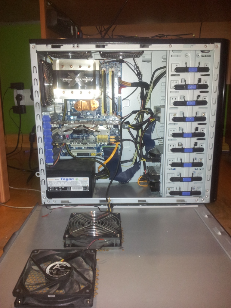

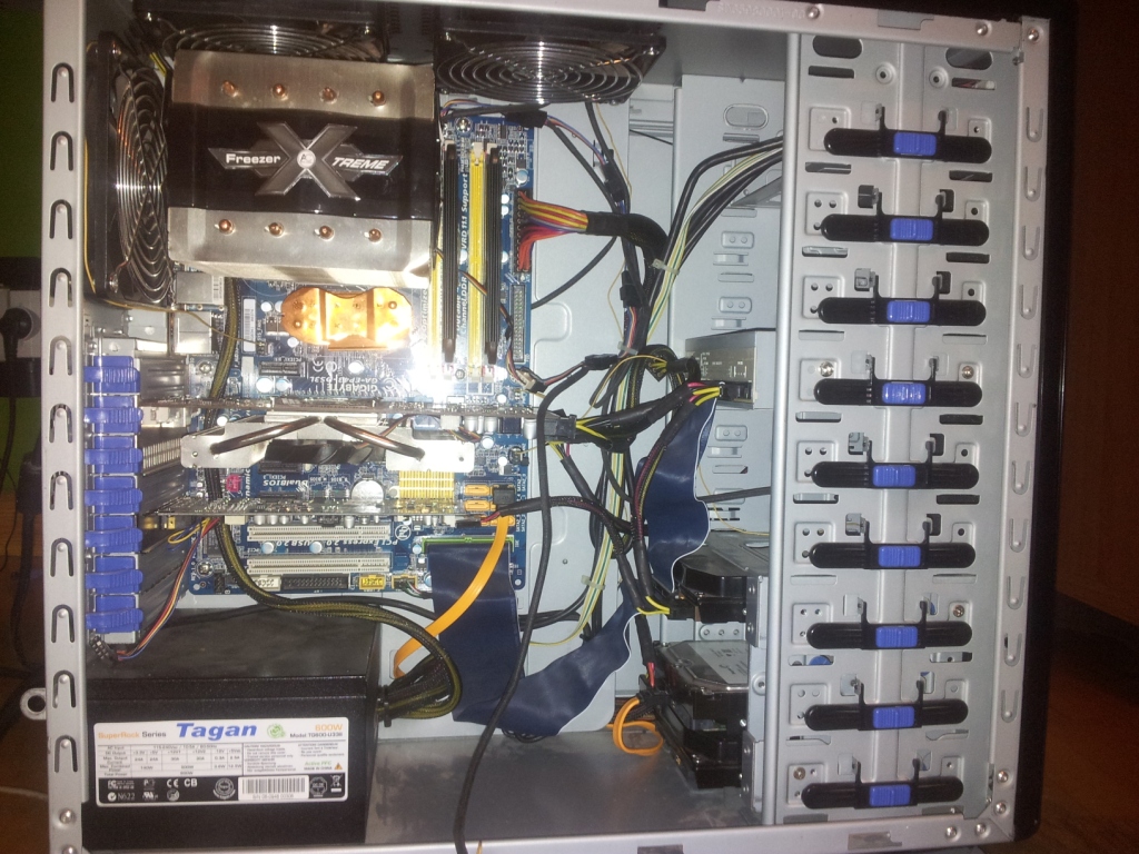

Jako że ostatnio zmieniłem CPU i trochę dostało oc na tyle na ile mi się wydaje temperatury zbliżyły się do wysokich moim zdaniem.
Męcząc całość w OCCT na standardowym teście procesor dobija czasami do 75 stopni a mostek do -+ 65 stopni. Gdy odpalam Linpack test CPU leci ponad 80 stopni i w tym momencie uruchamia się zabezpieczenie i mam reset kompa...
Problem polega na tym że uwzględniając to co obecnie posiadam chciał bym poprawić chłodzenie na CPU i NB ale jestem ograniczony kilkoma niuansami.
Pierwszy to standardowo $$$

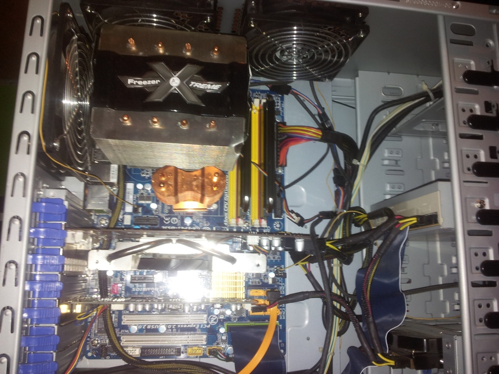

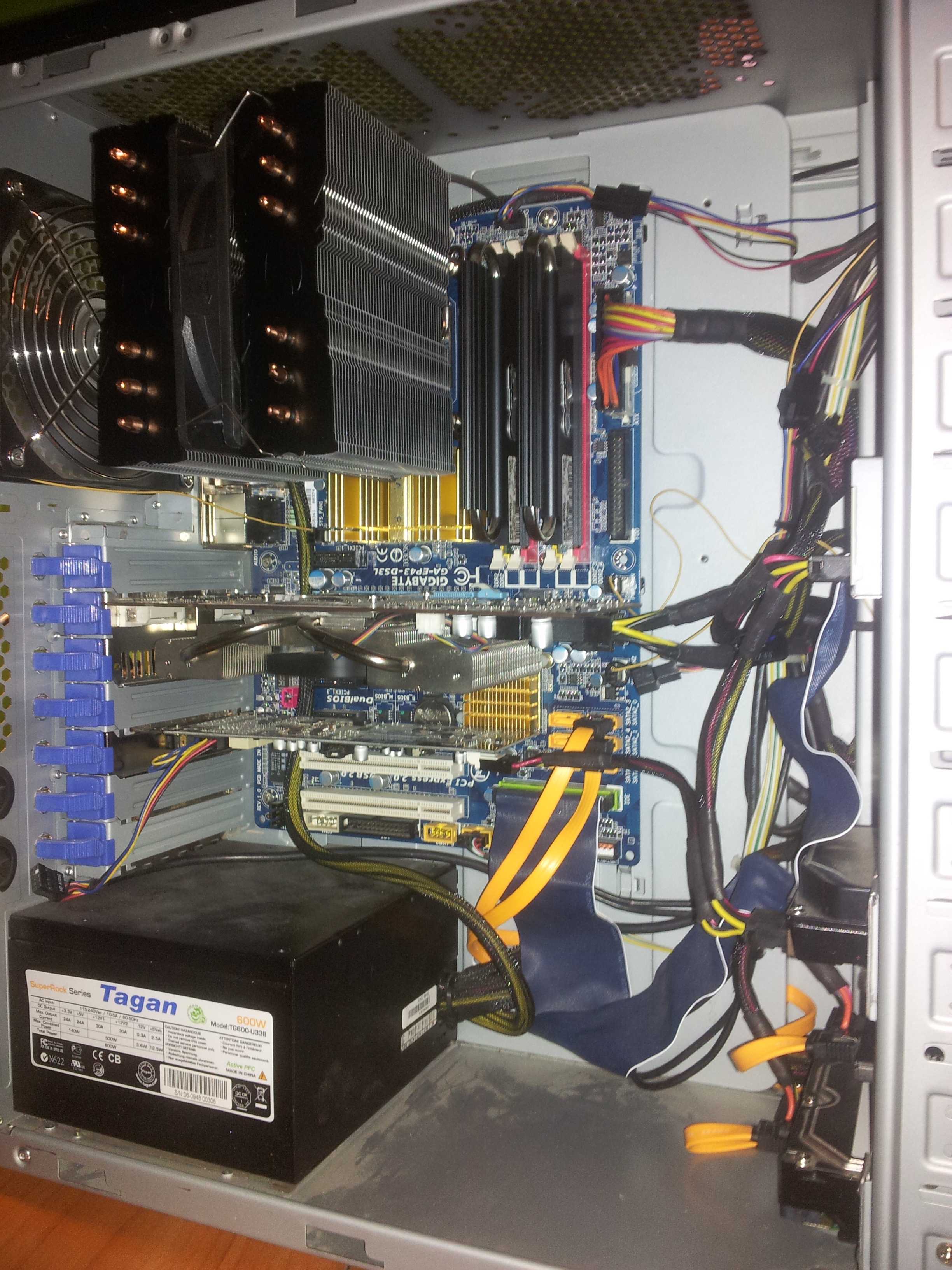

Drugi - chłodzenie które obecnie posiadam w jednej pozycji blokuje mi port pamięci a chciał bym tam jeszcze 2x2GB dołożyć w niedalekiej przyszłości a w drugiej zasłania mostek w związku z tym albo mam chłodzenie mostka albo wolny slot na ram.
Potrzebuję porady czy:
Pchać się w te owiane niezbyt pochlebną opinią zamknięte zestawy WC [plusy takie że będę miał miejsce na ram i ewentualną poprawę chłodzenia na mostku (generalnie super sprawą był by zestaw z dwoma blokami wodnymi na NB też) a jak z temperaturą to nie mam pojęcia czy się poprawi]
Czy znajdę chłodzenie klasyczne mniejszych rozmiarów które wydajnością przewyższy aktualne wysłużone już chłodzenie odsłoni porty ramu i da trochę miejsca w okolicach mostka? (kiedyś widziałem fajny uniwersalny radiator na mostek taki że był odsunięty fabrycznie w bok od podstawki ale nie mogę już go namierzyć)
Na cpu jest 1,3 volta (9,5*422 x5460) i na mostku również 1,3 volta

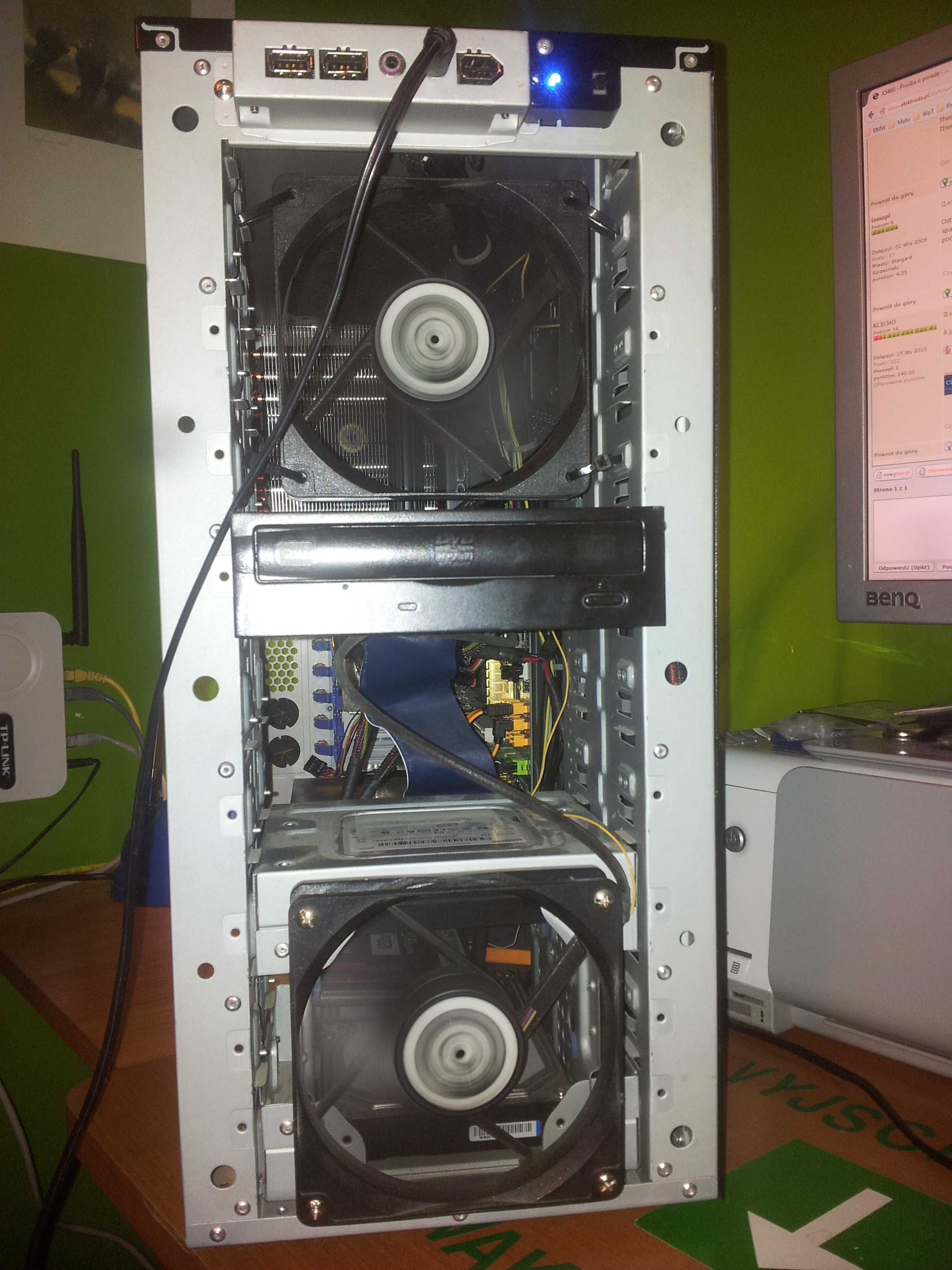

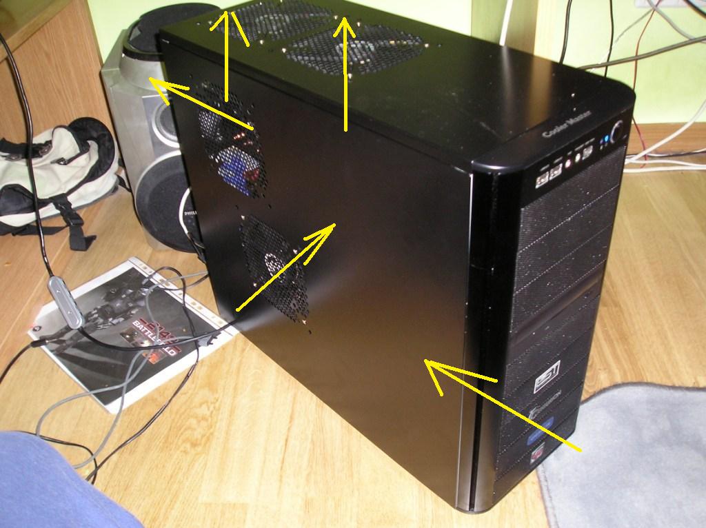

Tak poza konkursem mam pytanie. Dołożyłem teraz dwa wentyle 120 mm na otwieraną ściankę budy, mniejsza o większość o markę ale zauważyłem że gdy są przykręcone do ścianki wyją jak cholera, jak je odkręcę cisza (całość sterowana biosem). Czy może to byś spowodowane tym że O2 zasysane przez maskownice powoduje taki dźwięk (będę musiał je chyba wyciąć)? a przy wentylach gdzie wydmuchują O2 przez maskownice nie ma tego wycia... !?
Sprawa kolejna przy radiatorze podczas stresu grzeją się końcówki tylko górnych "heat pajpów" - znaczy że już przepracował swoje (ma już dobre 6 lat) ?
No i najzabawniejsze że jak otworzę budę to temperatury w idle 50 stopni a w stresie zwykłym ledwo dobijają do 70 stopni. Tylko trochę tak kicha z otwartą budą
