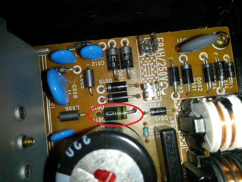

    Mam problem z konsolą PS2 fat. Konsola jest w systemie NTSC U na 120V i została podłączona pod 230V.
    Sprawdziłem pobieżnie zasilacz i wychodzi na to, że bezpiecznik ceramiczny F8AH 250V jest do wymiany, do tego dioda (?) D011 piszczy w obu kierunkach. jest to element zaznaczony na czerwono:
    PS2 Fat NTSC U 120V - Identyfikacja diody D011 w zasilaczu po podłączeniu 230V
    Oznaczenie na diodzie to chyba 600 (nad zerami są kreski).

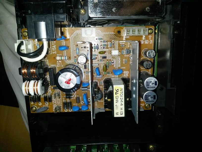

    Oznaczenie z PCB 1-468-563-21 (jeśli to ten nr).
    Model konsoli to DTL-H30001 (Debugging station), czyli PS2 Test.
    Dodatkowe zdjęcia:
    PS2 Fat NTSC U 120V - Identyfikacja diody D011 w zasilaczu po podłączeniu 230V PS2 Fat NTSC U 120V - Identyfikacja diody D011 w zasilaczu po podłączeniu 230V

    Znalazłem informację, że można to zamienić z diodą SIDAC K1V22, czyli chyba tym:
    http://www.elenota.pl/datasheet-pdf/61098/Shindengen/K1V22
    #4 14356426
    Michał458
    No to to jest tyrystor a nie dioda. A co się koledze podziało że chce wymieniać tą część?
    I będzie piszczeć w obu kierunkach nawet sprawna.

    Co się stało? Konsola została podpięta pod 230V, a jest na 115V. Jako, że jest to rzadka wersja to chciałbym ją odpalić na oryginalnych częściach. Mógłbym kupić tanio wersję zwykłą w PAL i przełożyć zasilacz ale wtedy będzie to już taki 'kundel'. Zresztą mam 500W konwerter z 120 na 230, więc szkoda żeby się marnował.
    Napisałem dioda, bo na to mi wyglądało ;-)
    Wywalony jest bezpiecznik ceramiczny 8A i wydawało mi się ze też ten element, bo takie info znalazłem gdzieś w czelusciach internetu. Podobno wywala go razem z tym bezpiecznikiem.
    A skoro wydawało mi się że jest to dioda, to tak ja sprawdzałem.
    Niestety forumowe schematy konsoli PS2 nie zawierają schematu power board, przez co i w spisie elementów nie ma D011.
