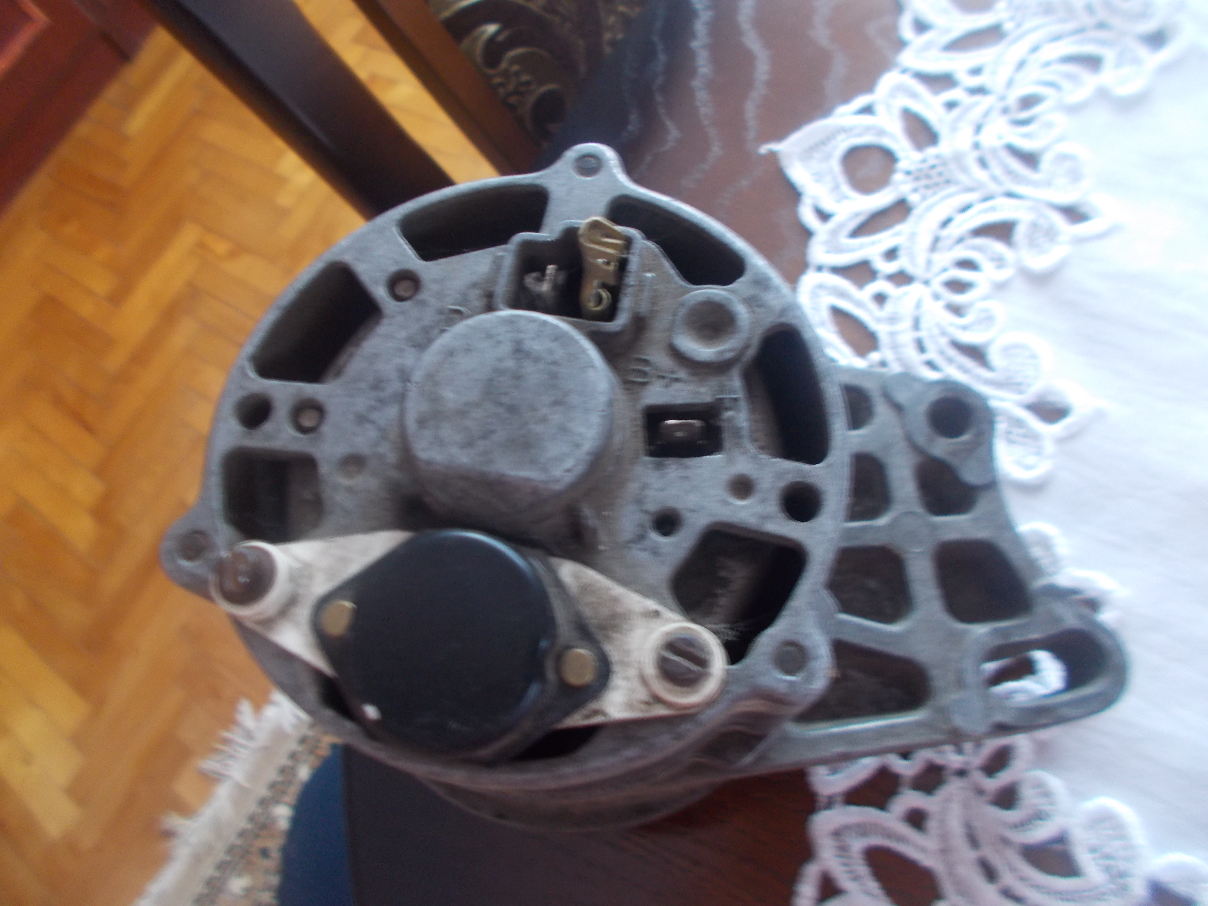

    wpisz w wyszukiwarce schemat podłączenia alternatora do URSUS C-360 tam będzie wszystko pokazane.
  • #3 14354536
    coperfild
    Poziom 35  
    Kondensator przeciw zakłóceniowy.
  • #4 14354548

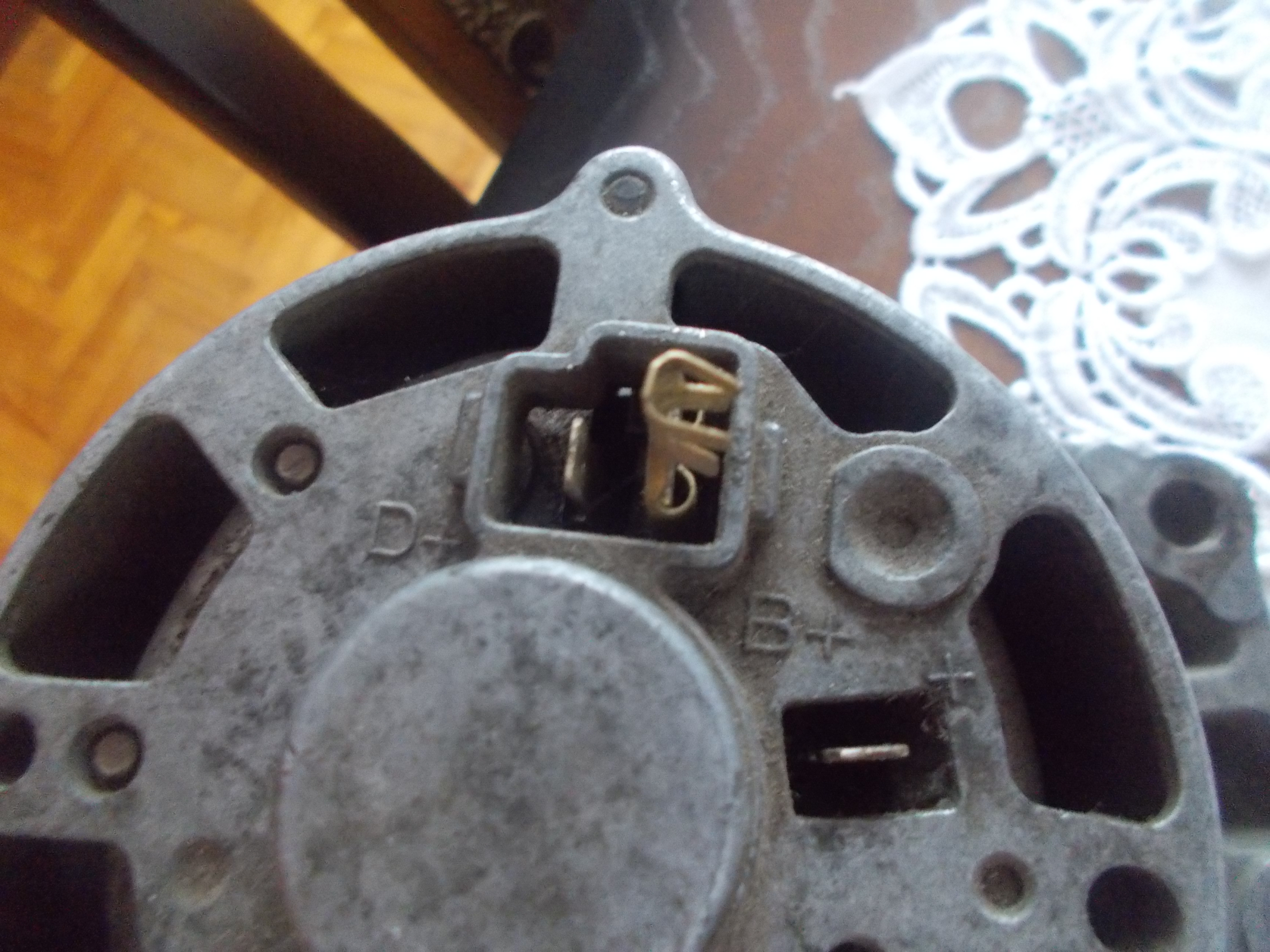

    Oprysk Stonki
    Poziom 29  
    Szerszy konektor (B+) do plusa akumulatora, węższy(D+) do kontrolki. Tego osobnego + nie podłączać.

    A on ma regulator czy to nie widać bo taki elektryk mówił że ma ?
  • #6 14355033
    coperfild
    Poziom 35  
    Ma to to czarno białe na 2 śrubki razem ze szczotkami.

  • #19 14361649
    robokop
    Alternator ze zdjęcia pochodzi z Fiata 127 i podobnych, czyli min. Zastawy. Nie da się go wlepić do "ciapka", ze względu na jego nietypowe mocowanie - miejsca tam pod sprężarką jest mało, a zaraz idzie drążek kierowniczy. Ponadto w razie awarii do wyrzucenia - sam koszt zamiennego regulatora napięcia zniechęci. Najprościej, najtaniej i najłatwiej to albo właśnie "Zelmot" z Poloneza, FSO1500 czy Żuka ( były bodaj nawet 70A) - kwestia przerobienia mocowania. Ew. jeszcze popularniejszy staroć z VW.
    Teraz doczytałem że chodzi o C360 - mimo wszystko, wymienione wyżej będą lepsze. Trzeba tylko kółko pasowe w nich wymienić, na szerszy pasek.
