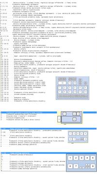

    Poszukuję opisów skrzynki bezpieczników i przekaźników do Forda Galaxy 2,0 dohc 1996 r, dodałem również fotki tych skrzynek.
    Za pomoc będę bardzo wdzięczny, szukam już parę dni i nie mogę znaleźć. Ford Galaxy 2,0 dohc 1996r - Skrzynka bezpieczników i przekaźników - opis Ford Galaxy 2,0 dohc 1996r - Skrzynka bezpieczników i przekaźników - opis Ford Galaxy 2,0 dohc 1996r - Skrzynka bezpieczników i przekaźników - opis

    Dwie pierwsze skrzynki z deski rozdzielczej, następnie z komory silnika(bez klimatyzacji) i z komory silnika(z klimatyzacją).

    Dziękuje za schemat z opisami.
    Pierwsza skrzynka jest bardzo podobna, druga trochę różni się.
    Czy ma któś może, opis skrzynek z drugiego i trzeciego zdjęcia ?
