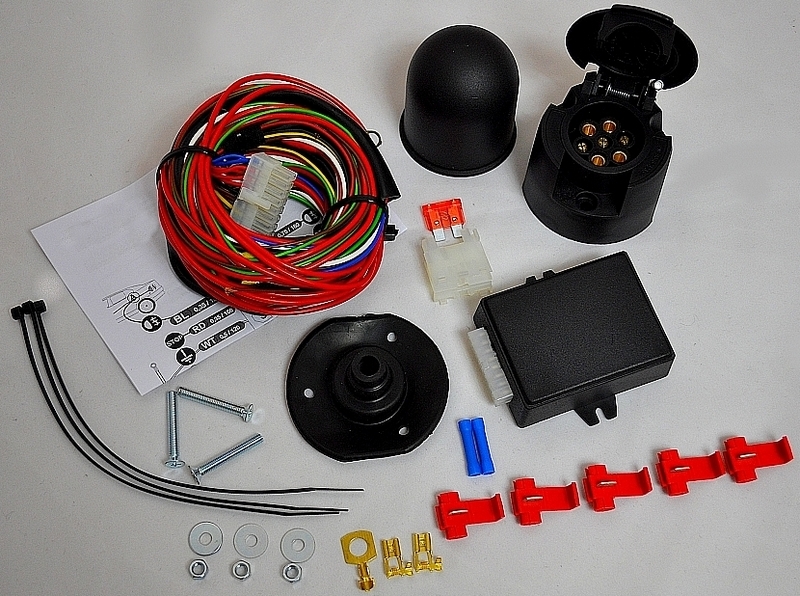

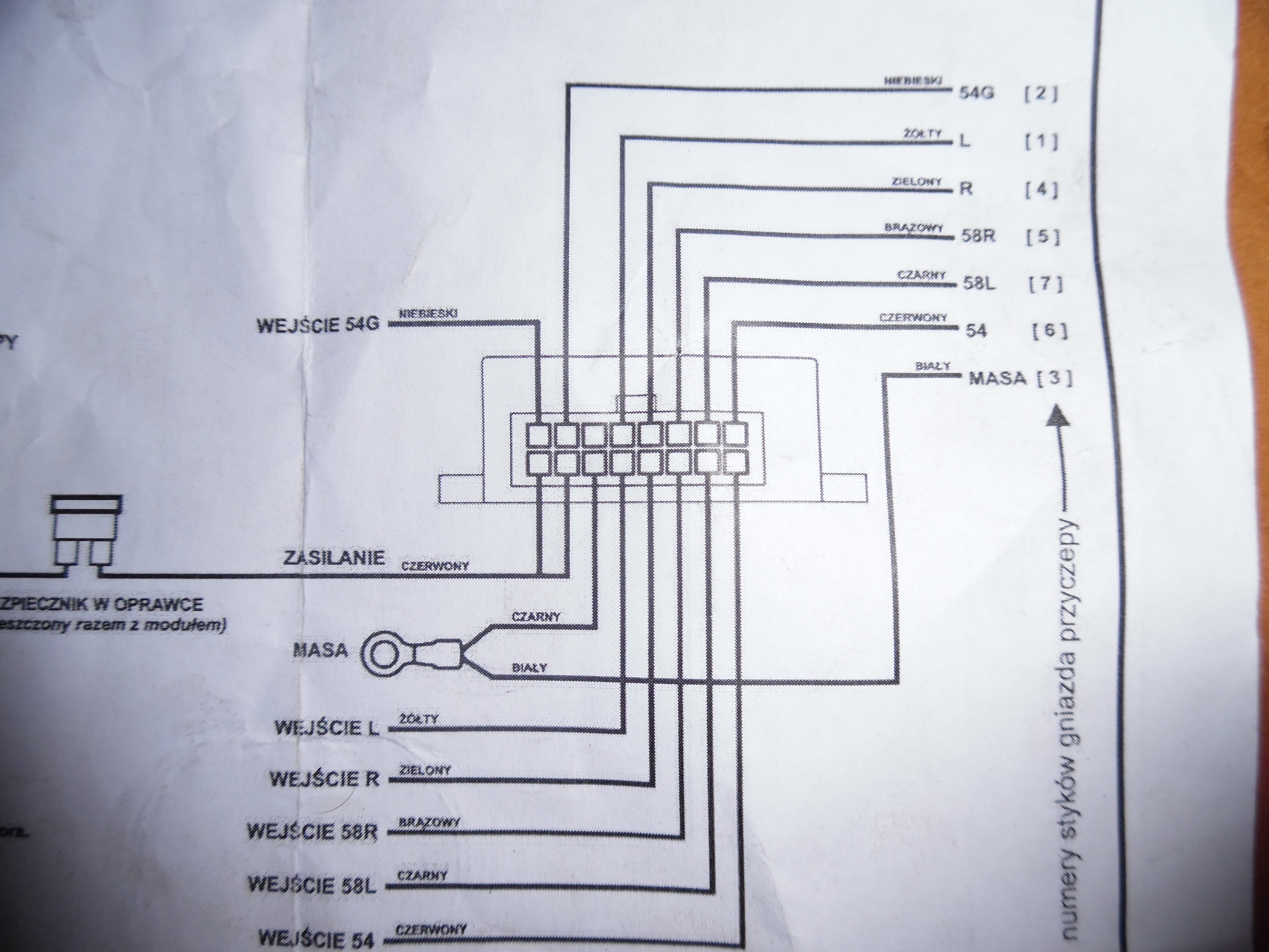

    Witam, Wczoraj montowałem hak do Zafiry B, instalacje elektryczną podłączał znany elektryk. Wszystkie światła świecą, tylko światło stopu nie działa(w samochodzie wszystkie światła świecą).
    Instalacja została podłączona według schematu w załączniku.
    Proszę o pomoc, gdyż nie mam pojęcia co może być przyczyną.

    Jak nie ma przejścia między 54 a 54b to uwalony moduł , zajrzyj do środka czy znany elektryk coś nie zwarł .
  • #5 14354826
    szymonmenmen
    w przyczepce wszystkie światła działają(sprawdzane na innym samochodzie), moduł jest podłączony według tego schematu i nie ma napięcia na stopie w wtyczce do haka.
    Moduł jest nowy więc wykluczam ze mogłby być uszkodzony, może coś na schemacie jest nie tak???

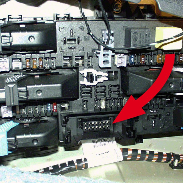

    Daj spokój ludzkie głupoty piszą , w bagażniku masz oryginalne wejście pod hak .

    pół dnia szukałem jak może się nazywać ta wtyczka do bagażnika.
    Może ktoś mi pomoże, gdzie to można kupić, albo jak się nazywa ta wtyczka żebym mógł to podpiąć do oryginalnego wejścia w bagażniku?
  • #11 14357641
    coperfild
    Poziom 35  
    Na aledrogo są całe moduły z instalacja , ale trochę kosztują , samej wtyczki raczej nie dokupisz .
    #13 14358472
    coperfild
    Poziom 35  
    Ten z drugiego linku wpinany bezpośrednio w to gniazdo .
