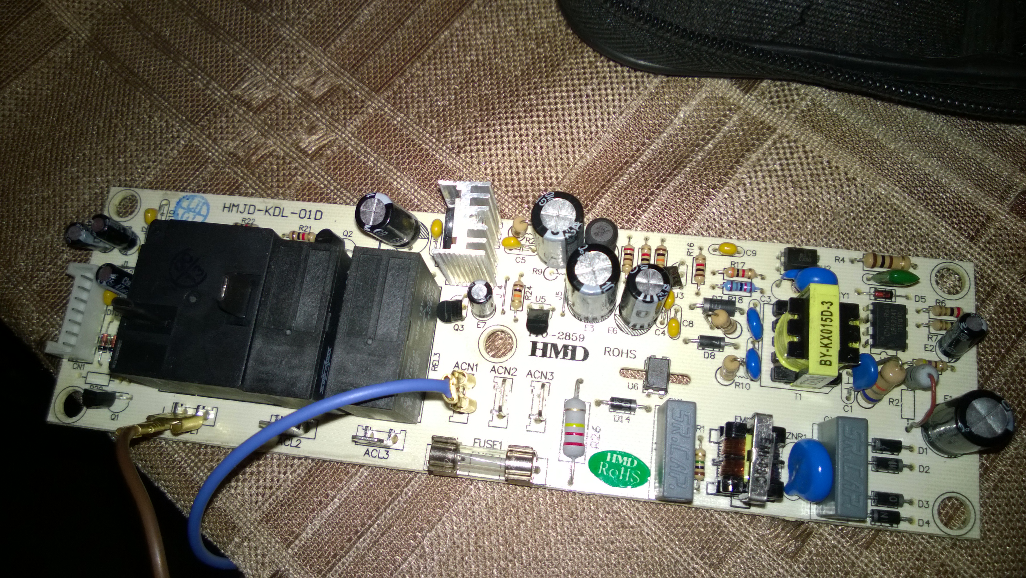

    Witam. Trafiła mi się ostatnio płyta do naprawy. Nie działa, nic nie świeci itp.
    Po sprawdzeniu modułu nie stwierdziłem uszkodzeń pod względem uszkodzonych rezystorów, diód czy tranzystorów.
    Napięcia na wyjściu do płytki sensorów ni jak mają się do tego co opisane na pcb
    PKM EB-DCF-2 - Płyta grzejna nie działa, brak reakcji.
    Podejrzewam uszkodzony układ CR6224T .
    Napięcia na nóżkach 1 (VDDG) i 2 (VDD) Wynosi 2,5 V
    Brak napięcia za mostkiem po stronie wtórnej przetwornicy.
    Czy ktoś miał może podobny problem i czy może naprowadzić mnie gdzie ewentualnie jeszcze poszukać ?
    Pozdrawiam i poniżej daję jeszcze kilka fotek tego modułu

  • #2 14356905
    Loker
    - tam gdzieś jest mostek po stronie wtórnej? ;)
    Do sprawdzenia jak to zwykle w tego typu przetwornicy - po pierwsze czy rezystor bezpiecznikowy sprawny.
  • #3 14359693
    !Yorgus!
    ?? Wszystkie rezystory są sprawne. Piszesz o tym r26 koło bezpiecznika ? Tak zagalopowałem się troszkę z tym mostkiem. Miałem namyśli za diodami D7 i D8
  • #4 14361888
    Loker
    OK, inaczej - jakie są napięcia na kondensatorach elektrolitycznych po stronie pierwotnej i wtórnej?
  • #5 14362468
    !Yorgus!
    Na wszystkich 0V za wyjątkiem E2 na którym jest 2.5V i E1 gdzie jest 320V
    Już nie mam pomysłu. Wszystko sprawdzone. Pozdostał układ CR6224T. Zamawiam go. Jak przyjdzie to poinformuje o rezultatach.

    !Yorgus!
    Witam. Po wymianie układu płyta " zaświeciła " lecz brak grzania i błąd E1.
    Sensory reagują ładnie na dotknięcie.
    Napięcie na wyjściu do płytki sensorów +12V szaleje w granicach 11-16V. Znalazłem uszkodzoną diodę ( przewodzi w obu kierunkach ) 1N4148 po wymianie brak rezultatu napięcie dalej niestabilne. Dość mocno grzeją się rezystory R13, R14, R15.
    Podejrzewam jeszcze uszkodzony układ 431. Po wylutowaniu go napięcie wynosi około 28V

    !Yorgus!
    Układ 431 wymieniony brak efektów, wymienione wszystkie diody 1N4148. Zauważyłem że napięcie na nóżkach 1 i 2 CR2442 również skacze 11-19 V. Już brak pomysłu. Czyżby nowy układ przyszedł wadliwy ?
    Szybkie diody podmienione.
    Nie jestem jeszcze pewny rezystora R2. Oryginalny był uszkodzony a pozatym kiepsko namalowali kod kreskowy na nim. Ale w dużym powiększeniu wydawało by się że to 1Mohm i taki zastosowałem.
    Napięcie na nóżkach 1 i 2 tranzoptorów również skacze 0 - 1,6V

    Loker
    W datasheet'cie CR6224 masz typowa aplikacje - porównaj ze swoją płytką. Napięcia na pinach 1 i 2 mierzysz względem masy CR6224? Co znaczy "napięcie skacze" - sprawdzałeś oscyloskopem co się dzieje?
  • #9 14427673
    !Yorgus!
    Tak względem masy. Na wyjściu do płytki sensorów wszystkie napięcia są ok t.zn. stałe, nic się nie zmienia. Natomiast napięcie +12V Oscyluje w granicach 11-18V.
    Na nóżka VCC(1) I VDD(2) również oscyluje w tych granicach. Sprawdzałem miernikiem
  • #10 14428134
    iskrownik
    Specjalista AGD
    Napięcie -12V też tak szaleje?
  • #11 14428511
    !Yorgus!
    Nie. Jest idealne na poziomie -11,95V. To samo z 5V też idealne.
