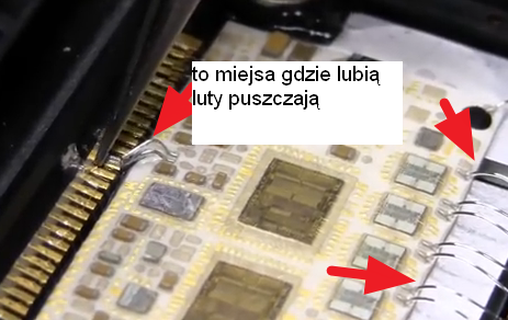

    Witam pacjent santa fe 2001 crdi 4x4 objaw to raz na tydzień zapala się kontrolka abs trakcja + (!) błędy:
    C1211
    C1208
    C1205
    C1202
    C1274
    czytane kts,autoboss,launch (wszystkie pokazują to samo)
    4 pierwsze to czujniki obrotu wszystkich 4 kół ostatni to czujnik przyśpieszenia wszystkie błędy występują w jednym momencie.Oczywiście po kasowaniu tydzień spokoju.
    Sprawdzona wiązka + złącze przy module, podmieniony moduł, sprawdzone czujniki obrotu, wieńce na przegubach, 1 był pęknięty wymieniony na nowy (mimo to dalej w błędach występuje). Prędkości oraz przyśpieszenia nalicza prawidłowo, wymiary kół takie same. Ktoś ma jakiś jeszcze pomysł?

    skorpion.g
    prawdopodobnie moduł ABS na zdjęciu masz zaznaczone miejsca gdzie luty puszczają Hyundai Santa Fe 2001 CRDi 4x4 - Błędy ABS C1211, C1208, C1205, C1202, C1274

    loy_b
    odpada na początku też tak myślałem że to połączenia więc ten stary rozebrałem pod mikroskop a tu nic na płycie nie widać więc po sprawdzeniu reszty wymieniłem sterownik na inny o takich samych oznaczeniach myśląc że to właśnie jego wina a tu d... po tygodniu to samo te same usterki na drugim.
