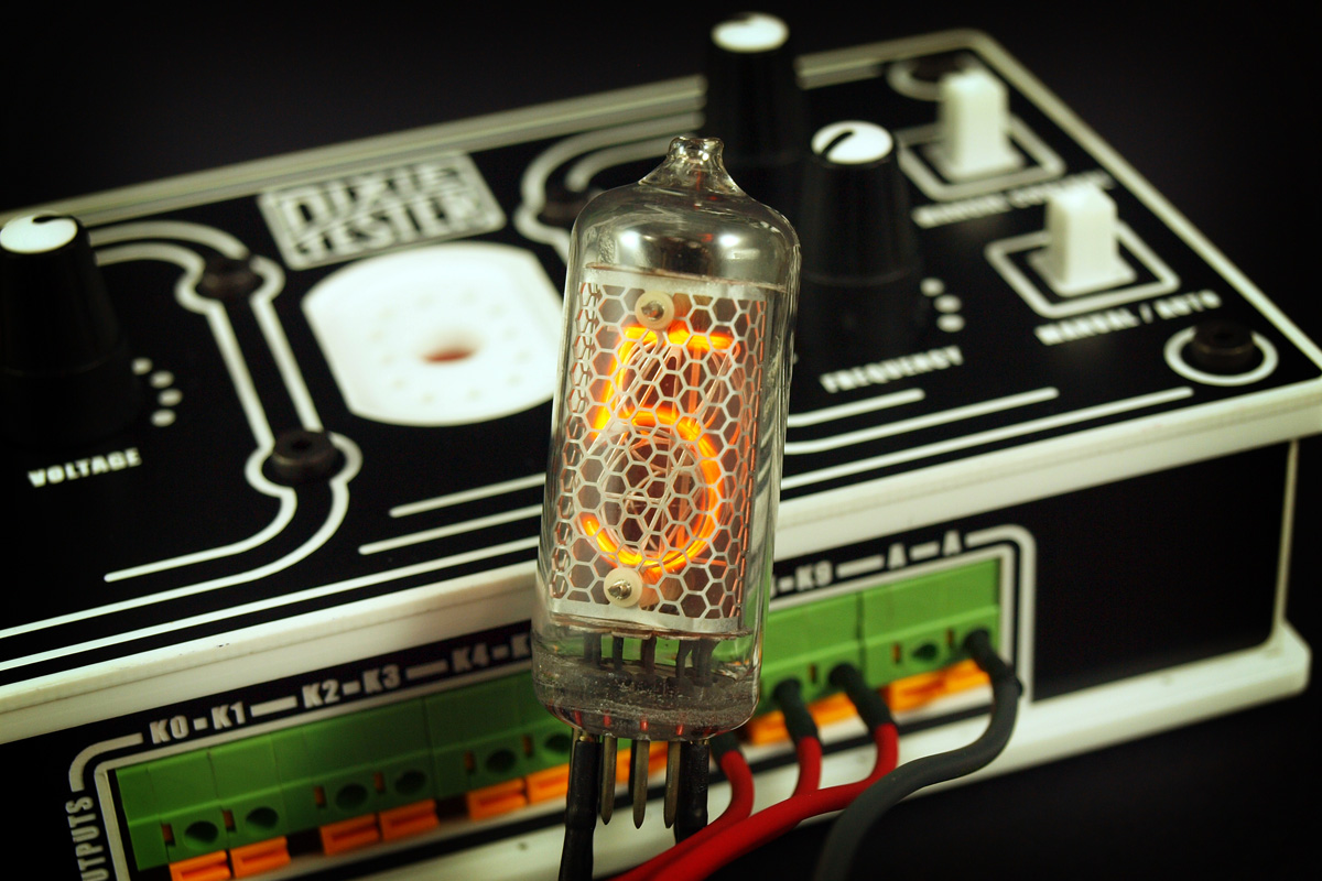

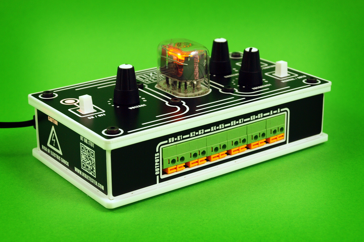

    Tester lamp Nixie, jak sama nazwa wskazuje, służy do testowania lamp jarzeniowych potocznie zwanych Nixie. Parametry tester podane przez autora projektu sugerują, że tester ma wiele możliwości, które mogą się przydać podczas testowania różnych rodzajów lamp Nixie. Dodatkowo świetna obudowa testera w stylu retro czyni go urządzeniem prawie idealnym.
    Parametry testera podane przez autora projektu:
    1. Testerem możemy testować wszystkie rodzaje lamp Nixie.
    2. Możliwość testowania manualnego lub automatycznego.
    3. Tester może również służyć do "leczenia" lamp Nixie.
    4. Podstawka na lampy SK-136 testera, pozwala na bezpośrednie testowanie takich lamp jak: IN12, IN15, ZM1100 itp.
    5. Opcja pomiaru napięcia i prądu testowaniej lampy.
    6. Regulacja napięcia pracy lampy w zakresie: 130-200V.
    7. Regulacja prądu testowanej lampy w zakresie: 1-10mA.
    8. Regulacja częstotliwości (automatyczna zmiana katod) w zakresie: 1-10Hz
    9. Tester posiada zabezpieczenie przed odwrotną polaryzację napięcia zasilającego.
    10. Zasilanie testera to 12V DC; 1,5A.
