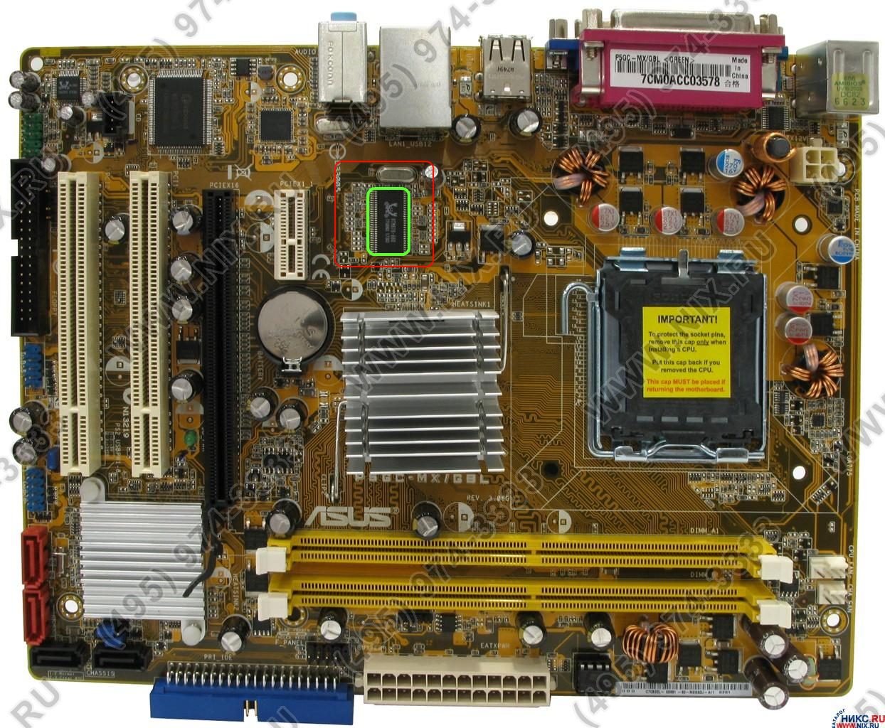

    Jest jeszcze jedna możliwość, ale tutaj trzeba trochę uważać, bo jest ryzyko uwalenia płyty głównej. Jest szansa, że wydusisz 200-300 MHz na tym procesorze. Spisz nazwę układu clock-generator'a z płyty głównej. Powinien zaczynać się na RTMxxxxx. Zaznaczyłem na foto, gdzie powinien się znajdować.
    Podkręcanie procesora - Mam problem z podkręceniem procesora
    Gdy podasz model, napiszę czy program SETFSB jest w stanie go obsłużyć. Pamiętam jednak, że niektóre układy Realtek'a mają "schodki" czyli np 133->166->200->266 MHz i nic pomiędzy, a nawet bywają totalnie zablokowane.
