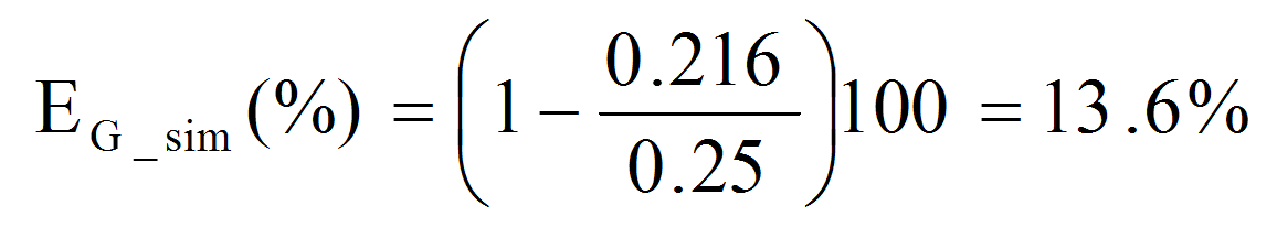

Jak szerzej omówiono w kartach katalogowych układów AMC1304 i AMC1305, spodziewać się można pewnej różnicy napięcia na takim wejściu różnicowym i napięcia które wyznaczone jest teoretycznie na oporniku R3. Różnicę tą można opisać jako błąd wzmocnienia, co pokazuje równanie drugie, poniżej:
Rysunek czwarty pokazuje wyniki symulacji drugiego układu, pokazanego powyżej. Warto zwrócić iż wyniki otrzymane z zmodyfikowanego równania dzielnika (równanie 2) zgadzają sie z wynikami symulacji poniżej (patrz równanie 3).
W celu zbliżenia napięcia wejściowego do wyznaczonego zakresu +/- 250 mV, konieczne jest zwiększenie wartości R3 i R3' do, na przykład, 2,38 kΩ, co spowoduje iż napięcie to wyniesie 250,5 mV. Trzeba tutaj jednakże pamiętać iż w takiej sytuacji konieczna będzie kalibracja układu, gdyż tolerancje oporników R1, R2, R3 i R3' będą najpewniej większe niż wymagania co do dokładności układu w większości jego aplikacji. To czy wykorzystać wartości pokazane na rysunku trzecim czy te zmienione, zależy już od woli i wyboru projektanta systemu.
