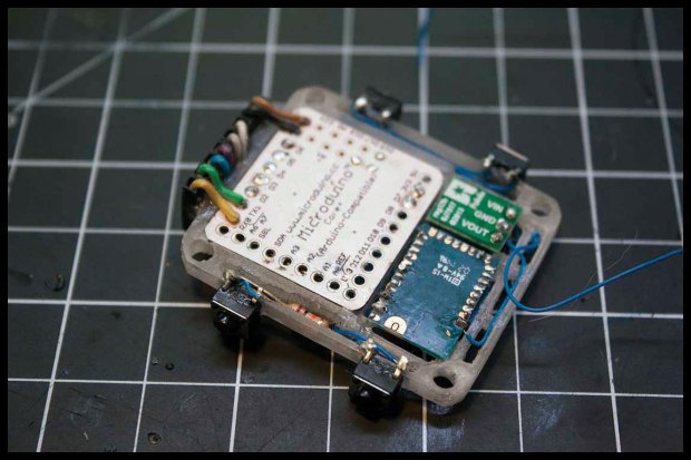

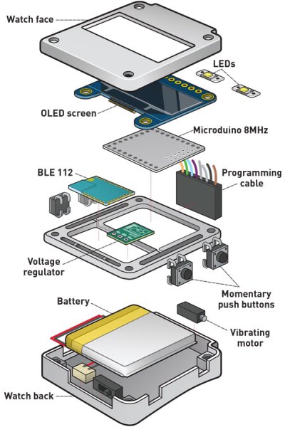

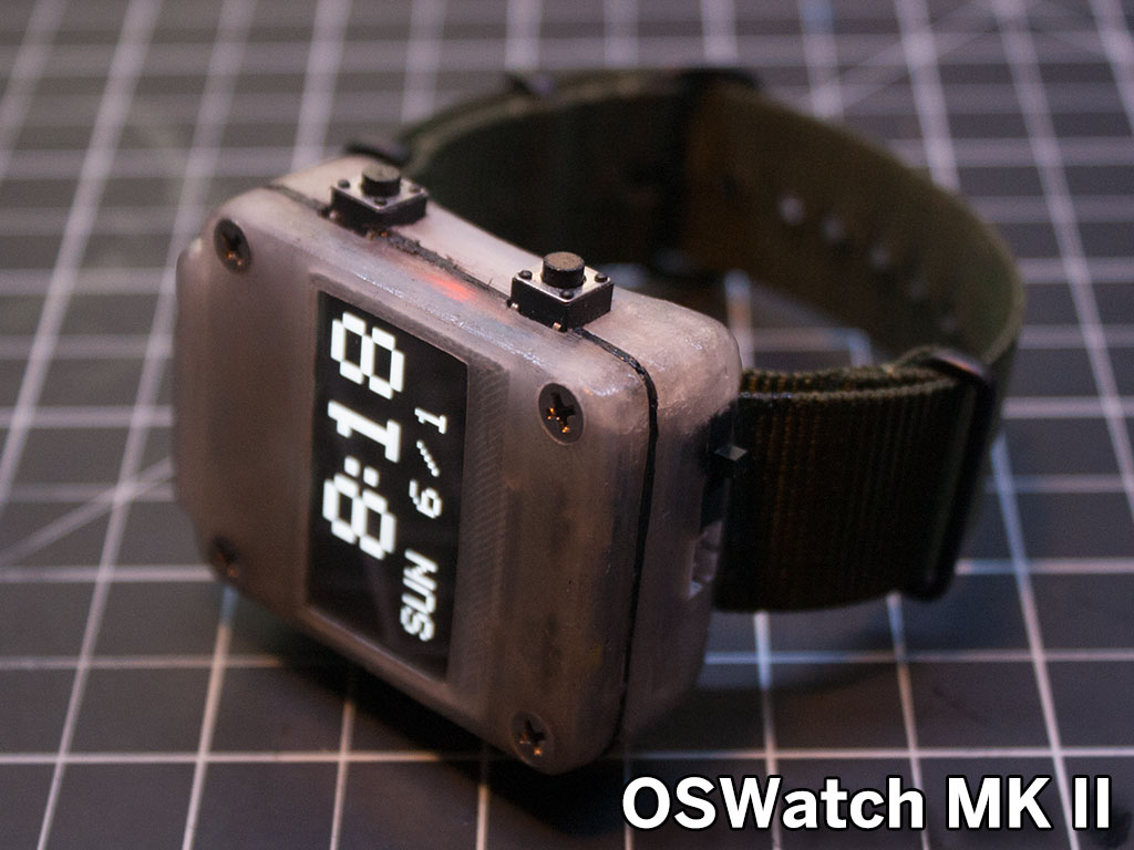

    Jest to projekt startowy smartwatcha, który zbudowany jest w większości z modułów gotowych. Całość pracuje w oparciu o moduł MicroduinoCore+, moduł do komunikacji BLE112 i wyświetlacz OLED. Wszystkie moduły wraz z akumulatorem, silniczkiem wibracyjnym i przyciskami są zamknięte w specjalnie zaprojektowanej obudowie wykonanej w technologii druku 3D. Projekt jest typu Opensource i można go wykorzystać jako podstawę do własnych konstrukcji.
    Niestety projekt pozostawia spory niedosyt poprzez dwie znaczące wady.
    Przyglądając się projektowi nie można nie odnieść wrażenia, że jest niedokończony czy wręcz wykonany na skróty. Niby wszystko na zdjęciach wygląda nieźle, niby widzimy, że zegarek działa, ale nic poza tym. Oprogramowanie nie jest udostępnione na stronie. Autor nie poświęca mu też zbyt wiele uwagi, co sugeruje, że nie ma zbyt wiele do zaprezentowania. Nie wiemy, czy moduł bluetooth jest oprogramowany i komunikuje się ze smartfonem. Nie wiemy też jak wygląda obsługa wyświetlacza i czy poza statycznym wyświetlaniem zdjęć udało się uzyskać jakiekolwiek animacje czy też możliwość przesłania chociaż niskiej jakości wideo wprost ze smatfona. Osobiście szczerze w to wątpię, ale tą wadę można przemilczeć, jeżeli uznamy, że projekt dotyczy tylko i wyłącznie części sprzętowej. Jeżeli tak, to z pewności zaletą jest stosunkowo niska cena (podobno można się zmieścić w w zakresie 75-125$).
    Druga wada razi mnie jednak bardziej i uważam, że w przypadku rozwijania projektu należy zająć się jej usunięciem w pierwszej kolejności. Otóż urządzenie zasilane jest z akumulatora 3,7V i problem ładowania tego akumulatora, a właściwie sposób, w jaki problem rozwiązano jest wręcz prymitywny. Aby naładować akumulator, należy przełącznikiem odłączyć zasilanie układów elektronicznych, jednocześnie podłączając się do zasilania ze złącza do programowania. Krótko mówiąc: nie mamy możliwości doładowania akumulatora bez wyłączenia urządzenia i konieczności ponownego ustawiania daty, godziny itp. Jakkolwiek byśmy nie rozwijali oprogramowania, to bez zmodyfikowania układu zasilania i ładowania projekt będzie wiele tracił na funkcjonalności.

    Estetyka rodem z Mad Maxa, funkcjonalność hmmm..... Nie oszukujmy się do zaprojektowania takiego urządzenia na jakim takim poziomie potrzeba sztabu ludzi, kupy kasy i przede wszystkim dobrego pomysłu. Szczere chęci to trochę za mało.
    Z drugiej strony walory edukacyjne i radocha z budowy takiego potworka: bezcenne.
