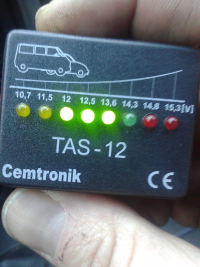

    Panowie mój Rover 416 zawiódł mnie kolejny raz.Nie odpalił na nowym 2 tygodniowym akumulatorze(wymieniłem stary gdyż byłem pewny ze to była jego wina). Posiadam wskaźnik ładowania który wyraźnie wskazuje ładowanie rzędu 13,6v wpięty w gniazdo zapalniczki.Podczas postoju pokazuje napięcie na akumulatorze 12v.W takim razie dlaczego akumulator jest wyraźnie nie naładowany ponieważ po wyjęciu i podłączeniu do prostownika widać prawie maksymalne wyczerpanie.

    Ten wskaźnik się nie nadaje. Kup sobie miernik za 20zł i sprawdź ładowanie, no i pobór prądu obowiązkowo, może coś rozładowuje aku przez noc.

    Czy jest możliwe że ten mój wskaźnik pokazuje ładowanie na zapalniczce a na klemach go niema?Tzn jaka jest droga tego ładowania że wpierw idzie do zapalniczki i pokazuje a potem na klemy i już niema?

    A skąd wiesz jakie masz napięcie na klemach? A dwa że napięcie ładowania mierzy się nie tylko na akumulatorze ale też na alternatorze a nie w gnieździe zapalniczki. Za rozładowujący się na postoju akumulator odpowiadają żrące w trakcie spoczynku prąd odbiorniki.

    Może spróbuj przenieść swój układzik do innego samochodu i sprawdź jego wskazania.
    Potem zdobądź jakiś miernik uniwersalny czy napięcia o zakresie około 15wolt.
    Zmierz napięcie w czasie pracy silnika bezpośrednio na kołkach ołowianych akumulatora, może niech kumpel(a) podniesie obroty do około 2 tysięcy.
    Napięcie powinno sie ustabilizować na około 13,8 do 14,5 ale raczej w stronę wyższego.
    Jeżeli będzie niższe, możesz próbować mierzyć gdzie ci te napięcie ucieka.
    Czyli
    raz - jedna elektroda do kołka ołowianego minusa, a druga do masy samochodu - powinno być 0 wolt (do 20...100mV),
    dwa - obudowa samochodu a obudowa alternatora - napięcie podobne lub mniejsze
    trzy - dodatni kołek akumulatora a zacisk akumulatora - napięcie zbliżone do zera,
    cztery - plus akumulatora a zacisk ładowania alternatora - też około zera wolt.
    Jak te wszystkie pomiary wyjdą pozytywnie, to, jak koledzy wyżej pisali, coś ci podżera prąd.
